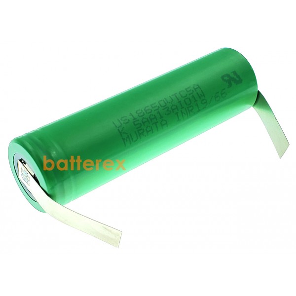

Цитата(Zach @ Вчера, 16:13)
* 18650
Вот 18650:
И то, что батарейка тянет колонку, не значит, что в ней достаточно тока дабы раскачать радиомодуль pardon.gif
* 18650
Вот 18650:
На видео записал работу телефона с тем АКБ, с каким он ранее работал нормально. 18650 я подключал напрямую на клеммы АКБ в параллель с этим аккумулятором.

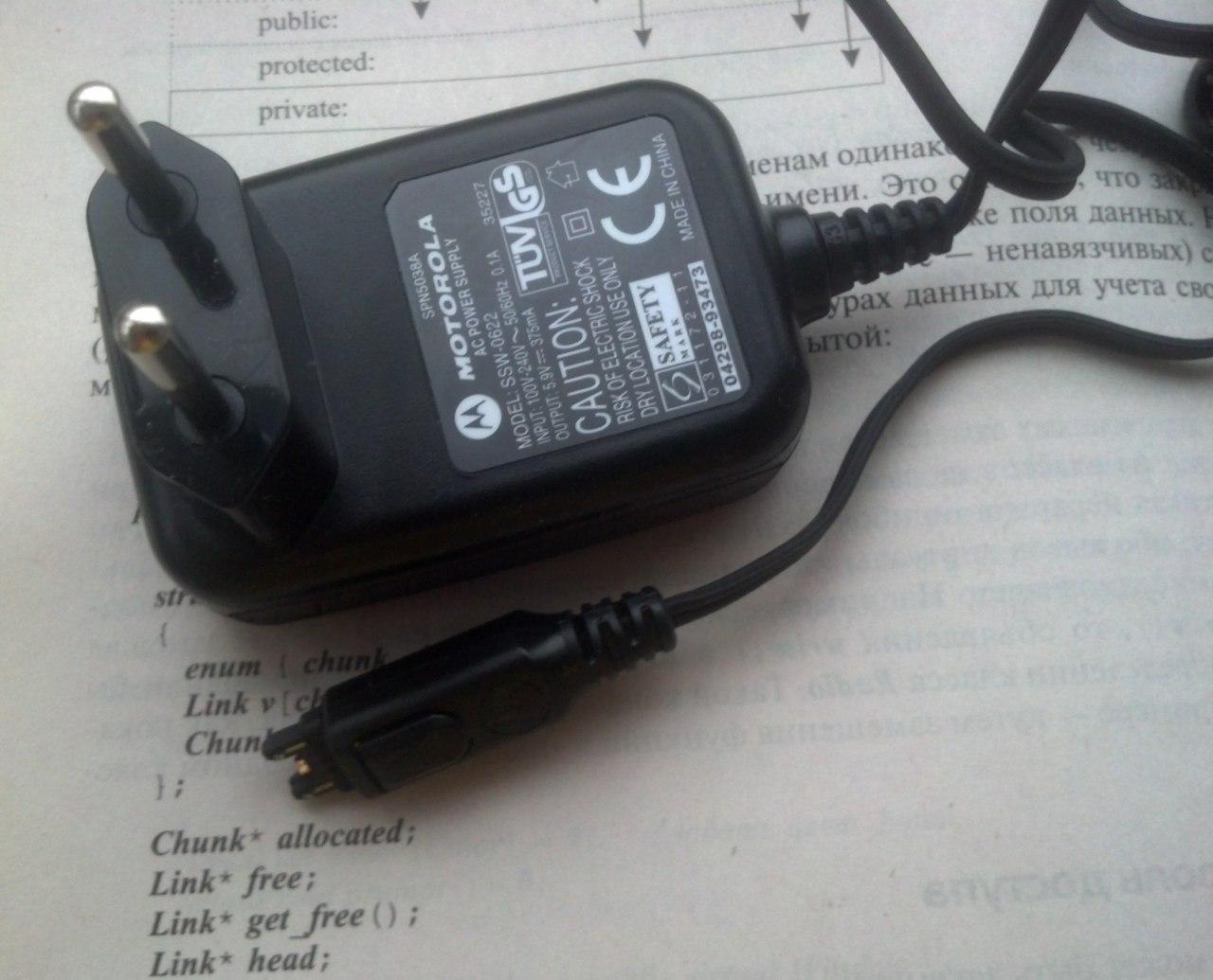

Была похожая проблема. До сих пор использую Е398 как звонилку. Когда подключаю выключенный телефон с полностью севшей батареей к з/у ( зарядник не родной, китайский, на выходе 5v вместо 6v как на оригинальном), то после загорания экрана и при начале зарядки он отключается и уже не реагирует, пока не переподключишь к з/у. Со второго - третьего раза начинает заряжаться. Сим карта в телефоне. Видимо при запуске тел. неслабое потребление, и севшего аккума + слабое з/у не хватает.
А раньше на другом Е398 было ещё хуже - однажды подключил севший тел. к родному з/у и оставил минут на 15, когда начал его включать он не реагировал... Оказалось выгорела микросхема радиомодуля, заменил с донора. Вскоре история повторилась. Теперь пользую другой Е398 с родным! PDS и заряжаю только слабым китайским з/у, пока всё хорошо.
ПыСы - телефоны внутри чистые, отмытые, прошиты на 373 платформу ...42R.. с родным PDS.
Сообщение отредактировал iNew - 13.1.2021, 9:54
сообщение 13.1.2021, 12:14
Цитата(iNew @ Сегодня, 11:17)
* на выходе 5v вместо 6v как на оригинальном),
с каких пор там 6V на выходе? всегда 5 было.

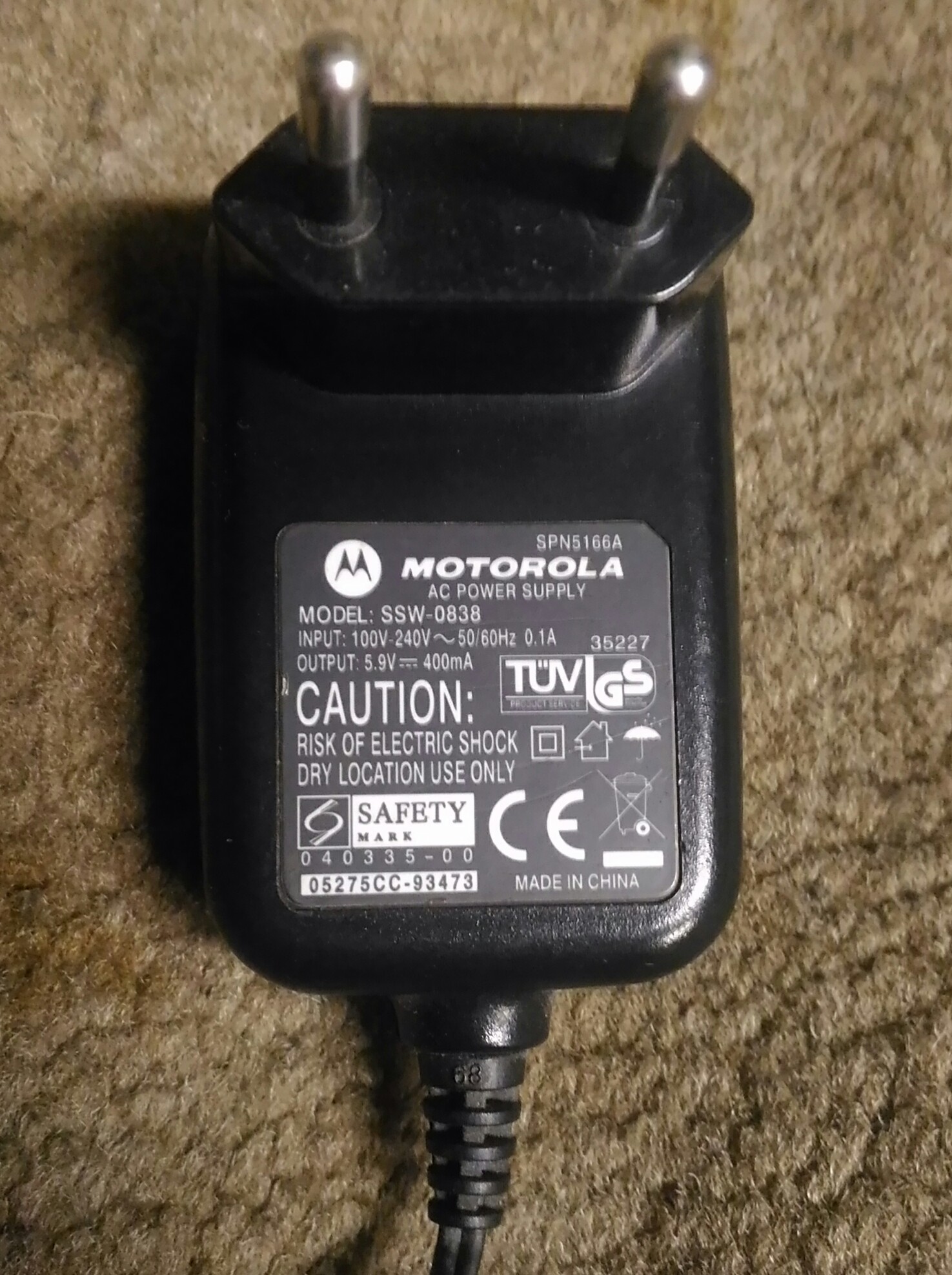

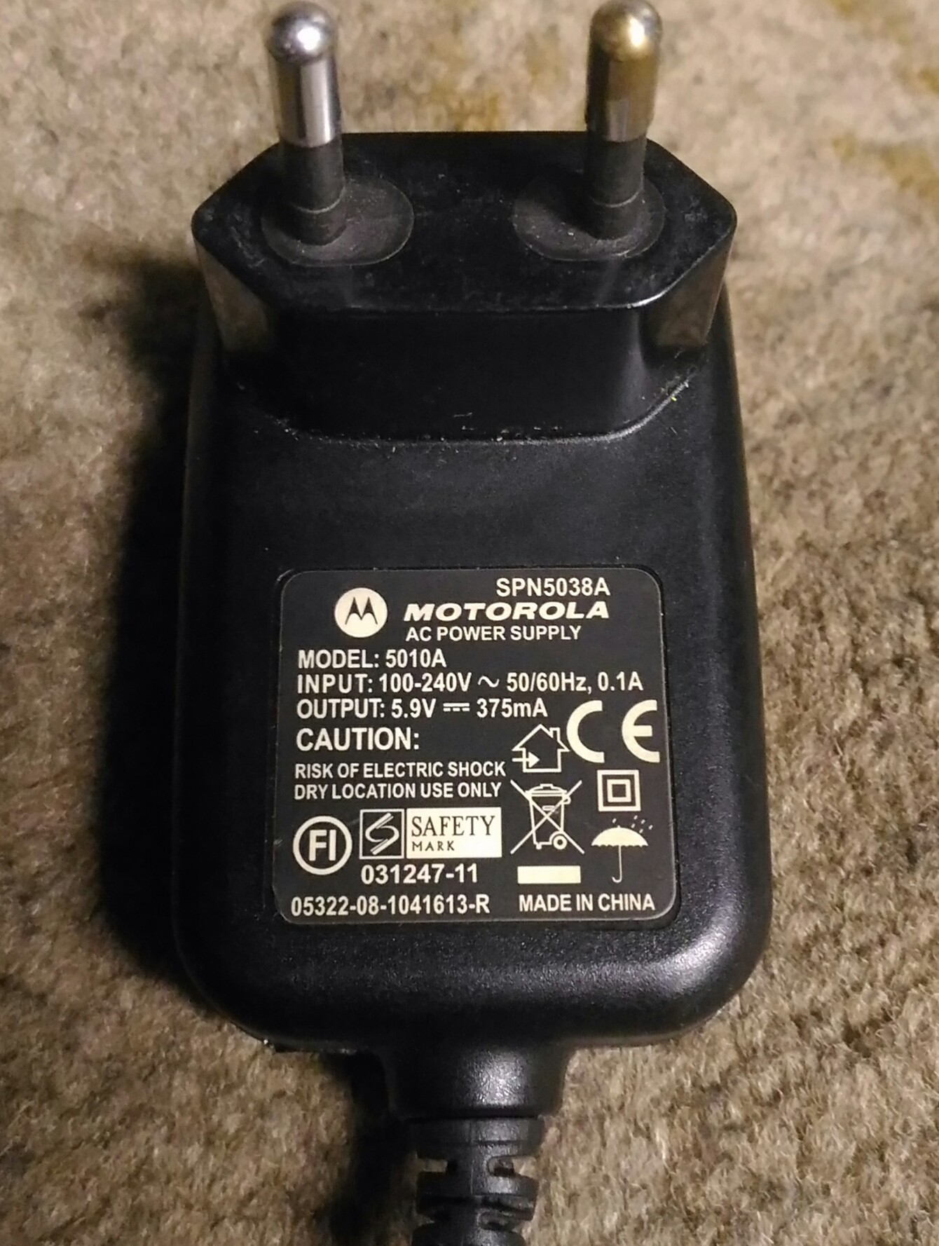

iNew
сообщение 13.1.2021, 13:14
Сообщений: 162
Регистрация: 16.9.2013
Пользователь №: 243 787
Модель телефона: ... и Е398
Рейтинг: 79
В подтверждение nono.gif -
Ещё один -
Сообщение отредактировал iNew - 13.1.2021, 13:26
сообщение 13.1.2021, 16:25
Сообщений: 3 153
Рейтинг: 4659
Цитата(Claus398 @ Сегодня, 19:14)
* с каких пор там 6V на выходе? всегда 5 было.
5.9V всегда на оригинальных зарядных устройствах E398 и ROKR E1 было.
Zach
сообщение 13.1.2021, 16:32
Сообщений: 93
Регистрация: 30.1.2009
Пользователь №: 192 367
Модель телефона: ROKR E8
Тоже посмотрел - зарядное родное, 5.9V 375mA.
