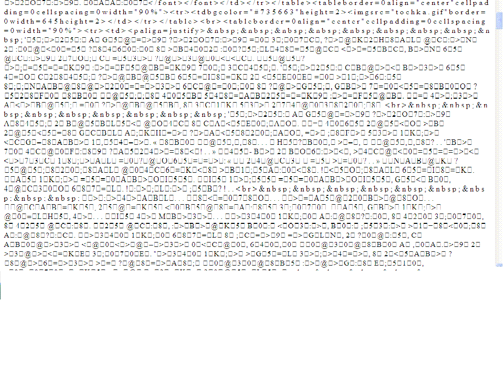

Странная кодировка кириллицы, на К1
cocottte
сообщение 19.5.2010, 2:07
Сообщений: 24
Регистрация: 1.11.2009
Пользователь №: 209 093
Модель телефона: motorola krzr k1
Ребят, помогите, имею модель к1 ту самую которая ни чему не поддаётся (заточена под Канаду) и вот недавно она мне стала кодировать русские смс-ки в совершенно новые каракули, типа 4 ? 8 А 0 ; 8 : > , хотя раньше кириллица кодировалась в очень доступный вариант который я с легкостью копировала и читала на чарсете.ру
Помогите, а, может кто сталкивался с такой проблемой уже и знает места где эту "красоту" можно перевести на нормальный язык?? cry.gif

абсолютно ничего с моей стороны. просто мне стали присылать сообщения с российской симки и что интересно: мало того, что мне приходят вот такие каракули так еще и номер телефона вообще непонятный высвечивается и с каждой новой смс-кой от этого российского оператора этот номер меняет свои последние цифры, будто робот какой то. а когда я прошу мне латиницей написать, то вот что происходит: номер тот же непонятный высвечивается, но в самой смс-ке уже указывается нормальный номер российского абонента. впрочем, это я так к слову)
мне бы декодер какой-нибудь... я вот тут в интернете надыбала на один форум, там человек похожие "иероглифы" перевел каким-то образом. не сочтите за рекламу, но может кто-нибудь поймет о чем они там? http://www.php.ru/forum/viewtopic.php?t=93...asc&start=0
как я поняла, ко мне приходят смс в уникоде, только как их в кириллицу я не поняла. через блокнот не получается(

ну, это я текст скопировала с того форума, но мне смс приходят в таком же виде, в смысле с таким же набором букв. но как то же тот человек перевел этот текст???

похоже это текст в UNICODE-UCS2 big endian
эта прога
Прикрепленный файл unicode2win.zip   ( 114.25 килобайт ) Кол-во скачиваний: 196
"взяла" этот текст

я эту прогу ужо поюзала, тоже нифига не получилось
выбираю UTF-16 Big Endian и текст превращается в просто знаки вопроса aggressive.gif
"взяла" этот текст
я так понимаю в этом тексте я должна прочесть нормальную кириллицу? а мне снова хрень какая-то

ну вот, пожалуйста
E > @ > H > . ! : 8 = L = > < 5 @ 4 > < 0 H = 5 3 > B 5; 5 D > = 0 A

самое интересное, что я когда в поисковик набиваю свой код то вроде бы как находятся страницы с таким кодом, но когда я кликаю на саму нее то код меняется и становится другим. даже не таким как у тебя, а другим. эх, не судьба видать. но все равно я не пойму как вот тот чел сделал , что получил текст в обеих кодах... не сам же он набил столько значков blind.gif

при нажатии на ссылку получается другой код, а когда на копию то такой как у меня - и анкодинги у нее в обеих случаях utf-8 только мне от этого не легче потому что откуда ж мне узнать как перевести свои каракули в такие как в той странице отличающейся от своей копии. кстати, а откуда вы взяли вот тот код в сообщении 16?
ууф, запуталась я окончательно, проще телефон поменять и русифицировать его по людски, как бы я не любила свою моторолку sorry.gif
