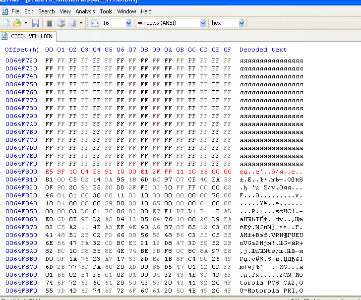

Этот способ снятия SIM-Lock был успешно проверен на древнем телефоне Motorola C550 который работает на Neptune ULS SoC, за проверку спасибо c u b e. Ранее было невозможно снять SIM-Lock на этом телефоне без процедуры Test Point.
Что интересно, опробованный способ в теории должен сработать на таких перечисленных телефонах: Motorola T280, T280i, V60, V60i, V66, V66i, V70, V70i, C350 (без L, потому что C350L использует RSA), C450, C550, A820, A830, A835, T720, T720i, T722i, T725i и Siemens U10, U15. Возможно ещё каких-то других.
Процедура снятия SIM-Lock на подобных телефонах несколько усложнена, бинарные файлы прошивки в них зашифрованы алгоритмом BlowFish, но зато там нет RSA!
Уважаемый Vilko ещё в 2004 году написал на Assembler утилиты для взлома прошивок использующих BlowFish, но эти утилиты почему-то оставались неизвестны широкой публике. А ведь с их помощью на C350, C450 и C550 можно делать кастомные патченные прошивки. Кто знает, если бы они были чуточку известны, может тогда и для "народного телефона" Motorola C350 тоже появились бы кастомные монстрпаки...
Методика снятия аналогично изложенной выше.
1. Берётся любая прошивка для C550, затем она разбирается с помощью RSD Lite или Flash&Backup 3.
2. Кодовая группа CG1 декриптуется утилитой fl_decr.EXE, затем патчится аналогично тому, как это описано в статье выше.
3. Далее пропатченная кодовая группа CG1 криптуется обратно утилитой fl_crypt.EXE.
4. Далее либо собирается SHX-прошивка с этой криптованной и пропатченной кодовой группой, либо же эта CG1 подменяется во время прошивки RSD Lite или MFFT обычной прошивки на шаге "Erase phone memory" или любом другом, следующим за "Creating Image File...".
5. Ошибки checksums после прошивки подобной прошивки игнорируются, телефон должен включиться.
6. Далее проливаются ремонтные SEEMs как это указано в статье выше.
Всё, после перезагрузки телефон разблокируется.

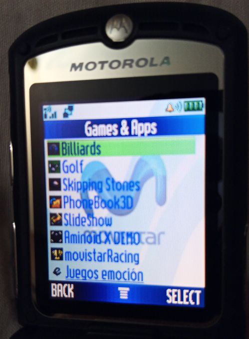

Этот способ снятия SIM-Lock был успешно проверен на Neptune LTE-телефоне Motorola V190, залоченным под Cingular. Спасибо RedillGMV за тест.

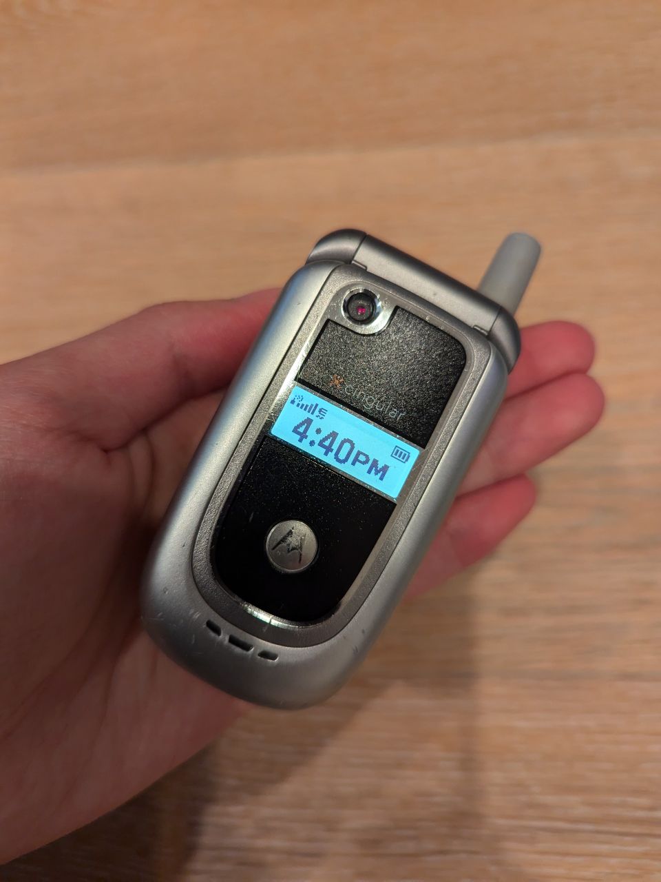

Этот способ снятия SIM-Lock был успешно проверен на Rainbow POG-телефоне (M*CORE) Motorola E770v, спасибо большое Diokhan за эксперименты, он залочил специально свой телефон чтобы проверить этот метод и успешно снял SIM-Lock после.
Процедура примерно следующая. Заливается стоковая прошивка, потом на самом аппарате снимается RSA, затем сливается с него CG1 и правится сабжевая таблица, после чего патченный CG1 заливается и далее проливаются обнуляющие SIM-Lock SEEM'ы.
Насколько я помню, ранее было невозможно снять SIM-Lock на этом телефоне без процедуры Test Point. Но простота доступа к точке на E770v позволяет провести эту процедуру быстро и максимально безболезнено.

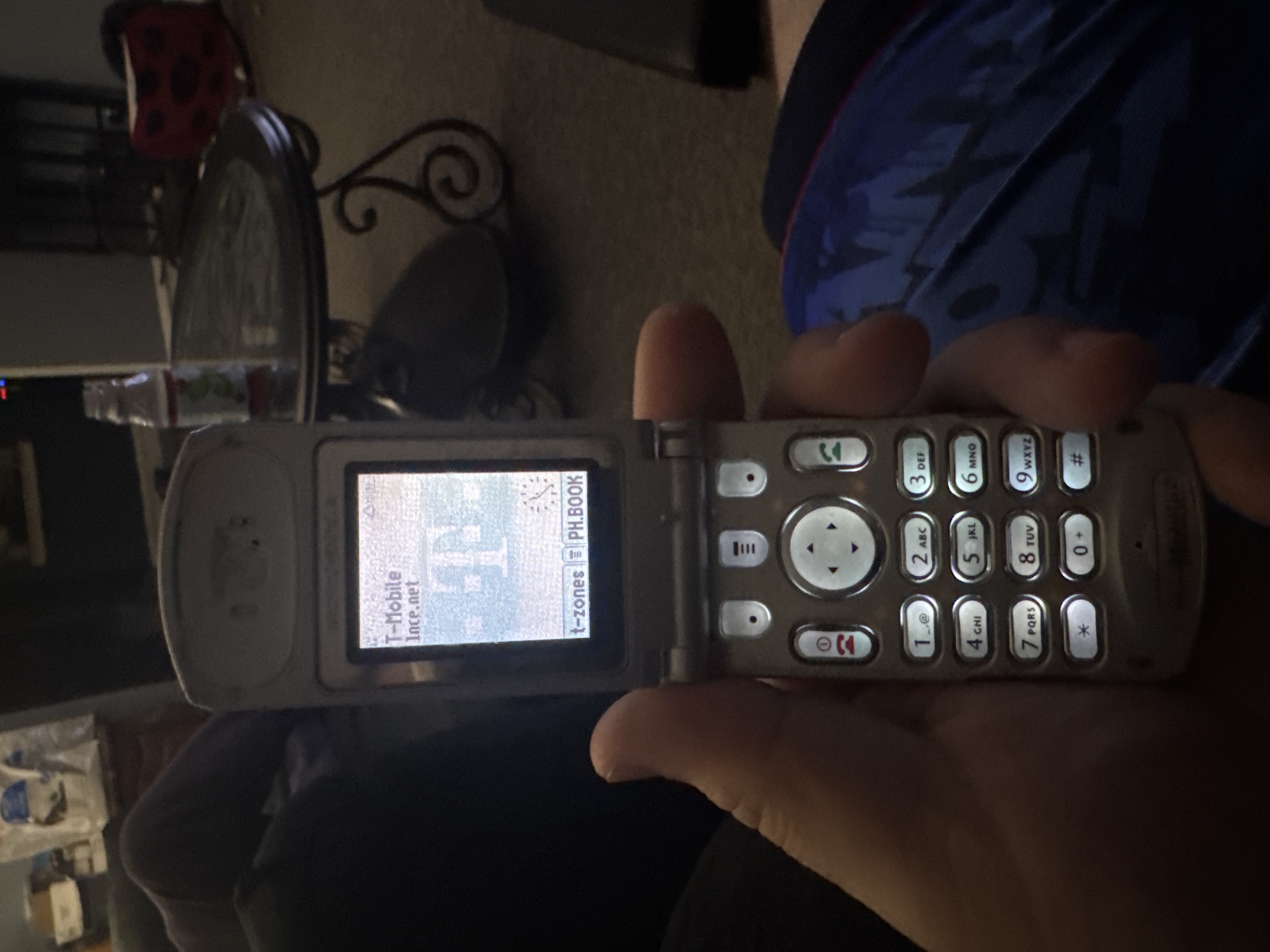

Этим способом был разлочён канадский Motorola V220 от Rogers. Большое спасибо wavvy01 за тестирование метода разлочки.
Последовательность действий:
1. Прошита патченная прошивка через RSD Lite, на ошибки Checksums не обращаем внимание.
2. Пролиты unlock SEEM'ы в PDS.
3. Телефон разблокировался.
4. Прошита стоковая небрендированная прошивка.
5. Активирован Quad Band диапазон.
0025_0001: Offset 00 -> set bits 0,1,3.
0032_0001: Offset 50 -> set bit 0.

Был разлочен Motorola V180 от T-Mobile пользователя @MC4f, всё аналогично.
Патченная прошивка:
https://firmware.center/projects/EXL/Motoro...NLOCK_SEEMs.zip

Был разлочен Motorola C350L пользователя quailstorm, процедура разлочки сводится к следующему:
1. Делаем Full 8 MB ROM Backup с помощью утилиты C350L_Backup
2. Патчим этот дамп сняв RSA (подробнее тут) и сняв защиту на запись PDS SEEMs как описано в этой теме.
3. Прошиваем обратно патченный Full 8 MB ROM Backup с помощью утилиты C350L_Backup
4. Проливаем Unlocking PDS SEEMs.
Телефон разлочён!

Этим способом был разлочен классический V3 на буте 07.E0 от оператора Movistar пользователю No
Алгоритм:
1. Прошиваешь через RSD Lite
V3_R374_G_0E.41.C3R_B_NoRSA_NoLock_BOOT_07D0_07E0.sbf
https://firmware.center/projects/EXL/Motoro...4_UnlockKit.zip
2. Проливаешь UNLOCK-симы
Через P2K Tools VS (есть тачка с рабочим P2K Tools VS?)
Видеоинструкция: https://youtu.be/wWGjU3Kv7Dw?t=108
3. Перезагружаешься.
Телефон разлочен.
4. При желании шьёшь
https://firmware.center/firmware/Motorola/R...1132_1FF.sbf.7z
С лимитки, РСТ-прошивка с МОТОМАРИЕЙ Шараповой.

Был разлочен Motorola V535 залоченный на оператора O2 пользователя Pixel
Были небольшие опасения по поводу того, сработает ли обход RSA для бута 07.D0 на буте 07.E1, но оно сработало. В остальном метод разлочки стандартный. Пропатченная прошивка:
Прикрепленный файл R376_G_0E.66.0BR_NoRSA_WritePDS_Patched.zip   ( 7.91 мегабайт ) Кол-во скачиваний: 58
