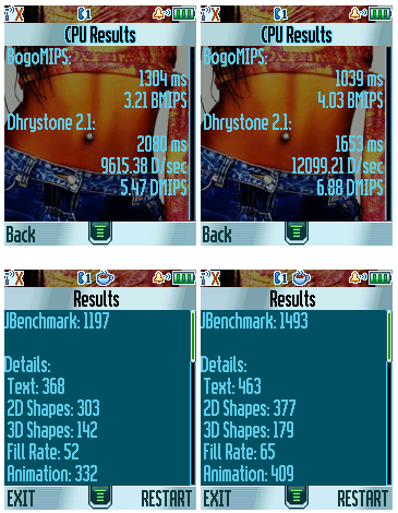

Бенчмарки
Я тут же прогнал JBenchmark и собственный Benchmark в виде ELF-приложения с портированными внутрь BogoMIPS и Dhrystone и был очень приятно удивлён результатам. Слева как было на стоковой частоте, справа как стало при разгоне MCU:
Производительность телефонов ROKR E1 и SLVR L6 увеличилась на 20%, прямо пропорционально частоте MCU которая тоже увеличилась на 20%! Кроме того, немного увеличилась скорость передачи файлов по USB, а отзывчивость GUI стала заметна глазу.

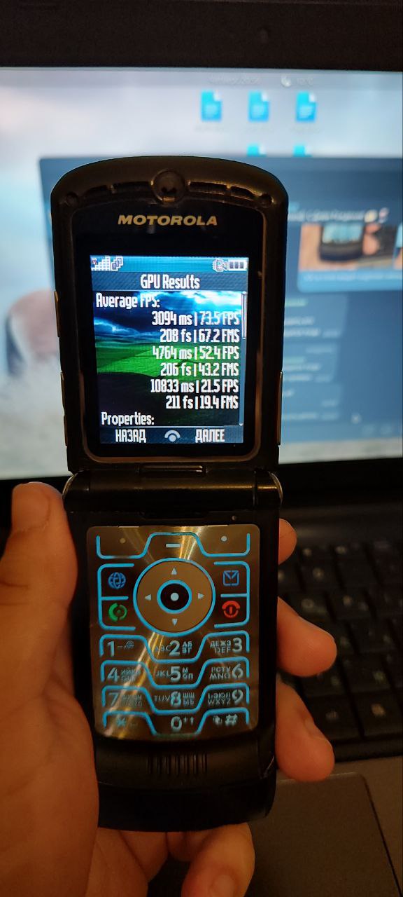

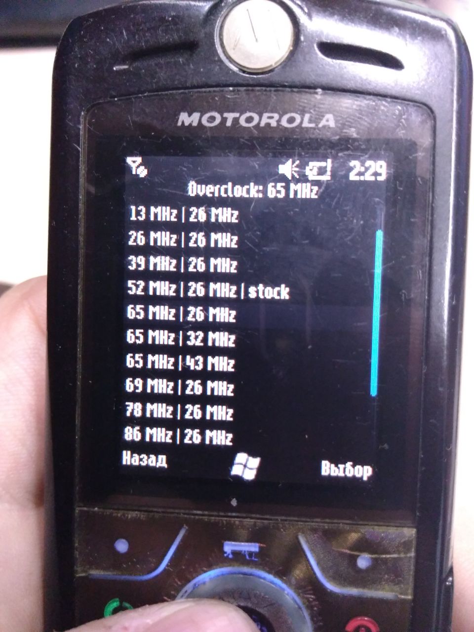

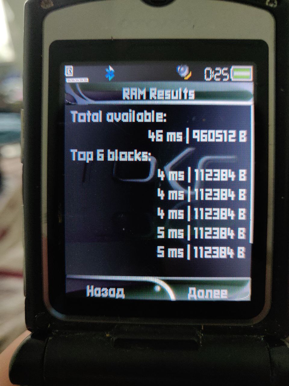

Limows проверил этот метод разгона на Motorola RAZR V3i, там частота "65 MHz | 26" не стала работать, зато "65 MHz | 32" -- заработала!
Результаты разгона такие:
Как видно, задержки к памяти тоже становяться чуть меньше, а ещё поднимается нижняя граница FPS в тесте GPU, где идёт максимальная нагрузка на камешек MCU.
Из интересного стоит отметить такую информацию по герцовке дисплеев:
1. Motorola L2, L6 и, подозреваю, что V235 имеют cSTN-дисплей работающий на частоте 51 Hz.
2. Motorola E398, L7, V360 и L7e имеют TFT-дисплей работающий на частоте 60 Hz.
3. Motorola RAZR V3i и RAZR V3r имеет TFT-матрицу на 81 Hz.
4. Motorola KRZR K1 сильно удивил, там TFT-матрица на 90 Hz и операционкой выдаются все 90 FPS!
Наборы GPU-ускорителей:
1. L2, L6, V235, V360, L7 -- используют ATI Imageon W2240 в котором 192 KB внутренней видеопамяти.
2. V300, V600, V80, E398, E1, V3, V3r -- используют ATI Imageon W2250 в котором 192 KB внутренней видеопамяти.
3. V635, V3i -- используют ATI Imageon W2260 в котором 384 KB внутренней и 2048 KB внешней видеопамяти.
4. L7e, K1, L9 -- используют ATI Imageon W2280 в котором 192 KB внутренней и 2048 KB внешней видеопамяти.
Интересно, что в V360 и L7 используется более старый GPU, чем в E398 или даже V300.

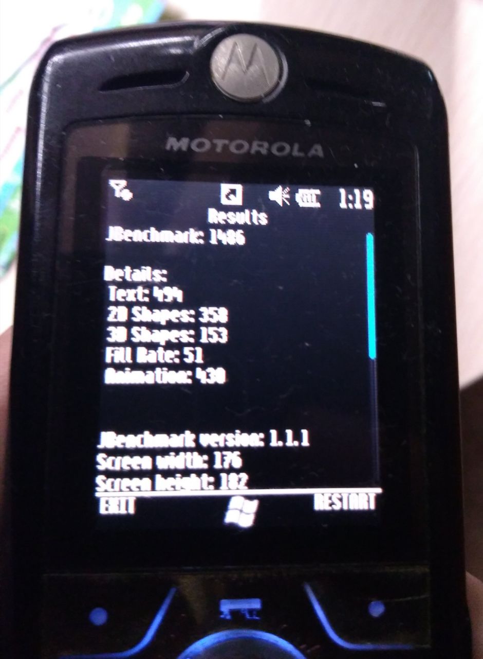

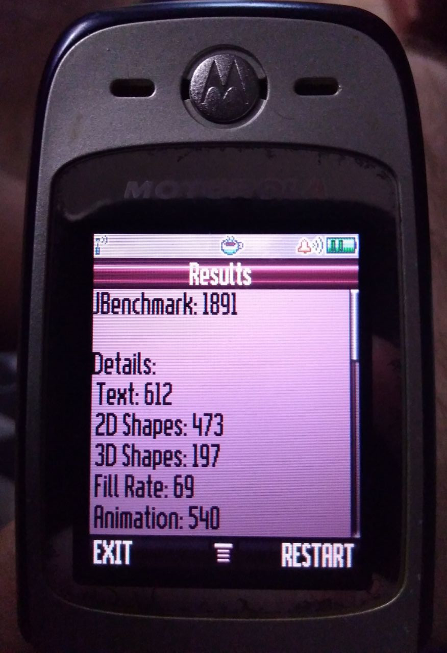

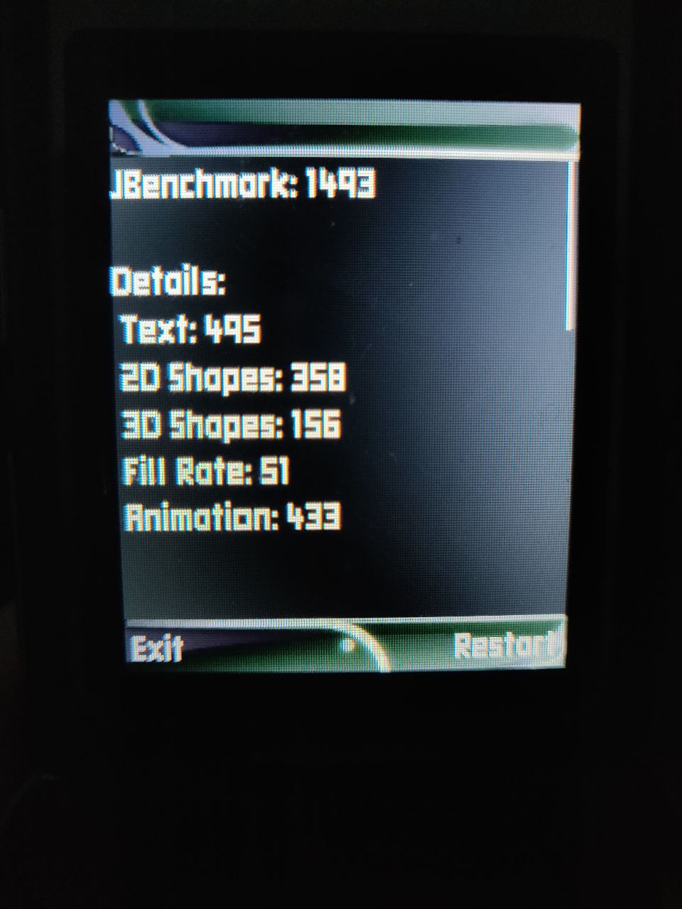

И вот ещё результаты JBenchmark, которые любезно прогнали Limows и baat на своих мобилках.
Motorola SLVR L7:
Motorola V360:
Motorola RAZR V3i:
V360 и L7 взяли почти 2000 попугайчиков!

Как показала дальнейшая практика, у некоторых Motorola RAZR V3r при разгоне пропадает подсветка экрана и выключается ATI Imageon W2250, что переводит телефон в текстовый режим. Телефон в таком режиме работает так, как если бы он был без флипа в котором и находится этот самый графический чип.
Спасибо за фотографию @NickNickerYT.
Тем не менее, разгон MCU всё же даже в такой ситуации работает. А вот другие V3r разгоняются более-менее нормально.
Спасибо за фотографию woiaw.
При этом по ревизиям GPU чипов они одинаковые, поэтому в чём там проблема -- загадка.

Благодаря Limows и baat появилась информация, что при разгоне 65/26 MHz сеть на Motorola V360 и Motorola SLVR L7 не пропадает. Скорее всего это как-то связано с более новой RF-частью и передатчиком EDGE в этих телефонах.
На V3i сеть пропадает. На V3r пока неизвестно.

Metalman87 протестировал работу разгона на Motorola C650 с новоиспечённой прошивкой с эльфпаком. Прирост производительности есть и на нём, разгон работает. Сеть телефон увы теряет как и E398, E1, L6 и остальные.
А вот бенчмарки как нативный так и Java показывают прирост производительности.
