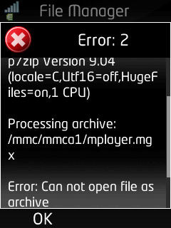

При попытке поставить Mplayer of the MOD's Chacha_Ivanov вылетает ошибка
Возможно, файл скачивается битым. Он при изменении расширения на zip должен открываться или нет?

качай Mplayer заново, у меня тож такую ошибку выдавал при установке, повторно скачав через комп прога установилась, но не запустилась.

Скачал не оперой, а эксплорером - установилось. Теперь и при переименовании в zip все открывается на компе. Но теперь другая проблема - не запускается :) Как фиксить? :)
