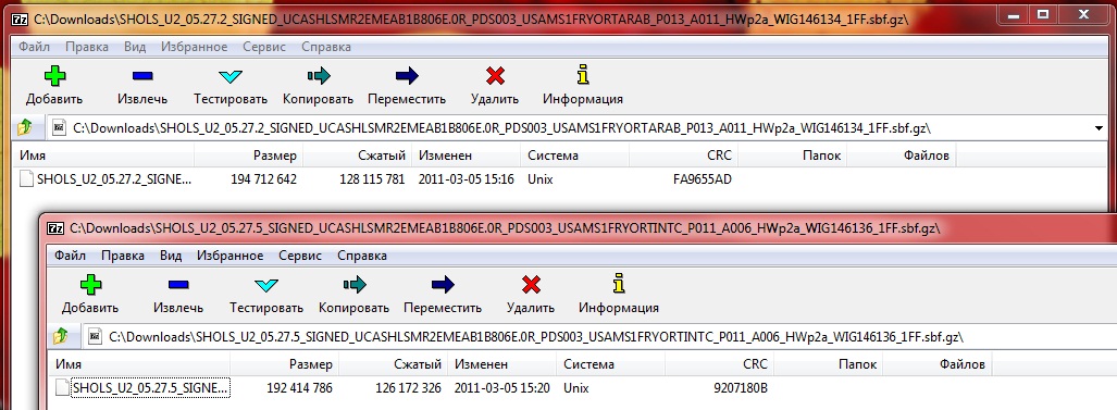

Вроде, она даже чуть-чуть старше (на 4 минуты, если быть точным - proof.jpg) ...
