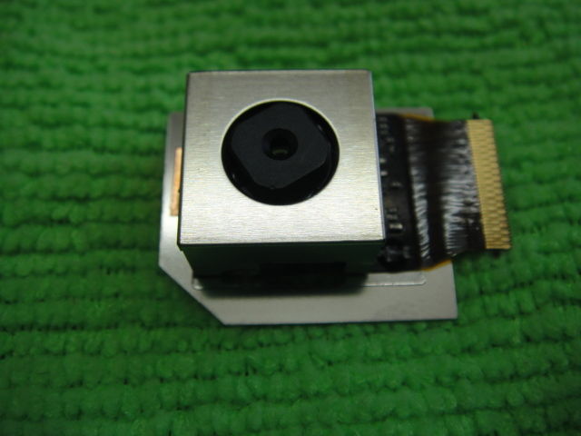

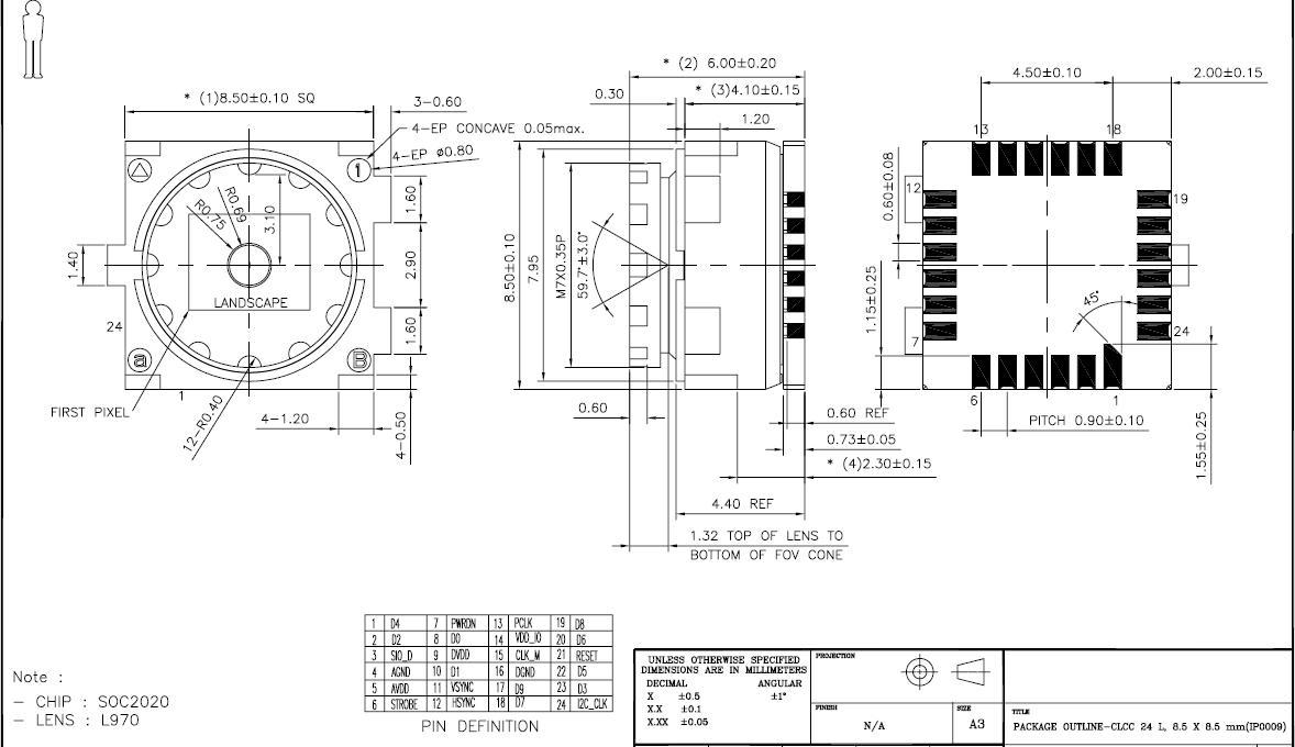

EXL подсказал предполагаемую модель модуля камеры DIS6531. Гугл помог найти некоторую инфу.
Digital Imaging Systems (DIS) , немецкая фирма по производству модулей камеры.
Ныне похоже несуществующая, их сайт помер и есть только в архиве http://web.archive.org/web/20081025181017/...s/products.html
даже дата на сайте осталась 2008г.
Модель DIS6531, внутри мотороловский индекс 01004021001
Удалось найти очень подробный даташит. По нему видно камера неплохая, может такое видео 1280х960 4:3 15 fps и такое 2592х1944 4:3 5 fps.
Интересно то, что у них был вариант на 8Mp и 9Mp в тех же размерах. К сожалению найти где они пременяются не получается, хотя и о преминении нашей камеры тоже ничего.
Но зате нашел новость https://tweakers.net/nieuws/55818/dis-breng...mobieltjes.html
и http://etn.se/index.php/47471
где говорится что на выставке Photokina представлен новый модуль DIS6931 на 9Мп и может пременяться взамен других без всяких танцов с бубном.
Оставлю для истории тут.
Обнаружил у нас присутствие драйвера камеры Omnivision OV2640 и Micron MI2020SOC. Все датировано 12/2006. Пологаю это модули камер от z6/V8.
Поиск по сети навел что SOC MI2020 это тоже что и MT9D112. Фото говорят о томже, камера z6/v8 внешне похожа на MT9D112

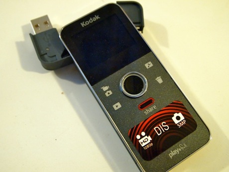

Цитата(EXL @ Вчера, 22:03)
* DIS
Эта аббревиатура есть на корпусах экшн-камер от Kodak, например 5-Мегапиксельную Kodak Zx5 чаще всего находит.
Но кроме как "цифровая стабилизация изображения" - я других значений DIS не нашёл pardon.gif

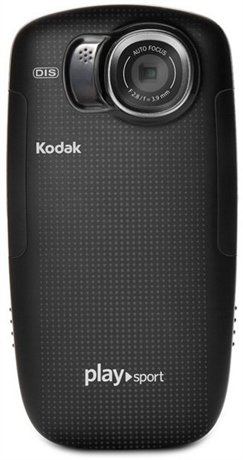

Цитата(Воха @ 6.7.2018, 23:07)
* Эта аббревиатура есть на корпусах экшн-камер от Kodak, например 5-Мегапиксельную Kodak Zx5 чаще всего находит
Нашел видео по Zx5
https://youtu.be/C_VR4ebx1oc?t=217
Похожа но все таки не такая как у зн5 камера.
Добавлено позже (8.7.2018, 22:28):
А вот нашел и поближе фото
https://i.ebayimg.com/images/g/4VUAAMXQaBtRAZyb/s-l1600.jpg
