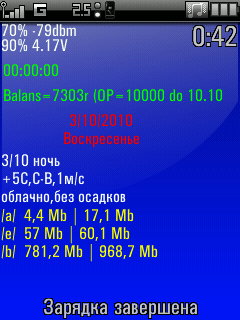

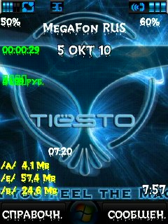

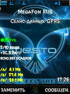

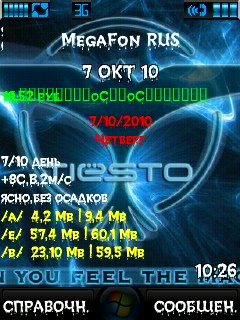

Informer
Вывод на рабочий стол некоторой информации.
Выход через ProcessManager
Зайти и скачать

Информер для тестов и поиска багов.
Исправил: отображение всех выбранных слов для баланса
Исправил: xml файл для погоды
Настройка погоды
заходим на сайт GisMeteo.ru по этой ссылке => http://informer.gismeteo.ru/getcode/xml.php?id= .
Выбираем свою область/край/республику, затем свой город.
Ниже в "Форма выдачи кода" находим ссылку вида http://informer.gismeteo.ru/xml/ХХХХХ_1.xml.
Щелкаем на ней ПРАВОЙ кнопкой мыши и выбираем "Сохранить по ссылке как..." - для оперы или "Сохранить объект как..." - для интернет эксплорера и сохраняем его...
Далее имеющийся файл вида ХХХХХ_1.xml переименовываем в Informer.xml и копируем в папку с эльфом Информер. Выгружаем эльф, запускаем его снова и обновляем нажатием кнопок 2,3,Красная.
Всё...
PS: zema00, так действительно удобнее smile.gif
1. Не использовать определение траффика. не дописано ещё.
2. Для е770 обязательно выставить параметр FlipSensitive=no
3. Не использовать картинку погоды. Получите ребут.
Для корректной работы обновите либу и SynSock из шапки.
Сообщение отредактировал zeDDer - 17.8.2011, 11:39

DOMAN
сообщение 5.10.2010, 13:39
Сообщений: 542
Регистрация: 21.5.2009
Из: солнечная адыгея, майкоп.
Пользователь №: 199 932
Модель телефона: defy pro
Рейтинг: 190
не знаю у меня нет никого черного квадрата зато у меня есть такое. на 01 показан момент когда пропадают проценты сети и акума и еще таймер разговора. а на 05 тот момент когда иногда прорисовывается текст

Цитата(DOMAN @ 5.10.2010, 17:39) *
...показан момент когда пропадают проценты сети и акума. иногда прорисовывается текст
Это у тебя строка с оператором налазиет на цыфры, уменьши длину строки в скине.

сообщение 6.10.2010, 16:58
Сообщений: 542
Рейтинг: 190
в дате вроде не показывает день недели. при первой попытке обновить погоду произошёл ребут и потом инфа о погоде вообще не выводилась на экран хотя файл xml был. заменил снова файл и потом показывало. квадраты в балансе так и остались. а будильник показал после ребута телефона с включеным будильником. а так не выводилась инфа при включении будильника. но потом вроде стал нормально этот момент отображать. и погода обновилась без ребута теперь.
zeDDer
сообщение 6.10.2010, 20:51
mCore hacker
Сообщений: 474
Регистрация: 27.6.2007
Из: Беларусь, Слуцк
Пользователь №: 139 587
Рейтинг: 500
А вывод дня недели в конфиге включён?
Причина ребута неясна. Если бы лог был... Не выводилась на экран инфа потому что xml файл слился кривой (видимо до ребута какая-то чать инфы пришла). Собственно заменой xml лечится.
Тут немного поподробнее. Если можно, то из лога выпиши текст USSD и номера слов которые выводишь.
а будильник показал после ребута телефона с включеным будильником. но потом вроде стал нормально этот момент отображать
Это ещё более странная вещь чем ребут с погодой. Вроде как исправил структуры и код для определения включённых будильников. Пересмотрю ещё раз.
UPDATE
* Изменена ф-ция отображения будильников.
* Изменена ф-ция поиска включённх будильников.
* Исправлена причина вывода квадратов (не только для баланса).
Прикрепленный файл Informer_test3.rar   ( 25.36 килобайт ) Кол-во скачиваний: 130
PS: проверил вывод даты и дня недели. всё гуд. погода тоже обновилась.

теперь почти все нормально работает. только вот квадраты на балансе так же проявляются. но не прям одни только квадраты баланс отображается но сверху лезут эти кадраты. на 1 скриншоте это же показанно. при обновлении всего эльфа нажатием на красную квадраты на долю секунды чуть позже появляются. и как видно только на цифрах. в USSD номер не менял. у меня мегафон и номер баланса тот же. а вот слава я вывожу только 1,2. ну и проценты с батареей так и не решены. да и с днём недели я не много обманул. отображается и отображалось. просто не большой глюк в голове произошёл. smile.gif
P.S. иногда бывает и такое вылазиет. хотя ини не менял.

DOMAN, очень странная проблема с балансом...
Алгоритм выбора слов я уже затёр до дыр. Да и все возможные варианты получения квадратов вместо тектса учёл. Нужен лог информера.
Выложи USSD текст который тебе приходит.
Типа такой строчки в логе:
Informer: dbg: @39: req_ussd = Balans=5397r (OP=5000 do 15.10 22:29) Ostatok: MTS=129 MB=13.9
REKLAMA Novyj portal razvlechenij! Zhmi *111#  A1Systems INN7703678459
У меня слова 1,7,8. Всё гуд выводит. У тебя поверх баланса выводится ещё какая-то строчка с квадратами.
PS не знаю поможет ли, но попробуй разные шрифты. может шрифт крироват...

вот сделал. кстати сейчас первый раз запустил его ручками и в этом режиме квадратов нет. а вот когда в автозапуске стоит есть квадраты. вообщем в архиве два лога в двух вариантах. и сменна шрифтов не помогает.
если нет возможности скачать:
не в авторуне (Informer: dbg: @39: req_ussd = 17,22 @C1. * 24G 157;8<8B=>3> 8=B5@=5B0 70 99 @C1! Sms i24 =0 000929)
как то отличий вообще нет.

DOMAN, да, если в автозагрузке эльф, то у меня такая же фигня происходит. Но после регистрации в сети и принудительного обновления кнопками 5,6,Red всё нормально отображается.
Буду смотреть какие ответы приходят от ussd

DOMAN, нет, проблема в Informer. Я её уже нашёл smile.gif Сейчас проверю и выложу если всё гуд
заодно гляну батарею...

Прикрепленный файл Informer_test4.rar   ( 25.64 килобайт ) Кол-во скачиваний: 141
Исправлено: квадраты вместо баланса при регистрации в сети.
Исправлено: обработка таймеров. иногда проскакивали "чужие" таймеры
Изменено: определение процентов батареи.
Насчёт баланса. При регистрации в сети отправляется запрос USSD. Но не всегда приходит инфа. По-этому если после регистрации в сети у вас не отображается баланс, обновите его принудительно кнопками 5,6,Red.
