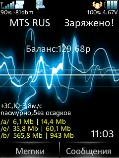

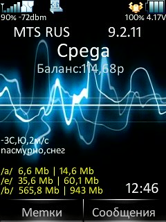

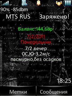

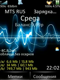

Informer
Вывод на рабочий стол некоторой информации.
Выход через ProcessManager
Зайти и скачать

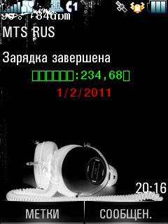

Добавлено позже (31.1.2011, 14:33):

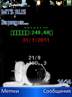

еще решил поставить Informer
поставил но вывод вот такой )
шрифт или что то другое?
Сообщение отредактировал CrashX - 31.1.2011, 8:33
Это баланс? Если да, то выложи плз лог обновления. Гляну в чём проблема может быть

нет я ошибся тут дело не в шрифте тк пока переделывал свой
стоял тот и на нем тоже самое. видимо после прошивки тупая случайность которая написала словов баланс...
лог и скрин
ответ USSD Баланс:234,68р
Сообщение отредактировал CrashX - 1.2.2011, 15:36

CrashX, у меня так и не получилось активировать этот пункт...
Хмм... информер не выводит русский текст. Довольно странно. Подумаю что тут можно сделать

есть идея по поводу кодировки
в телфоне есть поддержка юникода
надеюсь это UTF8
УТФ телефон понимать должен, ибо русские смс в УТФ,
но самое странно что
1 несколько раз Баланс проскакивало...
возможно в конце строки или в начале есть скрытый символ... это легко проверить
сделай вывод длины строки и кол-ва символов если оно не равно или не кратно 2 то на лицо проблема с сиволом котоый нужно вырезать
в начале есть не печатный симовол который мог вызать такую фигню...
[]0;0=A:234,68@
по крайней мере я в ПХП и дефи с таким сталкивался ...и причина тому первый символ...

CrashX, телефон понимает не UTF8, а UCS2. И у смс-ок, кстати, возможны только два формата - GSM 7 и UCS2

и так
подводя итоги
#0 - Synergy Full BC -общий шрифт
#1 - Synergy Mono - не знаю, извините для чего тут только Eng буковки.
#2 - Synergy Dialing BC -для набора цифр
даже если Ленг обычный 3 языка и 3 базовых шрифта
то работать не будет тк насколько я понял он берет по умолчанию шрифт #1 а не #0
проверялось на мульти ленге... MultiFont_by_SmertNick_vol._3_for_v3x__FIX___en_ru_ukr__iTap без
патча мульти ленг и эльфа все корректно работает
тк там нет шрифтов #1 и #2
выход в данной ситуации
1 поправить эльф
2 в шрифт #1 добавить нужные буковки
3 использовать мульти ленг

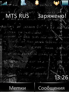

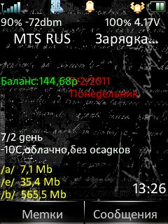

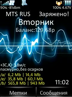

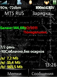

интерестная штука при отличении дисплея (режим ожидания)
нажимаем любую кнопку и видим чистый рабочий стол, нажимаем красную, или C все появяется (не критично) Прикрепленное изображение
далее если вставить кабель то надписи становятся жирнее, на 1-1,5 (или больше) секунды
и потом Прикрепленное изображение
спустя еще 1-2 секунды Прикрепленное изображение

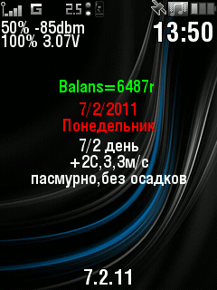

Такс, убрал патч на мультишрифт. Поставил стандартный лэнг от E6P. Проверил. Всё отлично. Баланс, погода, русские слова. Всё работает как часы.
Да, добавил возможность изменять размер шрифта. Параметр Size в конфиге.
Вот скрин:
Вот эльф с моими настройками:
Прикрепленный файл Informer_test.rar   ( 23.96 килобайт ) Кол-во скачиваний: 122

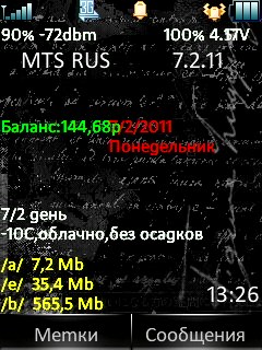

немного не в тему
(немного не в тему, про скины, у меня в центе рабочего стола есть какая то муть, но это не часы, не оператор и не дата и не цифровые часы что это может быть... просто у меня там блок перекрывается... ать его)
Прикрепленное изображение до сдвига надписей
Прикрепленное изображение после сдвига и после ожидания что бы отрисовалось. )
Прикрепленное изображение после нажатия на красную
еще бы пригодилось задавать в блоке Between=18 ; расстояние между строками
тк размер шрифта блоках уменьшил а дату хочу крупным... но тогда буквы налазиют др на друга
Сообщение отредактировал CrashX - 8.2.2011, 5:09

тут у меня был весь косяк
я этот прямоугольник уменьшил и перенес на место оператора и даты теперь все рульно)!
Добавлено позже (9.2.2011, 12:48):
c Beetwen есть ребут если закрыть эльф и открыть то по возвращению на рабочий стол ребут если эльф в авто загрузке то норм..
вот как у мну все выглядит
Сообщение отредактировал CrashX - 9.2.2011, 4:46

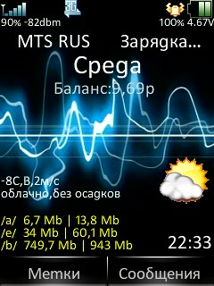

Сообщение отредактировал zeDDer - 17.8.2011, 11:46
