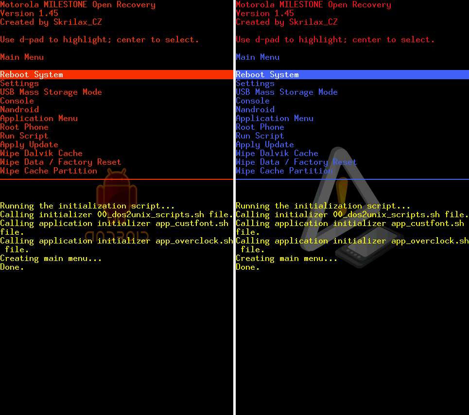

Open Recovery 1.46 наконец то вышел
набор нужного инструмента: закрепил wink.gif
1)Качаем Open Recovery 1.46 только для XT720/XT701
2)Распаковываем на флешку только этот архив [Получаем на флешке OpenRecovery.zip, и Папку OpenRecovery]
3)Скачиваем прикрепленный script.txt кладем тоже на флешку
4)Устанавливаем приложения Universal Androot.apk, Terminal Emulator.apk, Root Explorer.apk
5)Даем права ROOT Milestone XT720 утилиткой Universal Androot или SuperOneClickv1.9.1
6)Открываем script.txt в Root Explorerе копируем текст
7)Открываем Terminal Emulator вставляем туда должно получиться что-то вроде
#cp /sdcard/OpenRecovery/orbootstrap/install_script.sh /tmp
#chmod 755 /tmp/install_script.sh
#/tmp/install_script.sh STR
#Installation done.
зайти в него просто ВКЛ. и качелька громкости [+] держать до появления картинки
