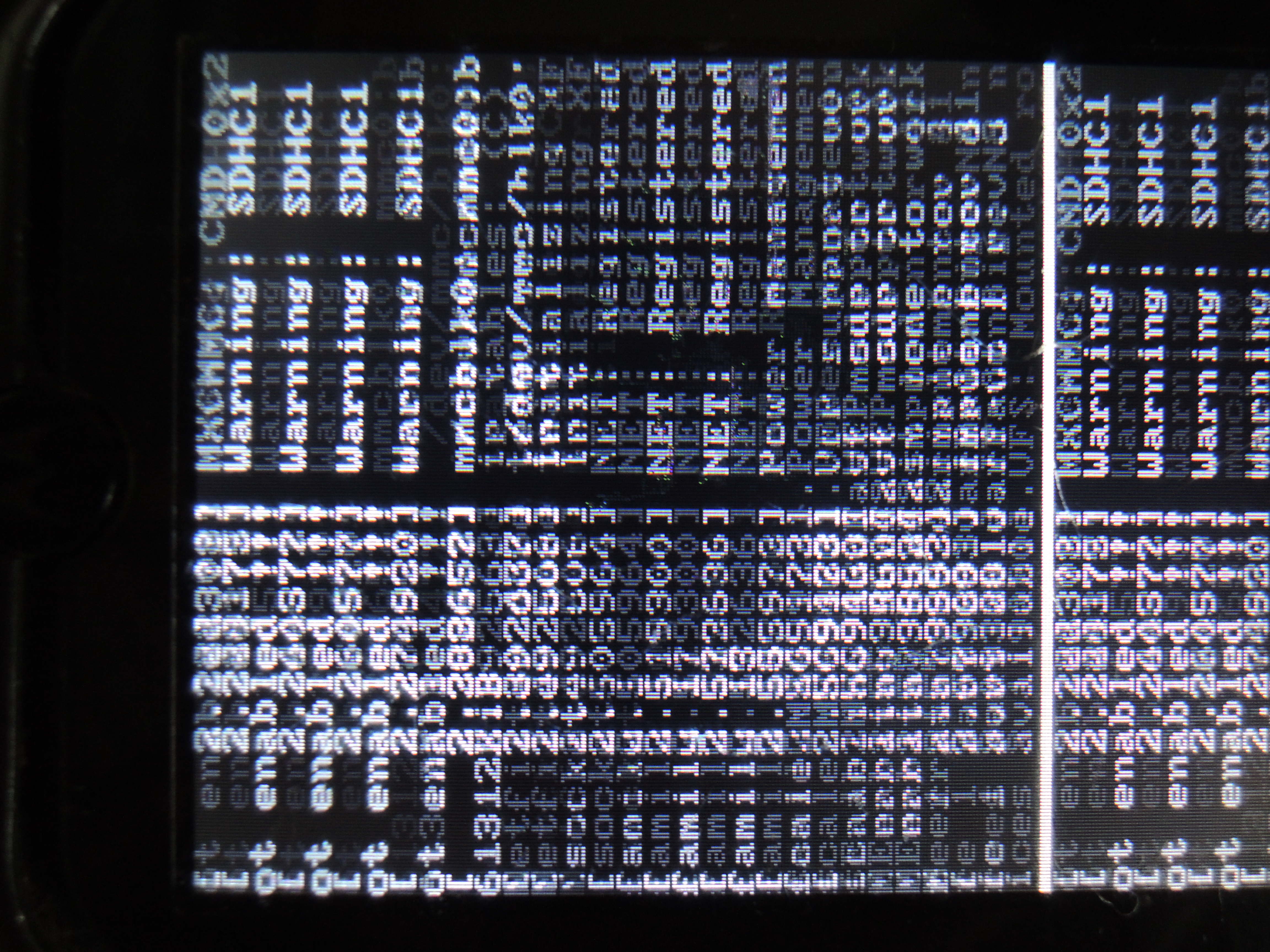

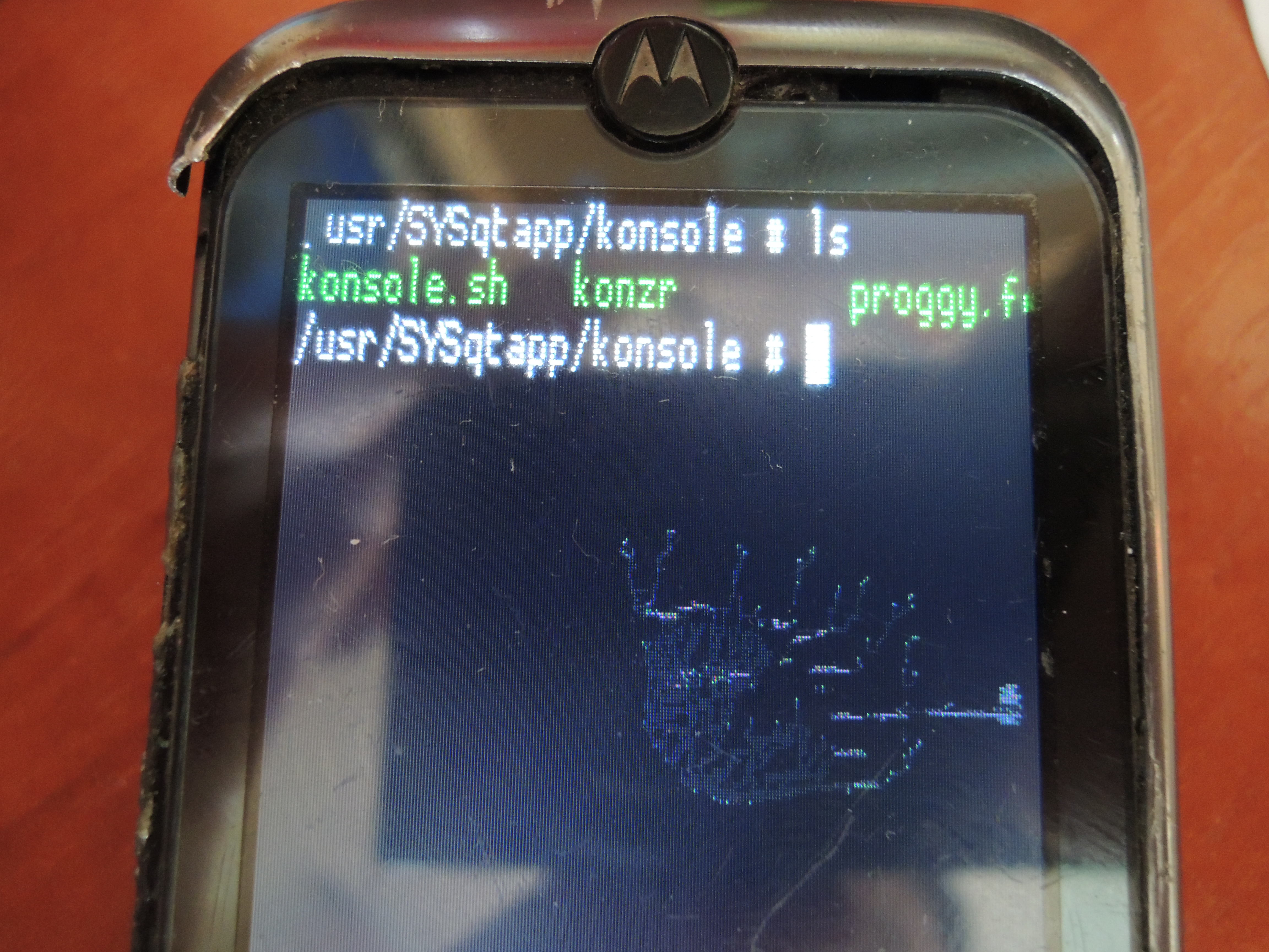

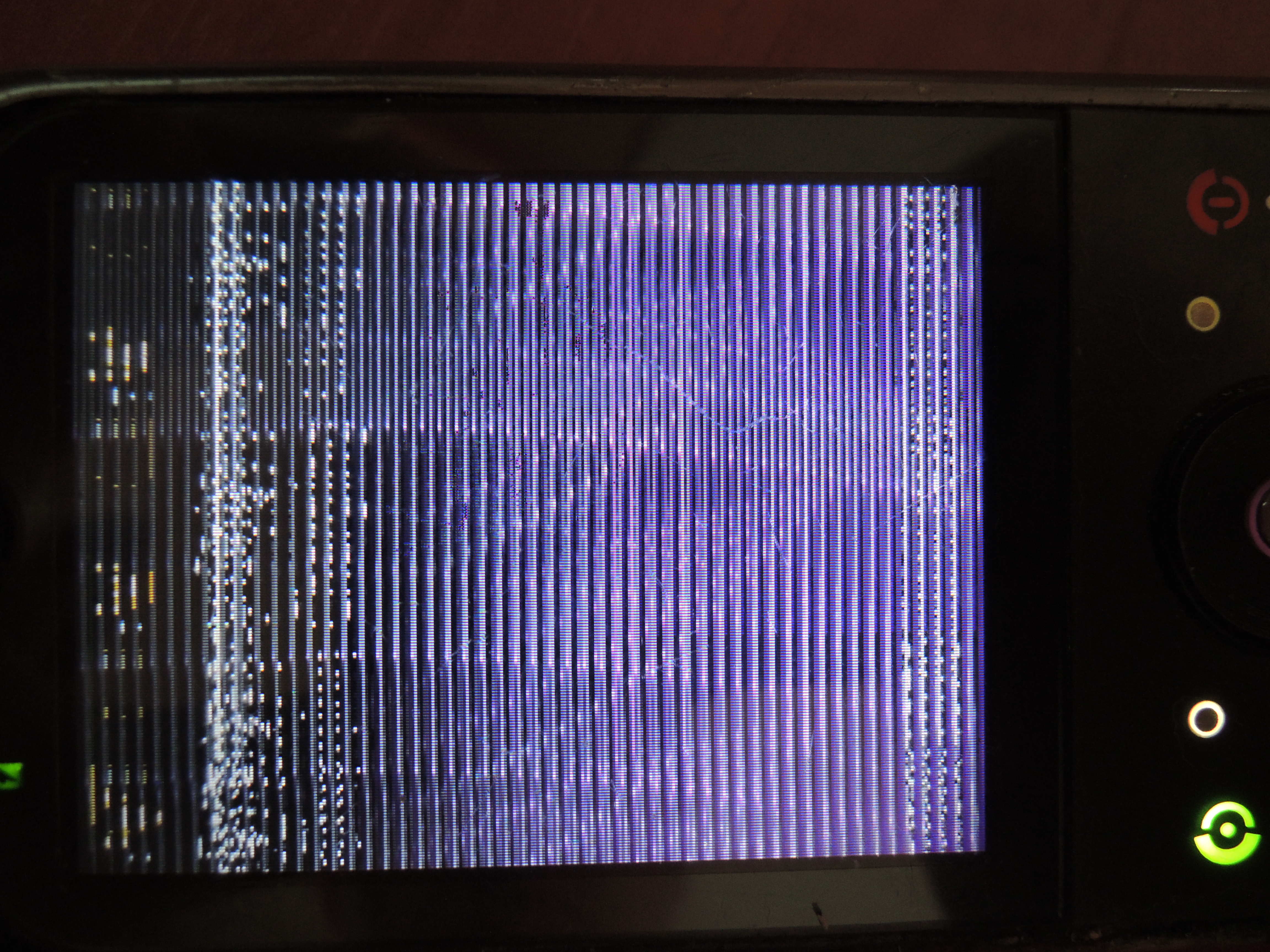

CONFIG_MOT_FEAT_POWERUP_LOGO отключает логотип при старте, к сожалению вывода загрузки на экран непроисходит, даже если в настройках ядра console-ttmyxc2, просто черный экран.
Добавлено позже [color=#FF0000]
Хотите такое?
хотя консоль читаемая
Это CONFIG_MOT_FEAT_LANDSKAPE_IMODULES проще говоря горизонтальное расположение экрана.
нужен для E8 т.к там повернутый экран. Параметр зависит от CONFIG_FB_MXC_SANYO_QVGA_PANEL и CONFIG_FB_MXC_SHARP_QVGA_PANEL т.к применялись экраны SANYO и SHARP
Сообщение отредактировал fill.sa - 2.10.2016, 6:44

А вот это интересно CONFIG_FB_MXC_VGA_PANEL
поддержка VGA экрана NEC 640х480 , неу ж то планировали такой запихать?
Добавлено позже (1.10.2016, 15:44):
Ура, я наконец вывел на экран процесс загрузки.
можно будет отлаживать не стартующие телефоны.
к сожалению есть ограничения, после анимации , сам гуи так и не появился.
сообщение 2.10.2016, 6:32
Сообщений: 3 145
Цитата(fill.sa @ 28.9.2016, 22:06)
* хотя консоль читаемая
Это фреймбуфферная консолька или сторонняя cmd?
Цитата(fill.sa @ Вчера, 20:15)
* поддержка VGA экрана NEC 640х480 , неу ж то планировали такой запихать?
Всё просто: к референсной плате scma11ref подрубали всякое разное железо, в том числе и дисплей от NEC. Это вряд ли должно было пойти в релиз, возможно это даже задумывалось и не телефоном вовсе.
fill.sa
сообщение 2.10.2016, 6:40
Сообщений: 1 240
Регистрация: 8.2.2011
Из: Беларусь
Пользователь №: 223 758
Модель телефона: z6 V8
Прошивка: Linux SAedition MOD
Рейтинг: 400
На первой фотке это стороняя, А в следующем сообщении уже фреймбуфферная, т.е. тел в таком виде стартует вместо логотипа М.
Вернее М горит 2сек пока загрузчик работает, а потом когда пошла система секунду чернй экран(видимо ядро только начинает старт) и погнала консоль.
Но когда стартует гуи, мы попрежнему видим консоль и то как что туда гуи отсылает. Ну и ввести что-то свое тоже нельзя, просто наблюдать, хотя тут еще есть идея.
З.Ы. теперь понятно куда почему тел не так быстро стартует, около 2сек тупо загрузчик грузится
Сообщение отредактировал fill.sa - 2.10.2016, 7:11
