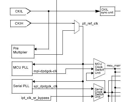

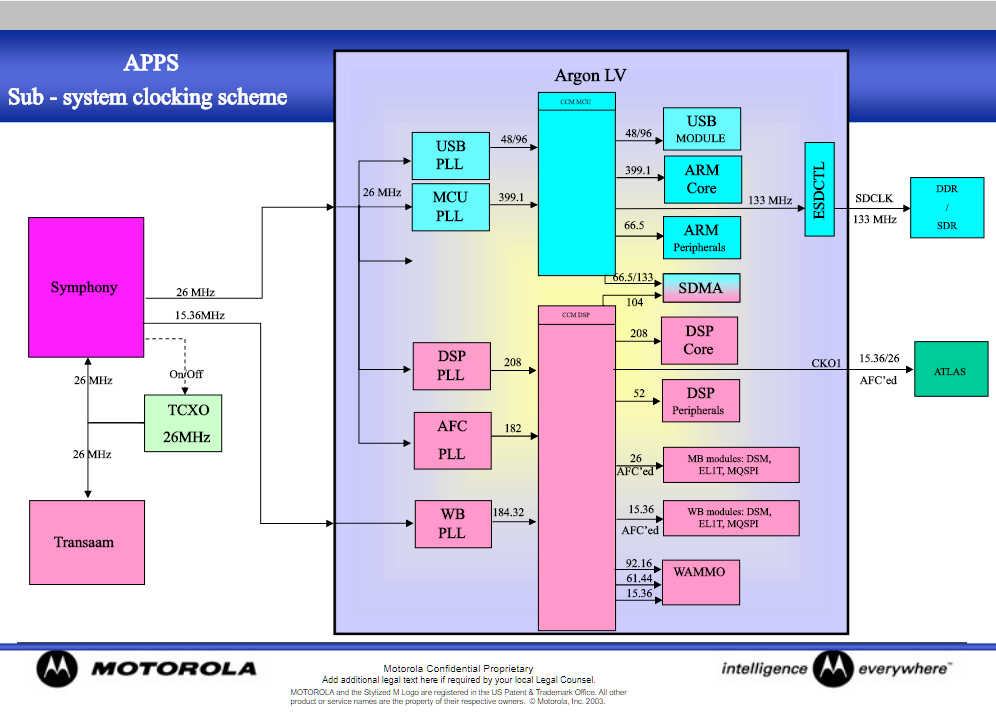

Может кто еще решит заморочиться с разгонами, эта схема поможет.
Схема частот для разных элементов, правда это для argonLV, но у SCMA11 я уверен все эдентично. В этом плане они несильно отличаются.

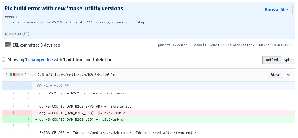

Репозиторий с исходниками ядра Motorola ZN5 есть на GitHub'е, если кто не в курсе.
https://github.com/GodFox/magx_kernel_xpixl
В них уже исправлена ошибка сборки, которая возникла из-за простейшей опечатки, которую допустили инженеры Motorola.
Примечательно, что эта опечатка не проявлялась на старых версиях утилиты make, а вот с обновлением этой утилиты в современных дистрибутивах GNU/Linux, язык файлов Makefile стал более строгим и ядро перестало собираться.

Появилась мысля попробовать по принципе разгона основного проца - разогнать на IPU
Вот вникаю в принцип работы, может кто еще подключиться к делу.
Заодно буду выкладывать сюда инфу которая может помоч вникнуть в принцип работы.
Начну с файла который уже выкладывал
http://slideplayer.com/slide/9261251/
https://www.digi.com/resources/documentatio...4_cc6/r_ipu.htm
Сообщение отредактировал fill.sa - 17.8.2018, 14:46

fill.sa, память гониться?

fill.sa
сообщение 25.8.2021, 17:45
Сообщений: 1 242
Регистрация: 8.2.2011
Из: Беларусь
Пользователь №: 223 758
Модель телефона: z6 V8
Прошивка: Linux SAedition MOD
Рейтинг: 400
Цитата(VINRARUS @ Сегодня, 18:39)
* fill.sa, память гониться?
А хз, у нее так то своя шина отдельная, смотри картинку выше добавил.
