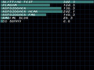

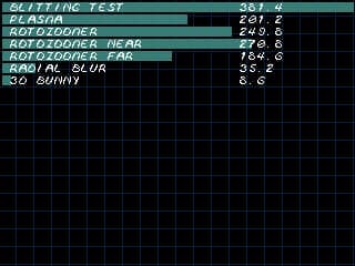

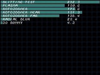

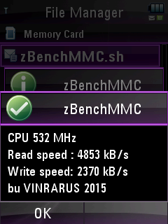

На днях поковырялся в ядре и немного повысил частоту работы процессора.
В целом, производительность устройства увеличилась. Это можно судить по тестам:
532 MHz:
636 MHz (изначально неправильно высчитанная частота 665 MHz):
740 MHz (изначально неправильно высчитанная частота 798 MHz):
Кроме того аппарат начал быстрее работать в некоторых меню, к сожалению поднятие частоты процессора конечно же не помогло избавится полностью от глюков и фризов Qt оболочки. Телефон нормально запускается и работает на 798 MHz у меня уже примерно две недели. 798 MHz лишь заменяет 532 MHz при нагрузке, поэтому все утилиты типа zCpu, aiCPU и др. будут работать.
Насчёт продолжительности от работы аккумулятора точно сказать не могу, т.к имею убитый на морозе аккум. Кто протестирует и отпишется о результатах - буду рад. Но скажу точно, денёк у меня держит, если не играть и пользоваться телефоном - как телефоном.
Кроме того, немного повысилась производительность в играх и эмуляторах. Например, pscx4all стал работать быстрее, Picodrive от rock88 вообще выдаёт фуллспид, а в quake 1 разогнался настолько, что играть стало не реально. crazy.gif Подробнее можете посмотреть на видео:

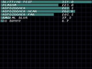

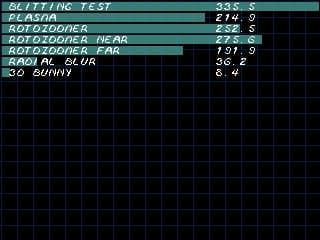

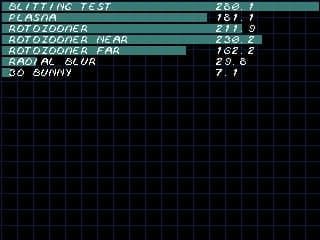

И так,коли я уже добрался до телефона, нужно было проверить видяху уже на норм частотах.
Поднял до 266, а проц тоже на 266 чтобы не грелось и заодно делитель подощел родной.
MCUPLL:         266000000
USBPLL:         240000000
DSPPLL:         156445989
CPU_CLK:        266000000
AHB_CLK:        266000000
IPG_CLK:        133000000
NFC_CLK:        0
USB_CLK:        0
UART1_BAUD:     0
UART2_BAUD:     0
UART3_BAUD:     0
I2C_CLK:        13000000
IPU_CLK:        266000000
Итог замеров, не особо впечатляет.
Некоторые показатели примерно как на стандарте с процем 532, некотрые заметно меньше. Видать все таки без проца только на одной видяхе далеко не уехать.
Так то по сути с видяхой вырвались в перед 3,4,5 показатели, видимо они прям за графику отвечают.

Теперь касаемо скорости, я уже как-то описывал как это работает.
т.к. у нас усб ему и все данные в проц прогоняются через схему атласа, получается ограничение скорости т.к. атласе только usb1.1.
Но хитрость в том, что в режиме карты памяти тел использует отдельную микросхему, которая прогоняет данные через себя напрямую в проц и тут уже получается поддержка usb2.0 и соответствующая скорость.
Так что по фтп и самбе скорость гарантирваная маленькая будет(хотя я помню как то умудрился в режиме тул переключить усб на работу через эту микруху)
Другое дело почему скорость в режиме карты разнится, тут нужен долгий анализ. Может какой драйвер улучшели. хз.
Добавлено позже (27.8.2021, 3:52):
на ve66 такие же частоты. Да и как я говорил, скорость явно связана с другим.
Если как винрарус пишет, что обычная скорость записи на карту памяти на 7FR выше, то вот и ответ почему по усб быстрее пишется.
Нужно копать в эту сторону, поидее драйвер mmc и sdhc смотреть. Но драйвер идет встроенный в ядро, так что ничего там не посмотришь.
Но можно замутить проверку, обычную прошу и ядро от 7fr и проверь скорость, если взлетит хотябы будет понятно что дело точно в ядре и его драйверах.

Что-то пошло не так, значения которые я записал и вставил на форуме, по факту не 780, видимо не то скопировал. По факту то я смотрел в телефоне и было 780 и видяха там тоже до 195 подымалась, так что проц точно был 780.
Но сейчас что-то не получается посчитать нормально 780Мгц, получаются не делимые числа. Вообщем беда.
Затем я посидел и вспомнил, я брал для mfn ноль.
        /* 780Mhz */ {
                       ap_pll_dp_hfs_op:    0x000000F0, // Writing 0 to PDF(divide by 1) and F to MFI(MFI = 15)
                       ap_pll_dp_hfs_mfn:   0x00000000, // Writing MFN as 0
                       ap_pll_dp_hfs_mfd:   0x01FFFFFE, // Writing MFD as 33554430
Теперь о хорошем, попробовал поиграться с видяхой.
Во первых пересчитал частоту на 665Мгц чтобы она ровно через 133 была и тем самым удобно делителем получать 133Мгц частоты.
А во вторых так же удобно делать разгон видяхи.
Значения вот, вроде нужные скопировал )) Вернее там почти 665, лень было прям до милионных долей высчитывать.
/* 665Mhz */ {
                       ap_pll_dp_hfs_op:    0x000000C0, // Writing 0 to PDF(divide by 1) and C to MFI(MFI = 12)
                       ap_pll_dp_hfs_mfn:   0x0193B139, // Writing MFN as 26456377
Сделал разгон видяхи для режимов проца 532 и 665, итоги ниже
532Мгц проц, 177Мгц видяха 665Мгц проц, 221Мгц видяха

Смутила что разбежка прям большая, решил сделать замер на родных значениях видяхи с процем 532Мгц и 636Мгц.
532Мгц 636Мгц
По итогу мои значения выше чем проверял exl. Так что не сильно эталонные тесты. Нужно все на одном телефоне с одной и тоже библиотекой sdl проверять.
Но все таки радует что видяха гонится и прилично так заметна разница. Есть еще идея поиграться с размером памяти для видяхи, как оно повлияет.
Ну и нужно вспомнить как я 780Мгц насчитал ))
Сообщение отредактировал fill.sa - 29.8.2021, 16:48
