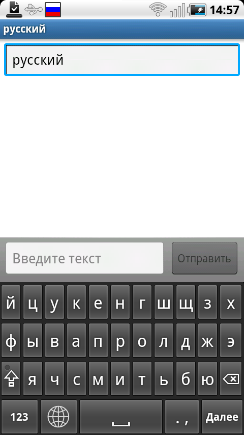

и еще, на Galaxyfroyo.1.1 можно прикрутить русскую клаву из маркета?

Да!
