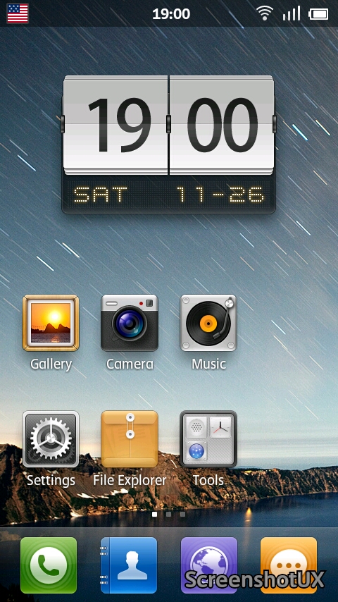

J.Y.Daddy не перестаёт удивлять. Портирован Galnet MIUI ICS 1.11.9 (Android 4.0.1) на Motoroi XT720. На Milsetone XT720 ставится с бутфиксом от Mioze7a. Работает быстрее чем MIUI Gingerbread. dribble.gif
P.S. Не работает запись видео, нет радио и нет русского языка.
Ссылки:
Galnet MIUI 1.11.9 J.Y.Daddy
Milestone XT720 Bootfix
Screenshots:
Installation instructions:
1) RSD for STR_U2_04.1E.1 sbf (other 2.1 SBFs are expected to be no problem)
2) root
3) OpenRecovery install
4) ROM download and copy (/sdcard/OpenRecovery/updates)
5) MilestoneXT720-bootfix download and copy (/sdcard/OpenRecovery/updates)
6) OpenRecovery boot
7) Wipe Data / Factory reset (Please reset first!)
8) Apply Update - J.Y.Daddy's ROM
9) Apply Update - MilestoneXT720-bootfix
10) reboot
Сообщение отредактировал Charles Manson - 26.11.2011, 15:09

кстати а "Galnet MIUI ICS 1.11.9 (Android 4.0.1) .На Milsetone XT720 с бутфиксом от Mioze7a" очень даже неплох.стабильность весьма на высоком уровне ... а что бы приложения были на русском лечится так : Root Explorer'ом заходите в system-build.prop и внутри Text Editor'ом правите -ro.product.locale.language=ru и ro.product.locale.region=RU . на работе системы это не как не отображается !
!Pavlik!
сообщение 3.12.2011, 13:32
Сообщений: 177
Регистрация: 15.1.2008
Из: Нижний Новгород
Пользователь №: 160 141
Модель телефона: RAZR XT910
Рейтинг: 191

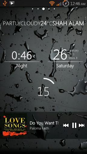

Поделитесь кто-нибудь изображением с рабочего стола, оч понравилось..
Black Dragon
сообщение 3.12.2011, 17:15
Shaman
Сообщений: 1 729
Регистрация: 29.1.2005
Из: Тольятти
Пользователь №: 36 118
Модель телефона: S21FE
Прошивка: 10
Рейтинг: 399
Вот.
VS_US
сообщение 5.12.2011, 19:52
Сообщений: 175
Регистрация: 7.2.2011
Пользователь №: 223 688
Модель телефона: Transformer TF101
Прошивка: Андроид 3.2.1
а ты какие скриншоты то хочешь ?
