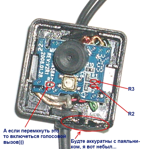

На данный момент доступных модификаций не так уж много, из них 100% проверенная (мною) и рабочая только одна - это изменение родных ушей для увеличения их громкости в двое! На подходе возможность впаять(?) вход для наушников джек 3.5...

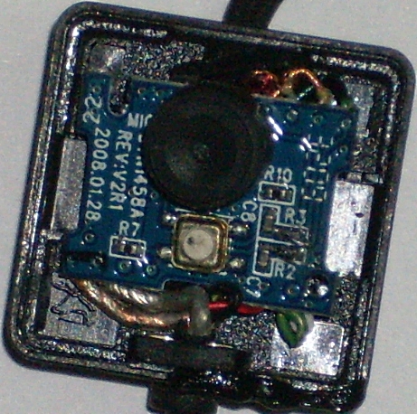

И так (идея взята отсюда: Прокачка наушников на громкость спасибо за идею говорим пользователю wolfon4ik), вскрываем "коробочку" на родной, проводной гарнитуре, где находиться микрофон ("коробочка" открывается легко, ногтями, собирается простым защелкиванием), видем микросхему. Для поднятия громкости на наушниках от VE66 требуеться просто-напросто замкнуть резисторы R2 и R3 один снижает громкость на правом ухе другой на левом. Замкнуть их надо не между собой, а просто сделать так чтобы сопротивление их было равным нулю. Проще всего не выпаивать их, а просто сверху паяльником напаять олова, соединить начало резистора и его конец. Резисторы эти находятся рядом с самой кнопкой, переделка займет минуты три, как результат, громкие наушники, без скрежета, дребезжания и прочего. На батарейке по идее сказаться не должно поскольку эти резисторы расходновали мощность на нагрев, а теперь она вся будет уходить в уши.
Насчёт того, чтоб впаять вход 3.5, то это возможность обсуждалась ранее в другой теме начиная с этого поста, но думаю будет правильней продолжить это здесь.
Изображение Изображение
Venik, прозвонил контакты и подтвердил, что они рабочии, но проверить не смог, я сегодня разобрал телефон и попробовал проверить работоспосбность специально порезаными наушниками с лужёными контактами, так понимаю, что этого было недостаточно, но пару раз удавалось ненадолго поймать весьма ощутимый хрип из каждого уха, но повторить было сложно, а впаивать я не стал.

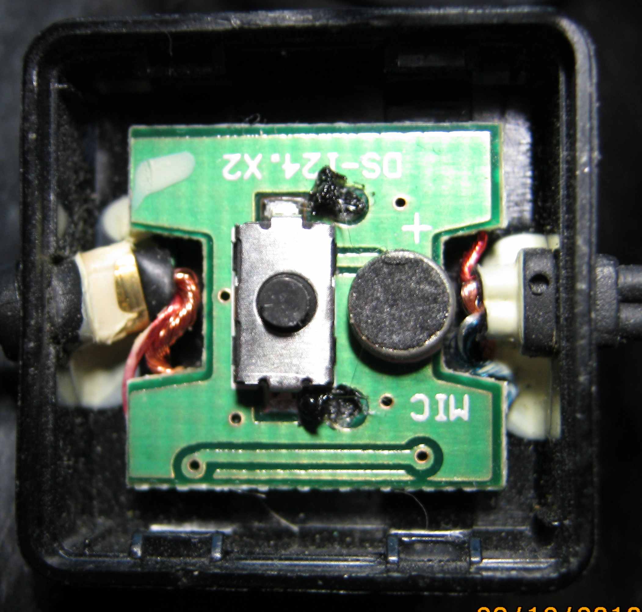

Кто может разобрать EM35 и сфоткать свой разъем? Так хотябы можно будет понять чего именно не хватает на плате Вешки..

Разобрал гарнитуру с ЕМ30.
Всё печальноsmile.gifПрикрепленное изображение

Alexoid25, а с другой стороны тоже так же пусто?
Клея нету, не стал срывать, а то обратно не посажу.
