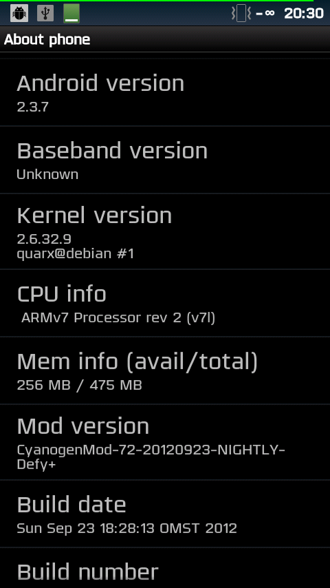

Где смотреть версию прошивки, установленной на устройстве?
-Настройки(settings), о телефоне(about phone) - нижняя строка, поле - Build number(номер сборки).

Последний пункт меню настроек показывает версию прошивки, версию ядра, радиомодуля итд. Эти цифры берутся из файла builb.prop, который лежит в папке system. Поэтому если вы ставите какие-нибудь фиксы или мод прошивки, то если у вас изменились версии ярда, операционной системы итд, это автор менял именно этот файл.

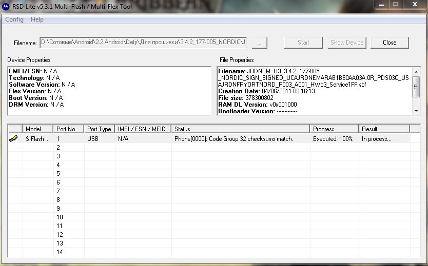

    ВАЖНО: официальные прошивки представлены в виде SBF файлов и прошиваются как обычно, через RSD Lite.
    Инструкция по перепрошивке из SBF файлов (официальные прошивки)
    1) Качаем прошивку, разархивируем.
    2) Устанавливаем RSD Lite
    3) Устанавливаем Драйверы - определится должен как Motorola Flash Device или Interface
    3) Перевод Defy в режим Bootloader:
    * Выключить питание, передернуть батарейку
    * Одновременно нажать кн. Power (Включение) и удерживать кн. Громкость вверх
    * Как только экран чуть засветится, отпустить две кнопки
    * На экране появится заголовок Bootloader
    4) Подключаем к компьютеру
    5) Запускаем RSD Lite и ждем когда устройство будет ею опознано или нажимаем на кнопку "Show Device"
    6) Выбираем прошивку в формате .SBF
    7) Когда телефон определится нажимаем кнопку "Start"
    8) Начнется перепрошивка.
    9) Ждем окончания операции. Внимание: в процессе прошивки тело ребутнется, так что не пугайтесь.
    ВАЖНО: После прошивки, обязательно сделайте из рекавери (из стандартного) Wipe \ Factory Reset. Как это сделать, написано тут.

123SAT,
халилуййя!
Хотя-я так и не понял что в данный момент с телом, но я бы ввел в бут и прошил 177 прош
JRDNEM_U3_3.4.2_177-005_NORDIC_SIGN_SIGNED_UCAJRDNEMARAB1B80AA03A.0R_PDS03C_USAJRDNFRYORTNORD_P003_A001_HWp3_Service1FF.sbf
вот этот
Далее-если тел включится, то заряжать и юзать пока дак.
Потом проверить стораз все драйвера и тд
и:

AstaRoth Короче говоря, не получается победить мотор, уже перекатал проц с флэшкой, думал мож где микро трещины. Тельце включается и все тоже самое.
Процесс прошивки зависает на 32й группе, причем на разных прошивках
картинка прикреплена
Сообщение отредактировал MTS53 - 2.12.2011, 1:25
MotoDr
сообщение 2.12.2011, 3:05
Сообщений: 40
Регистрация: 15.4.2009
Пользователь №: 197 783
Модель телефона: Atrix HD
Прошивка: пока что труп
Рейтинг: 7.5
может попробовать файл с прошивкой расположить поближе к корню и без каталогов с русским названием ? что-нить типа c:\defy\prosh хотя бы
сообщение 2.12.2011, 5:13
MotoDr,
дельный совет. Проверить наличие свободного места на диске С - его должно быть метров 500 а то и больше и положить прошивку в корень диска С - так надежнее.
Конь в пальто
сообщение 2.12.2011, 7:58
Сообщений: 759
Регистрация: 2.4.2007
Из: Керчь
Пользователь №: 129 478
Модель телефона: DEFY
Прошивка: CM9
Рейтинг: 244
Боюсь, что не хорошое симптомчики, помню двух камрадов с подобными, одному помогло закорачивание системной батарейки, другому батарейка не помогла...

MTS53
сообщение 3.12.2011, 7:13
Регистрация: 13.2.2006
Пользователь №: 70 100
AstaRoth MotoDr Конь в пальто
Пробовал прошивать и со снятой батарейкой, и с закорочеными контактами, без батарейки, ничего не получается.
Прошивку в корень диска С кидать смысла нет, другие 4 тела преспокойно прошились без каких либо проблем и ошибок.
Попробовал положить прошиву в корень диска С, результат тот-же

MTS53
сообщение 5.12.2011, 3:55
Конь в пальто
Я и писал про системную батарейку, что прошивал и с ней, и без нее, и с закорочеными контактами системной батарейки.
Есть подозрение на битую флэшь.
