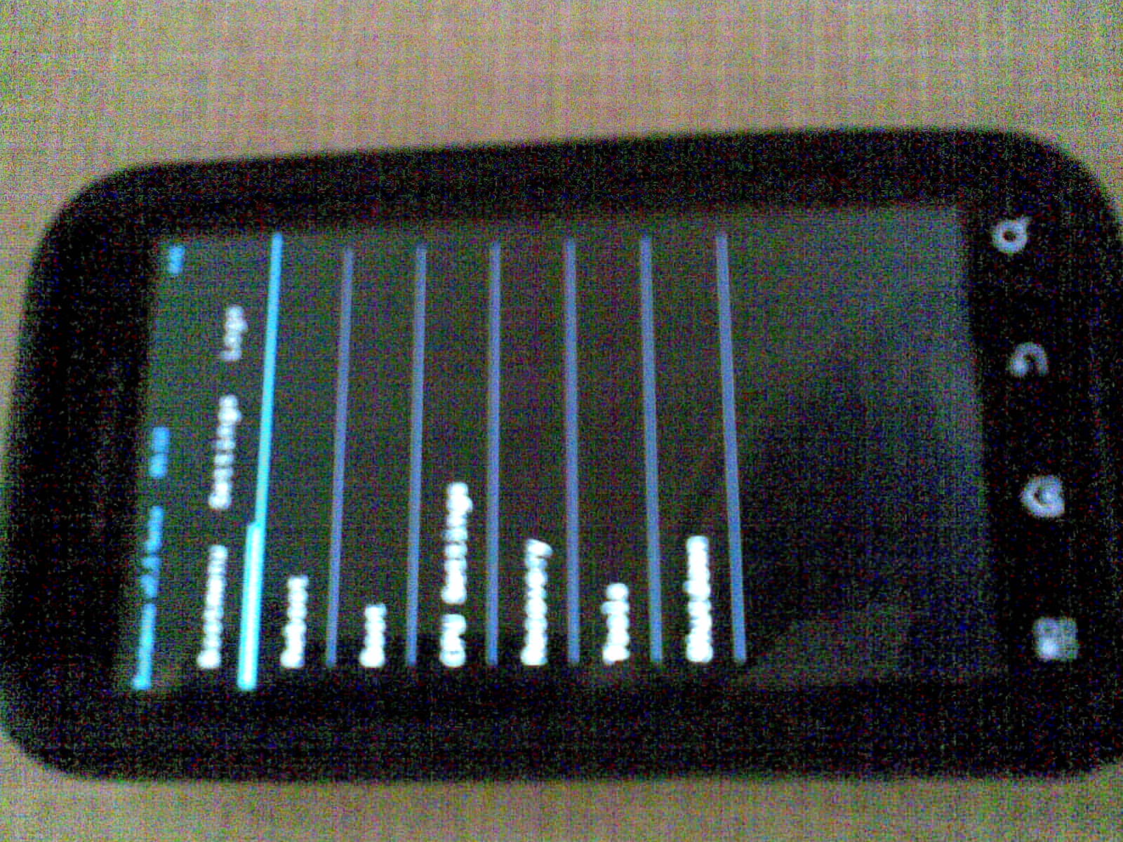

Описание меню
Boot
System
UnRooting - удаление рут прав
Recovery
Custom - загрузка в CWM
Tools

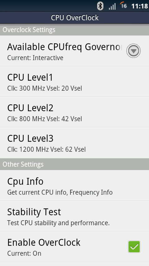

Разгон
Clk4: [1100] - частота четвёртой ступени частоты в МГц, работает только на официальных прошивках прошивках 2.3
[Save] - сохранить настройки
con_ = conservative
ond_ = ondemand
int_ = interactive
smt_ = smartass (?)

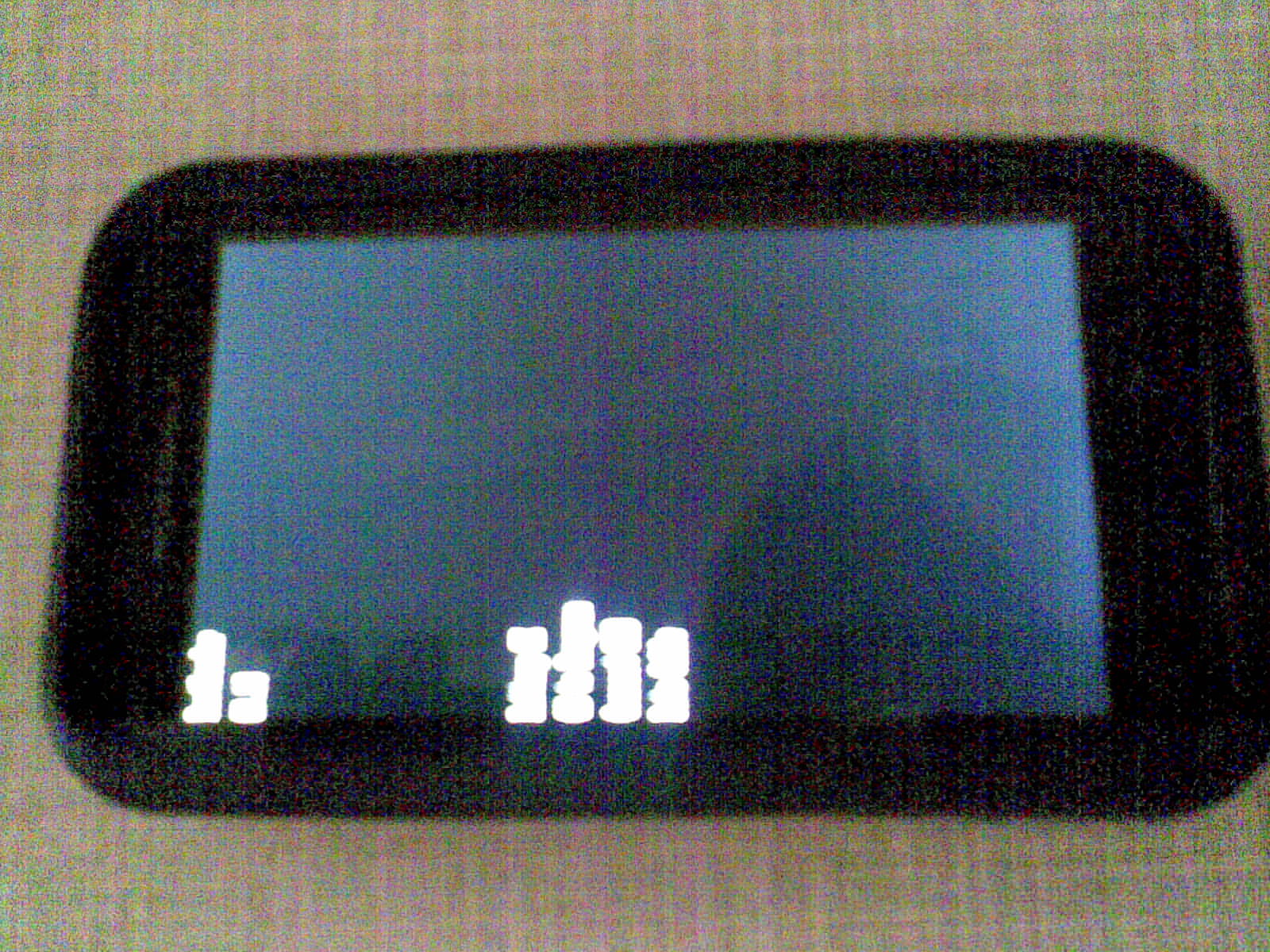

Цитата(Dimon11 @ Сегодня, 11:45)
* В бутменю (для подключения РСД)
в бутменю - это не для rsd lite!!!
вообщем вот скрины с моего тела(соори за плохое качество, т.к единственная нормальная камера под рукой, так это только дефи)
вот это режим Boot - для прошивки через RSD lite
вот это режим Boot Menu - для установки кастомных прошивок через рекавери, для установки частот процессора и другое

Привет всем. Вопрос на засыпку. Проблема с Defy mb525. Пытался прошится на кастом - бутлоадер выдал ошибку. в итоге получилось что у меня был не обновлен бутлоадер и я залил sbf кастом с бутом выше чем у меня. Потом решил обновить сам бут. Пробовал все по порядку до самой высшей прошивки (раньше стоял froyo и на него просто был наложен MiUi)
В итоге получилась такая фигня:
RSD заливает прошивку. Всё происходит нормально, но после прошивки когда тело должно вкл. ничего не происходит. Без контактов к батарее и USB ноль реакции. Диод не светит при подключении. При подключении к компу появляется в устройствах. И бут вкл только при прогивке. в остальных действиях просто кирпич.
Кто чем может помочь. Телефон тупо кирпич. Батарею заряжал от жабы.
