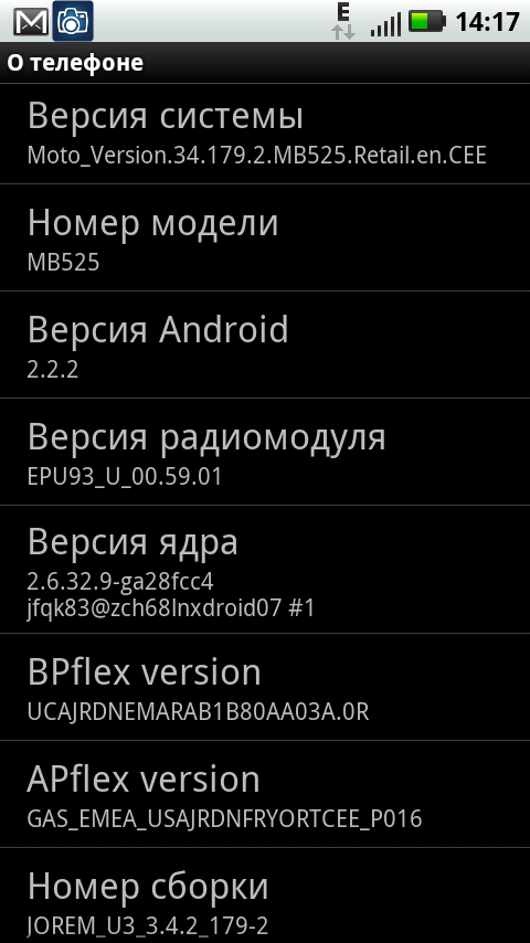

Последний пункт меню настроек показывает версию прошивки, версию ядра, радиомодуля итд. Эти цифры берутся из файла builb.prop, который лежит в папке system. Поэтому если вы ставите какие-нибудь фиксы или мод прошивки, то если у вас изменились версии ярда, операционной системы итд, это автор менял именно этот файл.

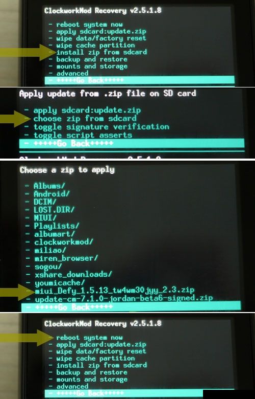

Инструкция по установке zip архивов на примере русификации
Для установки других ZIP(русификаторы, deodexed, улучшения камеры, 720p, панели уведомления, итд) ставятся по этой инструкции по пунктам с 1-8, все остальные комментарии действительно только к русификации. Вместо 342PLupdate_signed.zip используете свой архив, который хотите установить.
1. Ставим Clockworkmod recovery (меню загрузки), инструкцию по его использованию и установке берём в шапке темы прошивки.
2. Скачиваем архив - 342PLupdate_signed.zip
3. Переписываем 342PLupdate_signed.zip в корень карты памяти (впрочем, можно изначально скачать на sd)
4. Грузимся в рекавери по соответствующей инструкции из шапки
5. Выбираем "Install zip from SDCARD"
6. Выбираем "Choose zip from sdcard"
7. Выбираем 342PLupdate_signed.zip из списка
8. Выбираем "YES - Install - 342PLupdate_signed.zip

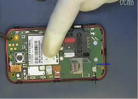

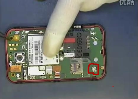

Способ реанимации, посредством замыкания батарейки, применять, только когда уже все способы испробованы. Без надобности не пробовать, прежде чем замыкать, посоветуйтесь на форуме.
Цитата(alexxkov @ 17.5.2011, 21:19) *
Вообще реализация zlobniyzmey - кому поможет плюсуйте ему. Идею он принес с работы, от ветерана ремонта первых мобилок, который сейчас чинит просто для души все - от чайников до военных нанолетов. Ссылка на видео по разборке, - http://www.youtube.com/watch?v=3uSH1UuEOvI - смотрим и выполняем действия до 4.11 минуты ролика. Вывинчивать плату не надо (помните(!) о резинках-уплотнителях и влагозащите в последующем), для чистоты эксперимента - шлейфы отключить, батарея на картинке показана красным. Синим - показаны ножки, которые необходимо закоротить. "Старый спец" советовал минут на 10, но батарея несъемная!, есть риск утечки в "0" или пробоя, нам хватило терпения на 3 минуты при периодическом соскакивании отвертки. У кого безнадежный кирпич с горящим лого - дерзайте!
Аста:некоторые юзеры утверждают что им хватило и нескольких секунд, так что лучше для начала попробовать так
Способ восстановления от Zorge.R
Цитата(Zorge.R @ 16.1.2012, 8:43)
* несколько раз получал псевдо кирпич из своего старого defy: на кнопки не реагирует, экран не горит, в
boot не заходит, диод не светит.
в общем каждый раз помогал простой но эффективный танец :
- вынимаем АКБ и отсоединяем кабель USB.
- зажимаем кнопку громкости вверх и не отпускаем.
- вставляем USB, телефон моргнет на мгновение диодом.
- вставляем АКБ, слышим на ПК: Ты-Дын!
- отпускаем клавишу громкости.
- запускаем RSD lite и видим там S-flash.
- прошиваем

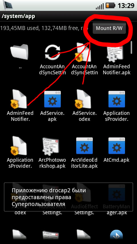

Как удалить приложения из прошивки?
приложения находятся в папке - system/app, их данные - data/app/ и включить R/W как показано на картинке под спойлером

1. Ставим рекавери
Прикрепленный файл defy_recovery_1218_0326_signed.apk   ( 2.3 мегабайт ) Кол-во скачиваний: 2485
2. Скачиваем архив
3. Кидаем FrozenEclairDefy_V2.zip в корень карты памяти
7. Выбираем FrozenEclairDefy_V2.zip из списка
8. Выбираем "YES - Install - FrozenEclairDefy_V2.zip
