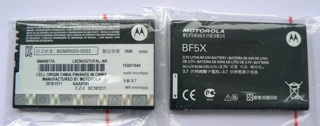

Способ реанимации, посредством замыкания батарейки, применять, только когда уже все способы испробованы. Без надобности не пробовать, прежде чем замыкать, посоветуйтесь на форуме.
Цитата(alexxkov @ 17.5.2011, 21:19) *
Вообще реализация zlobniyzmey - кому поможет плюсуйте ему. Идею он принес с работы, от ветерана ремонта первых мобилок, который сейчас чинит просто для души все - от чайников до военных нанолетов. Ссылка на видео по разборке, - http://www.youtube.com/watch?v=3uSH1UuEOvI - смотрим и выполняем действия до 4.11 минуты ролика. Вывинчивать плату не надо (помните(!) о резинках-уплотнителях и влагозащите в последующем), для чистоты эксперимента - шлейфы отключить, батарея на картинке показана красным. Синим - показаны ножки, которые необходимо закоротить. "Старый спец" советовал минут на 10, но батарея несъемная!, есть риск утечки в "0" или пробоя, нам хватило терпения на 3 минуты при периодическом соскакивании отвертки. У кого безнадежный кирпич с горящим лого - дерзайте!
Аста:некоторые юзеры утверждают что им хватило и нескольких секунд, так что лучше для начала попробовать так
Способ восстановления от Zorge.R
Цитата(Zorge.R @ 16.1.2012, 8:43)
* несколько раз получал псевдо кирпич из своего старого defy: на кнопки не реагирует, экран не горит, в
boot не заходит, диод не светит.
в общем каждый раз помогал простой но эффективный танец :
- вынимаем АКБ и отсоединяем кабель USB.
- зажимаем кнопку громкости вверх и не отпускаем.
- вставляем USB, телефон моргнет на мгновение диодом.
- вставляем АКБ, слышим на ПК: Ты-Дын!
- отпускаем клавишу громкости.
- запускаем RSD lite и видим там S-flash.
- прошиваем

Цитата(Bdfysx @ 29.10.2014, 15:53) *
Спасибо, пробую, пока безрезультатно.дальше лого "М" не идет... А если на прямую заряжать через два провода, какие из четырех +/- как на аккуме обозначено крайний левый и крайний правый или нет?
На батарейке указана полярность:
Bdfysx
