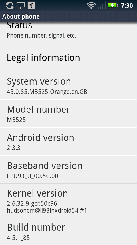

Где смотреть версию прошивки, установленной на устройстве?
-Настройки(settings), о телефоне(about phone) - нижняя строка, поле - Build number(номер сборки).

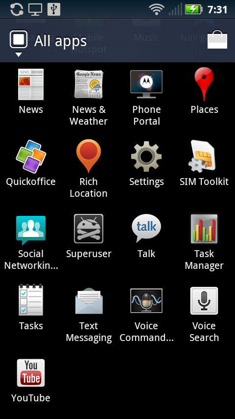

После установки появляется программка Суперпользователь, черепушка с костями.
При запуске нового приложения, использующего рут права, она спрашивает, запомнить ли приложение, я отвечаю да и больше она этого дурного вопроса по этому приложению не задаёт.
Отмена аналогична, выбираем Unroot.

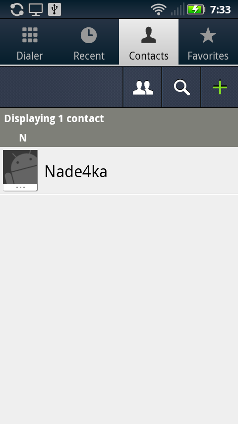

Прошивка: CM9
Рейтинг: 244
2.2.1 и 2.2.2 мало чем отличаются, это версии, андроида 2.2, а вот 2.3, это уже новый шаг, здесь должно быть функционала побольше, просто только что появился, поэтому трудно говорить.
сообщение 19.5.2011, 17:33
да и сам телефон стал шустрее
вот кому интересно
2.3_DEFY
установка 2.3.3
1)качаем архив
2)устанавливаем defy_recovery_1218_0326_signed.apk
3)делаем бэйкап своей прошивки
4)распаковываем архив на флешку sd\goapkrev\backup\
5)загружаемся в рекавери
6)восстанавливаемся на 2.3.3
7)прошиваем через RSD Lite - Fixed4.5.1_085_ORANGE_GB_BLUR.sbf
в принципе это всё
Сообщение отредактировал BALU - 19.5.2011, 17:42
