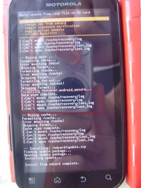

| Инструкция по прошивке кастомных прошивок , установке и запуску GoAPK Defy Recovery.
| Информация о GoAPK Defy Recovery и ClockWorkMod, создание бекапа телефона, его восстановление и т.д.
| Восстановление Defy или как сделать Wipe / Factory reset / Hard Reset (Если телефон не загружается или виснет на бут анимации)
| Восстановление полного трупа

Модель телефона: Defy
Прошивка: shadow_2.3.4
до конца у меня не загрузилась 134-я, через RSD написала фэил, и типа фоун дисконнектед. хотя он у меня лежит с вставленной напрямую на батарею зарядкой.
root4defy134.zip стоковый рекавери не видит. грит ему надо update.zip.
че-то похоже у мну какой-то нестандартный случай(
мне кажется что надо как-то снести это бутменю. что оно мешает...
а никак нельзя зайти на память самого телефона, чтобы какие-то логи записать в кэш и дату? а то он все ругается что не может найти там какие-то логи
upd:
ух... все, реанимировал. прошил через rsd shadow mod 134-й =) вроде все работает)
Сообщение отредактировал blizzak - 20.8.2011, 6:01

blizzak,
Что ты там наворотил?
Я тебе говорил, что сначала надо зарядить.
Мало ли что он у тебя вставлен в зарядку, он у тебя не заряжается.
Что он пишет, когда загружаешь бутлодырь?

я его полностью зарядил когда начинал прошиваться на MIUI, а потом весь день еще реанимировал))
ну мож не мод, вот по ссылке из твоего поста [Defy] Прошивки / Восстановление

Добрый вечер, такая проблема!
поставил себе графическую блокировку, после многих попыток разблокировать оказалось что слишком много попыток ввода графического ключа.
Я решил сбросить настойки при помощи Hard Reset, теперь телефон вообще не загружается просто висит загрузочный экран!
прошивка cyanogen7

делал так несколько раз, ноль реакции висит лого моторолы и всё((
Я когда делаю вайп пишет
Сan't mount CACHE : recovery/log
так должно быть?
Сообщение отредактировал EXTRA - 22.8.2011, 16:59
сообщение 22.8.2011, 17:12
Цитата(EXTRA @ Сегодня, 19:55)
* Сan't mount CACHE : recovery/log
так должно быть?
да
так должно быть?
У меня тоже самое, так, что думаю, что так и должно быть.
А ты точно CyanogenMod 7 RC1 v2 прошиваешь? Или ночную сборку?
Как ты делал хард ресет?

скачавал RC1 v2.
зажимал качелку уменьшения громкости и вкл.
затем появлялось Android system recovery <3e>
выбирал wipe data/factory reset, потом wipe cache partition
потом reboot system - вот так Я делал хард ресет.
скажите что не так?
