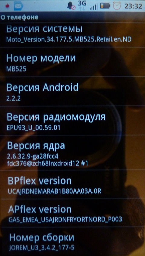

-Настройки(settings), о телефоне(about phone) - нижняя строка, поле - Build number(номер сборки).

Последний пункт меню настроек показывает версию прошивки, версию ядра, радиомодуля итд. Эти цифры берутся из файла builb.prop, который лежит в папке system. Поэтому если вы ставите какие-нибудь фиксы или мод прошивки, то если у вас изменились версии ярда, операционной системы итд, это автор менял именно этот файл.

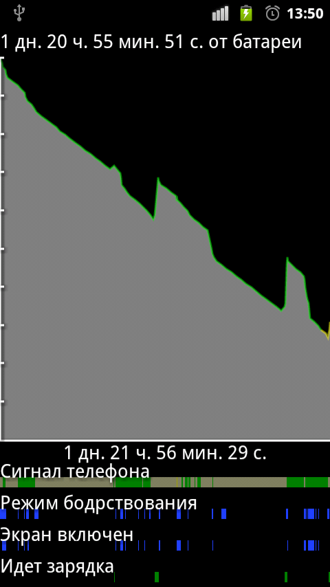

Скажите, у всех у кого 134 мод жрет мало, версия для зеленой камеры?
У меня для красной, и уже 2 недели борюсь с энергопотреблением, ничего не помогает.. даже по инструкции с powertutor отсюда у меня систем жрет 40-50, а кернел 8-20..

Z_Z_Z,
У меня sbf с патчем для зелёной камеры, самая энергосберегающая прошивка.
Впрочем, не понимаю причём здесь камера, тем более красная, там вообще меньше вмешательства идёт

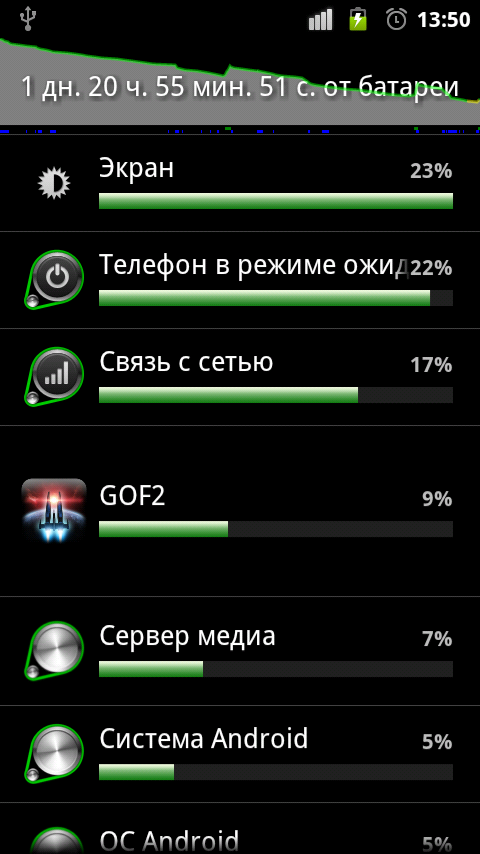

Вопрос больше в другом.. Есть ли те у кого с красной камерой расход батареи в норме, и если есть, то как?
Вот например на 2.2.1 (обезблюренный) я просто прошился sbf-ом, и установил в setvsel нужные значения, и все, никаких танцев с бубном..
Что же здесь.. Прошился, установил параметры оверклока, приложения которые были в 2.2.1.. Батарею жрет..
Откалибровал батарею-почти ниче не изменилось.. Снес почти все стандартные сервисы и приложения приведенные выше.. Снес большинство программ, которые были установленны.. Потребление все равно очень высокое..
Сегодня чаша переполнилась.. На ночь оставался 31%.. Часов в 5 утра телефон вырубился.. Правда работал powertutor, хотел статистику подсобрать.. В любом случае без него тоже все печально..
В общем сегодня сделал вайп из рекавери, установил только go sms pro, go launcher ex, ledefy, и оперы.. Пропустил блюр.. Посмотрим что будет дальше.. Ночь покажет..
Если лучше не станет, то либо жрет ядро либо блюр, либо проги которые нормально работали на 2.2.1, что то не так делают на 2.3.4.. Список прог сведен к минимуму..

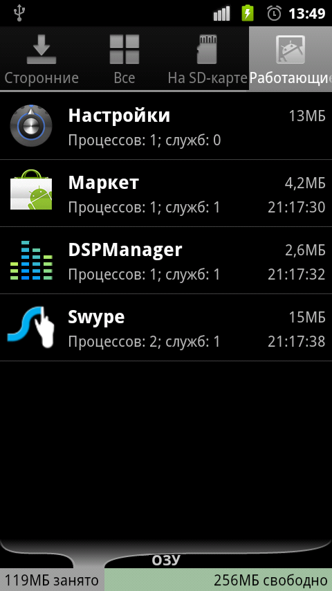

У меня эта стоит, вот снимок экрана (фотиком) Установлено тоже, что и у вас, + LBE, и установлен режим экономии энергии батареи. батарею 3 дня стабильно держит стабильно. до этого тела был ХТ720, проша стоковая, такое же использование, но один день всего.
Камера красная.
