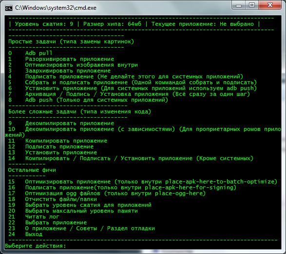

  4. Открывается в окно следующего вида:
  5. Вводим цифру 22 (Выбрать приложение) и подтверждаем Enter'ом.

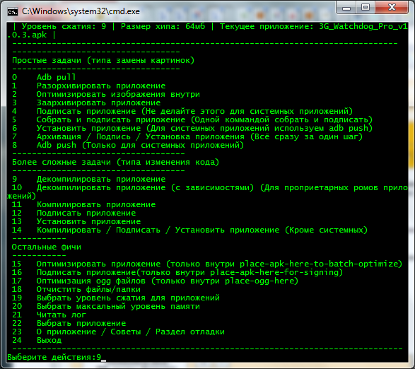

  7. В открывшемся окне вводим 9 (Декомпиляция) и подтверждаем Enter'ом.
    Decompiling Apk
    Ждем...

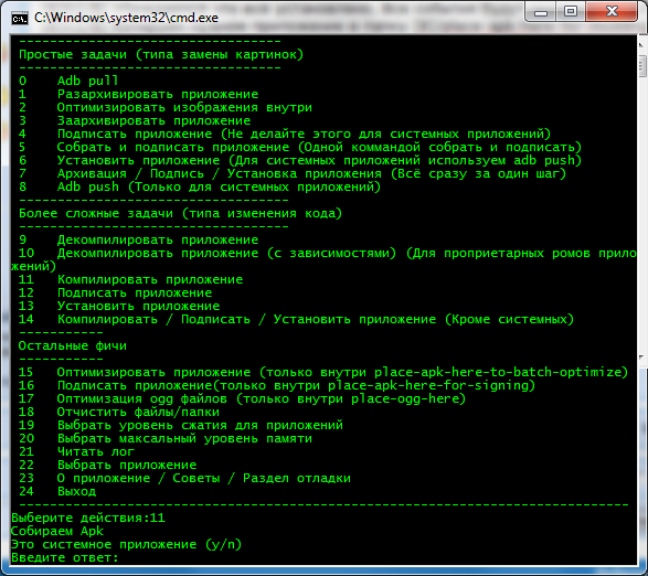

  11. После редактирования (перевода), в Apk Manager'e выбираем пункт 11 (Компилировать приложение). Видим следующее:
    Не пугаемся, так как мы редактировали не системное (не системное ж?!) приложение, вводим букву n и нажимаем Enter.
