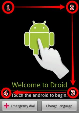

1. Доставая телефон из коробки (или делая фактори ресет), он просит активации. Вывести его из ступора можно следующим способом (просто касаетесь в точках, как указано на картинках):
