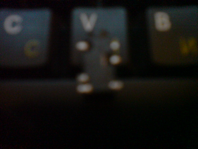

Привет всем! Такое дело...Решил поменять джойстик на ешке.Уже наверно в 4й раз,т.к телефон младшему брату отдал,а младшие братья они такие... Начал отпаивать,сначала один контакт отвалился от платы,потом второй.Начал смотреть схему,но там чуть замысловато и я так и не понял куда паять.Ниже приложу рисунок,чтобы было ясно какие контакты.Помогите кто,чем может smile.gif Я пока что буду разъем 3.5мм ставить :-D
Еще одна проблема 0_о На разъеме 6 контактов,как на моторовском.Только боюсь,что порядок контактов не такой.Кто нить такой разъем видел? Фото внизу

Отвалились контакты 1 и 2, я так понимаю? По схеме контакт джоя №2 идёт к выводу №15 коннектора клавы. Думаю не сложно тонким проводком припаяться к соответсвующей лапке коннекттора..
А контакт джоя №1 идет к выводу 6 микрухи U1400 (маленькая черненькая ниже и левее джоя)..Там уже не припаяешься. Я бы попробовал расковырять лак на плате рядом с контактом №1 джоя и уже припаивался туда..

Pic-nic, спасибо,что оперативно откликнулся smile.gif У меня чуть-чуть другая схема.Получается,что да 1 и 2й контакты.Самое плохое,что ко 2му можно подпаяться,а у первого глубоко оторван.Пытался ковырять не знаю получится ли.Ща попробую кароче,позже отпишусь.

Вообщем подпаялся на старые контакты проводками,все припаял.Да 2й гад отвалился,в итоге центр не работает.Придется снова отпаивать весь джойст.Никто не знает как мне быть с разъемом на 3.5? Просто боюсь,если начну паять усилок спалю

MaratMD, так то есть тема 3.5 мм в E398\E1, Мануал с фотками !. А вообще прозвонил бы разъём тестером, если неуверен, но мне лично думается, что порядок тот же. Кстати: твой разъём вроде не под простые наушники, а под гарнитуру с микрофоном и кнопкой ответа(т.к 6 контактов). А у всех гарнитур с "джеком" распиновка одинаковая (да, впринципе и у всех наушников - тоже).
