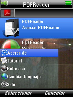

Утро доброе, есть проблема собрал я из *mpkg пакета *pep он установился в меню все появилось в РЕ тоже его видно, но он не запускается, у меня подозрение что в самой программе косяк, можете посмотреть в чем беда, то что было
Прикрепленный файл PDFReader.mpkg.zip   ( 884.32 килобайт ) Кол-во скачиваний: 187
и что я соорудил
Прикрепленный файл PDFReader.pep.zip   ( 854.66 килобайт ) Кол-во скачиваний: 334
. В deskription.ini все пути правильные, хотя посмотрите. Спасибо

Coolerr, запусти с телнета и результат сюда

Открой cmd, набери telnet 192.168.16.2 и введи юзернейм root потом набери cd /mmc/mmca1/.system/qtdownload/pdfreader или как там у тебя путь прописан и введи либо ./pdfreader либо скрипт ./run.sh и потом увидишь в чем ошибка!

.: 5: Can't open /ezxlocal/LinXtend/etc/initenv сие намалевал телнет, нда немогу открыть, а у меня в LinXtend даже etc нет не говоря уже об initenv и хде ж его взять? Нашел эту фигню теперь пишет:
#./run.sh
rm: cannot remove '/mmc/mmca1/.system/pre/*': No such file directory
cp: .: omitting directory
./run.sh: 48: ./PDFReader: Permission denied
может со скриптом запуска чего не так?
Сообщение отредактировал Coolerr - 4.9.2009, 12:22

У тебя нет прав запускать прогу
Линэкстенд это папка линуксмода, загляни в тему рокбокса или хексена Скачай эту папку и скинь куда надо!

Permission denied - Доступ запрещен!
Прав у тебя нет, frysse наверное в линуксе с правами что-то нахимичил!

дайте права приложению на запуск через зланчер либо по телнету
chmod a+x "путь к файлу"

Всем спасибо, это мой архиватор гонит, права поменял и вообще криво упаковал, некоторых запчастей не хватает. В понедельник буду переделывать

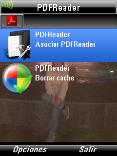

Короче у себя я его запустил, облом получился полный русский текст он не воспринимает совсем и картинок тоже нет. Подскажите нормальный архиватор чтоб в tgz паковать

Ну короче вот, не судите строго, это мой первый опыт можно сказать девственности лишился biggrin.gif zip уберите, да и по какой-то причине все равно права меняются через лаунчер поменяйте на 775, но честно сказать я разочаровался, что русский язык не поддерживает

Права через ланчер всем файлам в установленном пакете дай и будет работать. Да и когда запустишь само приложение там только настройки, которые я ни фига не понял. Чтоб открыть документ нужно в РЕМе привязать расширение и жмякать на сам документ он откроется в браузере. Кстати с правами тот самый PEP Greator чего-то колдует.

Да забыл нужно сюды /ezxlocal
вот эту беду скопировать.

закинул журнал с картинками ПДФный белый экран. у него ограничения что ли есть? что открывать?

Русский язык не знает, я ж писал и картинки тоже. В ФМ просто на него (документ) нажимаешь предварительно привязав расширение pdf к PDFReaderу. Если текст на русском языке то показывает только цифры с англицким и испанским все будет нормально
