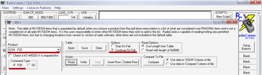

В звязи с частыми вопросами про заливку калибровок решил создать мини-мануал smile.gif
Нам необходимо Radiocom(для Сххх серии версия неважна) и набор калибровок.
Для записи калибровок в телефон.

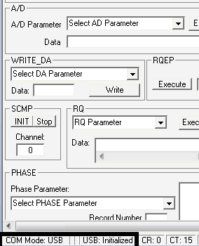

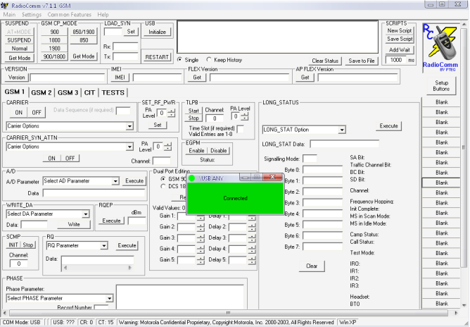

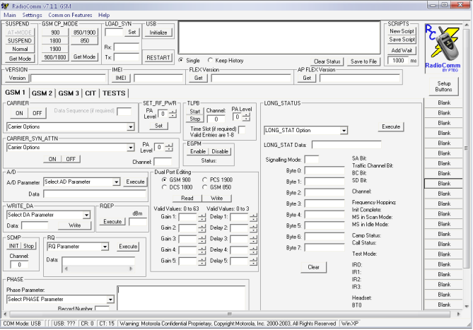

1. Запускаем програму. В результате видим такое окно

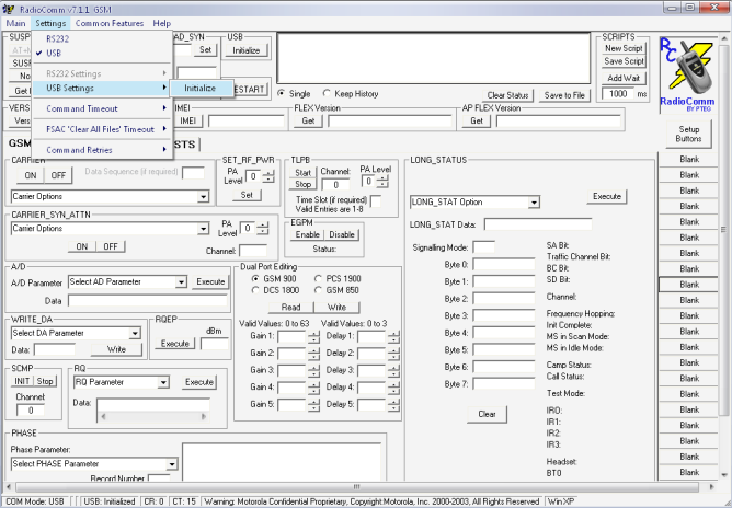

2. Подключаем телефон
3. Выполняем следущую цепь: Settings->USB Settings->Initialize
4. Результат на скрине

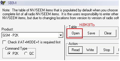

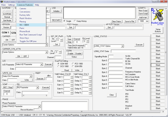

5. Выполняем следущую цепь: Common Features->NV/SEEM
6. Выставляем опции... P2K, GSM-P2K, Continue on Fail

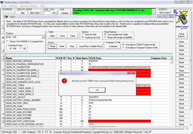

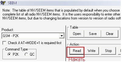

7. Считаваем симы...

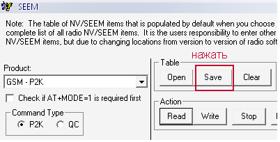

9. Открываем набор калибровок.

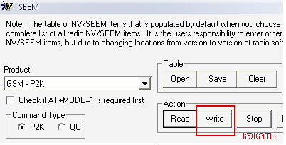

10. Записываем открытые калибровки.
11. Перезагружаем.
Процес чтения калибровок из телефона отличаеться одной операцией, вместо открытия калибровок мы их сохраняем.

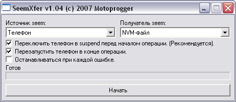

Чтобы прошить калибровки (.nvm), можете воспользоваться моей программой SeemXfer (в моей подписи). Ей не нужно ни .NET Framework, ни ещё чего лишнего, и весит всего 10 КБ. smile.gif
