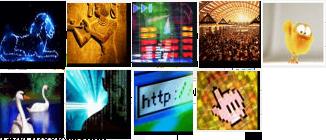

Как вам такое меню.... Стоит делать или нет или че еще надо сделать....
Тока шоб нормально картинку глянуть надо на нее нажать а то она сдесь как то не очень смотрится...
Прикрепленное изображение Вот еще такой вариант темки:Прикрепленное изображение

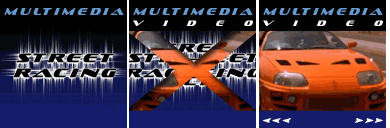

Тема SkyLine Pro Rus
Главное меню:                 Подменю:             Ввод сообщения:
Прикрепленное изображение        Прикрепленное изображение        Прикрепленное изображение
