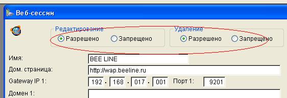

Разблокировка Web-Сессий:
В некоторых флексах настройки web сессий в меню "Интернет" > "Web-сессии" заблокированы и не могут быть удалены стандартными средствами.
Ниже приведены инструкции по их разблокировке, чтобы можно было их отредактировать или удалить.
При помощи программы P2Kman, скачайте файл "/a/WebSession".
Откройте его в шестнадцатеричном редакторе, например, XVI32.
Вы увидите всю информацию по все профилям из меню "Интернет" > "Web-сессии"
Для разблокировки web-сессии, найдите ее название в текстовой части окна редактора.
Внимательно посмотрите на три смещения в шестнадцатеричной части окна редактора, которые идут перед первой буквой названия.
Там должно стоять "03 05 00".
Измените на "03 04 00".
Загрузите полученный файл "WebSession" по адресу "/a/" в телефон.
Установите для него атрибут "4".
Перегрузите телефон. Теперь можно отредактировать или удалить этот профиль!

dee-mon1
P2KAE это знает и использует. См. картинку.
Единственное только - после редактирования и сохранения в телефон файла Веб-сессий слетает "Сессия по умолчанию". Я пока не нашел, где ее выставлять, поэтому это нужно сделать средствами телефона.
