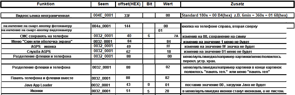

9 Теперь немного модернизируем наш телефон:
Для начала, прежде, чем изменять что-то в телефоне, хорошо подумайте, если вы все-таки решили, то СДЕЛАЙТЕ БЕКАП СВОИХ СИМОВ. Сделать можно через программу "P2KTools" Если мы хотим иметь неограниченную видеосъемку, нам нужна программа "P2KTools" В ней нам надо изменить некоторые симы. Итак:
Неограниченная видеосъемка:
seem 004E_0001, offset 33F (что такое offset, я писала выше: слева 330, сверху 0F) там изначально стоит B4, но изменив на 00, в телефоне станет неограниченная видеосъемка, но это на флешке. Также можно изменить через программу "LeaderGL FlexEditor" в ней Struments, Manage Video Length and MMS Size, там в телефоне и на флешке я поставила по 00 и получила неограниченную видеосъемку на телефоне и флешке.
Назначение на Смарт-кнопку -- фотокамеру: (кнопка на телефоне справа, вторая сверху)
Seem 004a_0001, offset 144, Wert 00
Назначение на Смарт-кнопку -- видеокамеру:
Seem 004a_0001, offset 144, Wert 01
СМС сохранять на телефон:
Seem 0032_0001, offset 40, Bit 6, Wert 7a, изменив на 00 сохранение на симку.
AGPS иконка
Seem 0032_0001, offset 49, Wert FF
Служба AGPS
Seem 0032_0001, offset 62, Wert 18
Разделение флешки и телефона: (можно по-разному)
Seem 0032_0001, offset 88, Wert 00 и у вас будет Меню/мультимедиа/картинки/меню/появилось перекл. устр. хран.
Seem 0032_0001, offset 88, Wert 02 и у вас будет Меню/мультимедиа/картинки/в конце картинок появилось "память тел." или меню "память тел."
Память телефона и флешки вместе:
Seem 0032_0001, offset 88, Wert 82
В меню/мультимедиа иконки станут иконками, а не листом:
Для этого нужно изменить два сима: Seem 0032_0001, offset 43, Bit 0, Wert 01
Seem 0032_0001, offset 51, Bit 5, Wert 20

Люди воть хочу ещё вам помочь кое-что сделать) Если кто-то хочет сделать на своём любимом Е1000 неограниченную сьёмку видео) То это не проблема ;) Ну несовсем неограниченую) Ну вам думаю хватит ;)
Видеозапись управляеться в Seem: 004E_0001 at Offsets 033F
Default стоит 00 B4 и даёт нам 180 секунд видеозаписи) Измените на 08 00 и это даст вам 2048 секунд, или 34:08 минут видеозаписи :) Проверянно ;)

Ребята вот 004e_0001.seem с записью видео 06:48 Больше пока не получается :( ,но он не работает с этим флексом :E1000 - SE6068AXXW6007 nobrand :(

И если кому нужно 004e_0001.seem для 24 с флексом: UCE1000EMEAR2602C с неограниченной видеосъемкой :)

а у меня на v1050 видео записывает 12 минут ;) Для этого в 004e_0001 в offset 33e и 33f надо поменять 00 B4 на 02 D0. Прицепляю картинку для тех кто не понял
Не забудьте сначала сделать бэкап своей 004e_0001!!!

Ребята, итак прошиваемся 24, ставим флекс UCE1000EMEAR2602C и у нас появляется будильник при выключенном теле :) , это раз. Второе берем 0032_0001.seem и в Offset 88 изменяем значение на 00 и у нас снова появляется разделение флешки и телефона.
Вывод:
1:У нас работает будильник
2:Разделение флешки и телефона
3:Неограниченное видео на флешке

Разобрался в флексе UCE1000EMEAR2602C не хватало файла email.cfg . Я прекрипил его в этом сообшении.

Я активировал, очень много функций в своём E1000 (я выложил свой 32 seem). Если вам нужен будет код какойто функции из тех что у меня в симе. Я обязуюсь дать вам значение.

olulik, Иконки: Seem 0032_0001; offset(HEX)51; Bit(галочка)5; Wert(число в ячейке)20: Эта штука не работает. Можешь ещё рас проверить. Может гдето ошиблась?
Нет, не ошиблась. :) Должно быть активировано 2 значения:
0032_0001.seem, offset 51, Bit 5, Wert 20
0032_0001.seem, offset 43, Bit 0, Wert 01 или 00 ,
то есть это загрузка Ява, но с другим значением. Если 2 вместе, то все Okey!!! :)
У меня по крайней мере работает :)
Но предупреждаю, что у вас из меню исчезнут картинки :( , но зайти в них можно через: Меню/мультимедиа/видео/меню/перейти к картинкам :)
