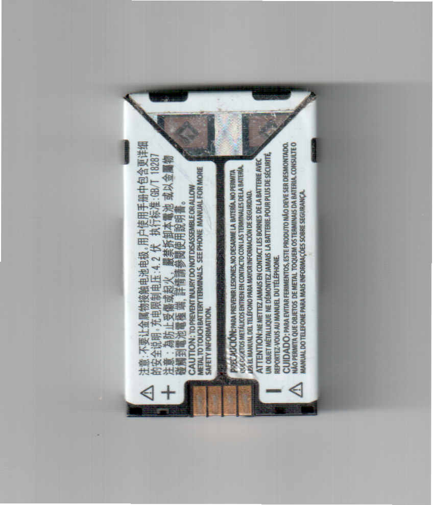

Купил сегодня е398, нету зарядки, usb вроде не заряжает :(
Как можно зарядить, лягушкой можно? и где на аккумуляторе + и - ?
Если смотреть контактами к себе, "+" слева, "-" справа
Вот ещё скрин - Прикрепленное изображение
