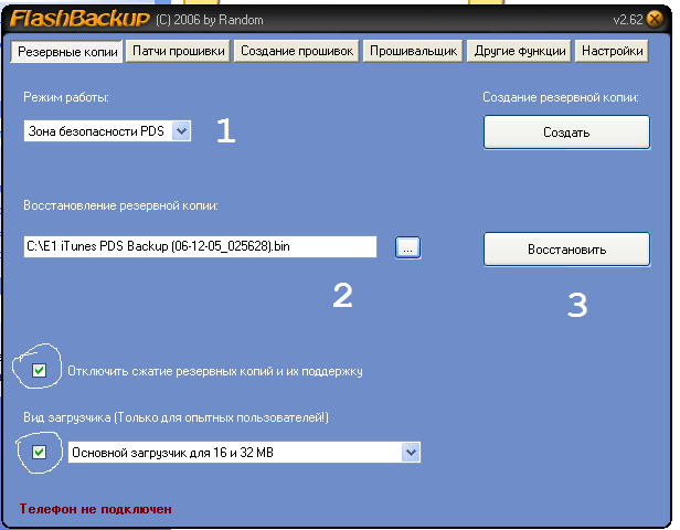

Внимание перед заливкой универсального пдс сделать обязательно бэкап своего пдс программой Random's Developments Flash&backup
Заливаете один из скачаных универсальных пдс при помощи программы
Прикрепленный файл FlashBackup_2.62.rar   ( 436.61 килобайт ) Кол-во скачиваний: 11293
и смотрите сколько на нём работает телефон и так поступаете с каждым выбрав наиболее подходящий пдс для вашего телефона.
Внимание заливать универсальные пдс только на 373 платформу.
Используйте универсальные пдс только если у вас нет бэкапа родного пдс или полного бэкапа телефона, если есть тогда смотрите пункт 1
Небольшой мануал как заливать пдс при помощи программы Flash&backup 2.62. Запускаете программу
переходите на закладку Резервные копии в самом низу в программы ставите галоку напротив Отключить сжатие резервных копий и их поддержку, далее ставите Режим работы Зона безопасности PDS, затем в строке Востановление резервной копии выбираете пдс и нажимаете кнопку Востановить.

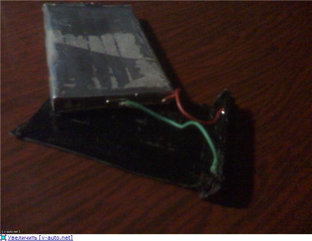

а какой из проводов + какой -?
RIP
сообщение 18.5.2010, 8:43
Сообщений: 281
Регистрация: 3.7.2007
Из: Ростов-на-Дону
Пользователь №: 140 128
Модель телефона: V3i
Помоему красный плюс. Возьми мультиметр да проверь.

просто мне надо понять на какой стороне подложки родного акума + а где -
RIP
сообщение 18.5.2010, 14:36
Сообщений: 281
Из: Ростов-на-Дону
Ну так на старой банке глянь,там видно,плюс будет в нее уходить а минус просто к банке припаян. А по длине пластинок определишь где плюс а где минус.
Waden
сообщение 20.5.2010, 15:55
Сообщений: 28
Регистрация: 10.7.2007
Из: Ставрополь
Пользователь №: 141 026
Модель телефона: DEFY+
Прошивка: MIUI-2.3.7c
Балдею от defy+ c miui <3

Возми да сам сделай. Там вобще то не чего сложного,главное что б банка размеров подходящих была.

Припаяй плюс и минус соответственно к плюсу и минусу на плате акб,там 4 пятки,по проводу на 2 пятки. А 3й контакт на нокле не трогай. Пропробуй так сделать.

банку взял от мп3 плеера на 950 мА, 1800 мА еще не привезли...
фотки выложу чуть позже, но смысла нет,
Waden уже выложил, только у меня еще борта сохранились...
Жить стал дольше, заряжается немного, но подольше...

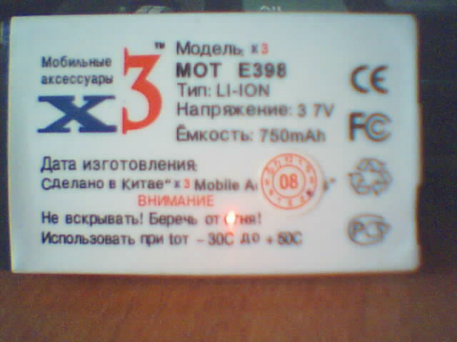

Старая батарейка вздулась и держала 5 минут..
купил седня новую китайскую за 300р написано 750mah
Стоит ли проводить какие либо махинации с батарейкой и самим телефоном???
Щас решил до упора разрядить акум и зарядить Прикрепленное изображение

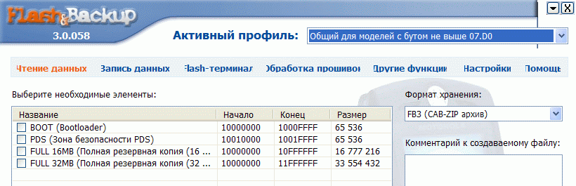

Короче попробовал залить универсальный PDS, заливал в BootLoader -е по инструкцее, но выкидает ошибку, а ФлешБекап молчит будто все норм залилось.

FreeZoul , 79 прошивка изначально много акума кушает.
У тебя pds родной???Ты хотя бы перед заливкой "универсалов" бэкап своего psd сделал???
Каким флеш бэкапом пользуешься???
Если он третей версии, то ты в Активном профиле ставил "Общий для моделей с бутом не выше 07.D0".
p/s может лучше подумать о покупке новой батареи, например Craftmann 1050 mAh, он повышенной ёмкости и держит лучше

Универсальными pds ты только сможешь изменить время работы твоего телефона, а так же изменить уровень приёма сети, а вот в лучшею сторону или худшую - это будет зависить от настроек в pds.
Попробуй прошить пользовательского монстра
