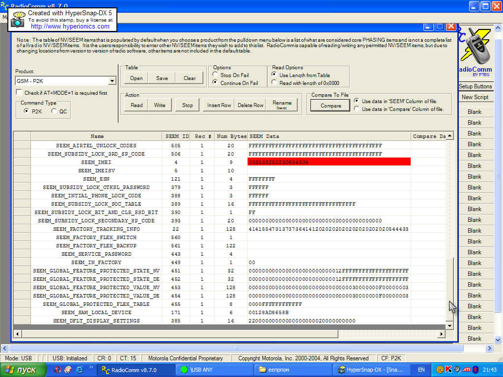

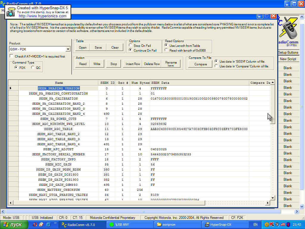

при залитии eeproma seem calibrations не изменились но изменидось чёта другое! вылаживаю 2скрина!
ты не мог бы мне объяснить почему калибровки не изменились?
вот 2й скрин

zyr-maks, всё что связано с лок симами программа неперепишет, калибровки у тебя должны измениться в пару симах, можешь попробовать залить себе универсальные пдс перед заливкой обязательно перед этим сделай бэкап своего пдс.
