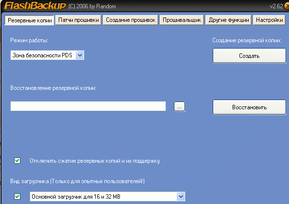

Небольшой мануал как заливать пдс при помощи программы Flash&backup 2.62. Запускаете программу
Прикрепленный файл FlashBackup_2.62.rar   ( 436.61 килобайт ) Кол-во скачиваний: 11293
переходите на закладку Резервные копии в самом низу в программы ставите галоку напротив Отключить сжатие резервных копий и их поддержку, далее ставите Режим работы Зона безопасности PDS, затем в строке Востановление резервной копии выбираете пдс и нажимаете кнопку Востановить.

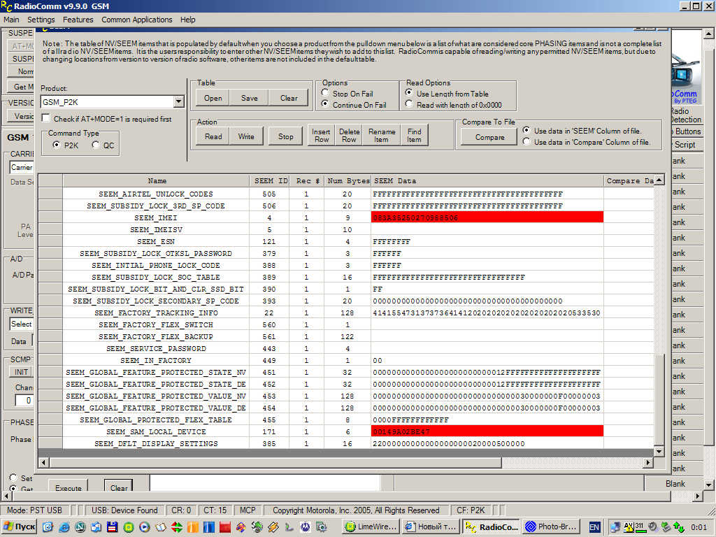

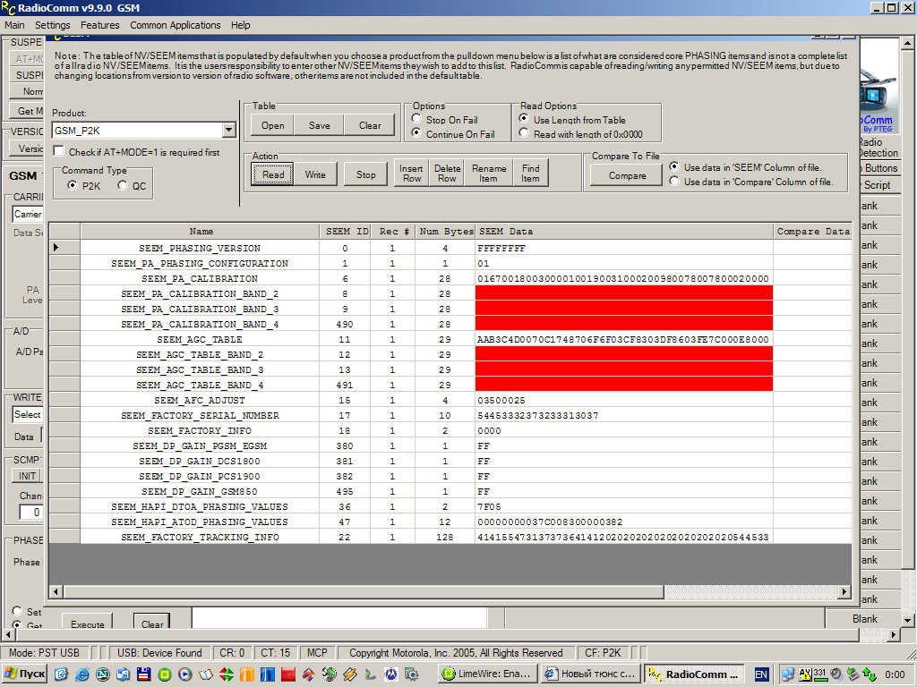

4. Есть и такая метода:
Слить бэкап 42(45)R. Залить бэкап первой 59(95)R. Снять зону EEPROM на 59(95)R при помощи Radiocomm. Залить обратно бэкап 42(45)R.
С помощью тогоже Radiocomm влить зону EEPROM с 59(95)R. Иллюстрации работы с Радиокомом ниже.
СкачатьRadioComm v.11.3.2 можно вот сдесь RadioComm v.11.3.2 для работы программы RadioComm вам понадобиться Microsoft.NET Framework 1.1 если у вас он не установлен тогда его можно взять вот сдесь Microsoft.NET Framework version 1.1 несколько еепромов можно сдесь можете заливать разные еепромы и выбрать на каком из них ваш телефон будет работать дольше, хотя более эффективней метод это заливка универсальных пдс.

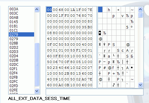

Правка симов 000В и 0006 в пдс на 59 прошивке.
При помощи Random's Developments Flash&backup 2.62 скачиваем пдс с телефона с 59 прошивкой и открываем его в PDSEditor входит в состав
и находим симы 0006 и 000В, извекаем эти симы (Еxport seem) в папке с пдс должны появиться файлы симы 000B_9.pdse и 0006_9.pdse. Сейчас мы будем править эти симы для этого нам понадобиться любой шестнадцатиричный редактор например WINHEX, хотя можно и править эти симы и в PDSEditor хотя это и не очень удобно.
3. Окрываем файл сим 000B_9.pdse в шестнадцатиричном редакторе и там где начинаються нули вместо каждлго нулевого значения вписуем AA B3 C4 D0 08 0E 1A 80 80 80 80 00 80 80 00 96 80 00 AC 80 00 B7 80 00 C2 80 00 CE 80 00 E4 80 00 FB 80 после того как вписали это значение сохраняете этот сим, далее открываем в шестнадцатиричном редакторе и редактируем файл сим 0006_9.pdse меняем в нём значение ячейки на пересечении: 0000416 ( слева ) х 03 ( сверху ) на значение: 0F, значение ячейки на пересечении: 0000416 ( слева ) х 04 ( сверху ) на значение: FF, значение ячейки на пересечении: 0000416 ( слева ) х 09 ( сверху ) на значение: 85, значение ячейки на пересечении: 0000416 ( слева ) х 11 ( сверху ) на значение:0A, значение ячейки на пересечении: 0000416 ( слева ) х 12 ( сверху ) на значение: AD, значение ячейки на пересечении: 0000416 ( слева ) х 13 ( сверху ) на значение: EF, значение ячейки на пересечении: 0000416 ( слева ) х 14 ( сверху ) на значение: AA, значение ячейки на пересечении: 0000432 ( слева ) х 15 ( сверху ) на значение: 06, значение ячейки на пересечении: 0000448 ( слева ) х 00 ( сверху ) на значение: 66, значение ячейки на пересечении: 0000448 ( слева ) х 07 ( сверху ) на значение: 0F, значение ячейки на пересечении: 0000448 ( слева ) х 08 ( сверху ) на значение: FF, значение ячейки на пересечении: 0000480 ( слева ) х 01 ( сверху ) на значение: 0B, значение ячейки на пересечении: 0000480 ( слева ) х 11 ( сверху ) на значение: 0F, значение ячейки на пересечении: 0000496 ( слева ) х 11 ( сверху ) на значение: 0C. (Значения которые мы вписуем в симы присутствуют на 95 прошивке, а на 59 прошивке они отсутствуют в этих симах) Cохраняем этот сим. Теперь Запускаем PDSEditor открываем ним пдс с 59 прошивки и заменяем симы 000В и 0006 на только что правленые, добавляем в пдс ещё сим 02D4
и сохраняем пдс с добавленными симами.
Примеры правки симов 000В Прикрепленное изображение и 0006 Прикрепленное изображение где обведено вы должны вписать в свои симы эти значения которые Здравствуйтеены выше.

Собрался сделать се батарею как раньше на 372...
Прочел ваш мануал(см самое начало темы - для тех кто прошивался через 42R_for all), сделал, но в итоге получился сдохший тел, пришлось откатывать...
вот послед-ть моих действий, возможно я что то не так сделал?
У меня изначально была 95 проша ->
беру свой пдс с 372 переделываю ему расширение bin ->
через fb2.62 добавляю 6 seem'ов(02FB 02FC 02FD 02FE 0012_A 035B_A) ->
затем сохраняю и переделываю расширение fba ->
захожу в fb -> резервные копии ->
выбираю готовый пдс -> жму восстановить
===> после залития при включении жалко загорается клава и усё
Sanyok_
сообщение 6.2.2007, 14:26
MotoTeam
Сообщений: 2 080
Регистрация: 7.8.2005
Из: Кременчуг Украина
Пользователь №: 48 061
Прошивка: пока 13 ведро :)
Рейтинг: 1171
_SAM_,
вот сдесь твоя и ошибка, файлы с расширение fba имеют патчи, так что ФБ трёт незнаю какую облась памятим в кодовой группе CG1 и пытаеться залить такой "патч" ты делаешь всё неправильно, выкладывай свой пдс я тебе его подредактирую, а заливать его нужно вот так идёшь на закладку Резервные копии выставляешь режим работы зона безопасности пдс в низу должны стоять обе галочки галочки, затем выбираешь пдс с расширение bin и нажимаешь востановить.
