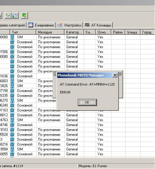

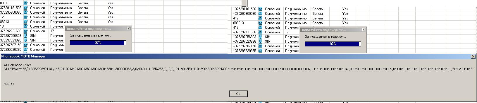

AbrakadabrA
сообщение 19.6.2007, 11:19
Регистрация: 8.2.2006
Пользователь №: 69 383
Прошивка: R373...6FR
выскочили вот такие ошибки.
Жал на них Ок и оно все нормально скопировало и потом нормально закачало справочник, но всеже...
з.ы. квадратная картинка - капирование телефонной книги на комп Прикрепленное изображение началось с 1000 номера
з.ы.ы. длинная прямоугольная - копирование телефонной книги в телефон Прикрепленное изображение даже больше длинны экрана оказалась!!!
номера быстрого вызова идут в разнобой, гдето 170 попорядку, а потом штук 15 с номерами отбалды

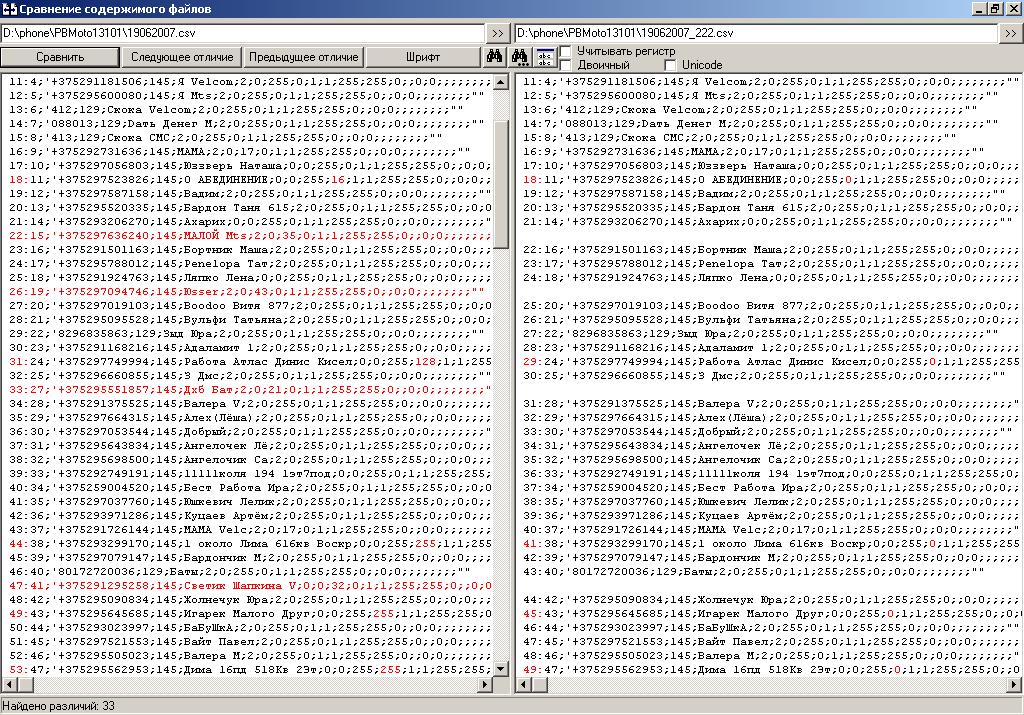

Добавлено позже (19.6.2007, 14:48):
Скапировал телефонную книгу на комп(save1). Перешил телефон. Залил телефонную книгу назад в телефон. Скапировал опять на комп(save2). сравнил 2 файла save1 и save2. см прикрепленный файл....Прикрепленное изображение
как я понял не записались те телефоны на которые выскакивала ошибка..Прикрепленное изображение
Добавлено позже (20.6.2007, 16:40):
как я понял (не без помощи smile.gif) вся проблема в дополнительной инфе на номер телефона(Id мелодия, картинка и тд) вот из-за наличия всего этого програма и дает збой...
