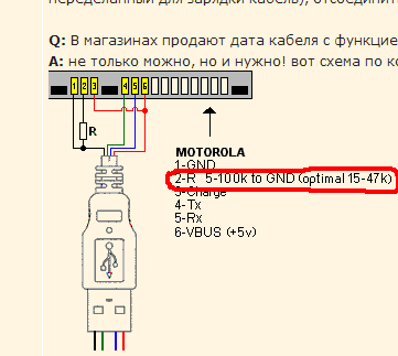

Q: В магазинах продают дата кабеля с функцией зарядки телефона, можно ли переделать кабель что идет в комплекте, чтобы через него заряжалось?
A: не только можно, но и нужно! вот схема по которой это делается:
схему можно посмотреть тут
C таким кабелем можно безболезненно перепрошиваться при севшем аккумуляторе и даже без него вообще
Q: хочу переделать кабель но не знаю как правильно подобрать сопротивление, все что попадались были либо с несколькими цифрами или покрашенные в несколько полосок, прибора измеряющего сопротивления нет, как узнать сопротивление таких резисторов?
A: для цифровой маркировки первые цифры это номинал последняя это количество нулей, результат получаем в Ом
например:
473 это у нас 47 и 000 то есть 47 кОм
2472 это 247 и 00 то есть 24,7 кОм
с четырьмя цифрами встречаются относительно редко, это резисторы повышенной точности
если в резисторе присутствует буква R его сопротивление указано в Ом
например:
1R5 это 1.5 Ом
Цветовая маркировка:вот вам электронный декодор цветовой маркировки. просто вводим значения и получаем результат . Гораздо проще .
если на резисторе 4 полоски а не 5 то считаем БЕЗ 3ей цифры ;)

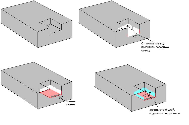

Обычным паяльником с тонким жалом. НО, во время пайки отключи паяльник от разетки, иначе телу будет капец
Добавлено позже (5.2.2008, 17:11):
Ну и рискну предположить залить контакты разъема эпоксидной смолой, после нее контакты надооолго с платой сроднятся
Добавлено позже (5.2.2008, 17:12):

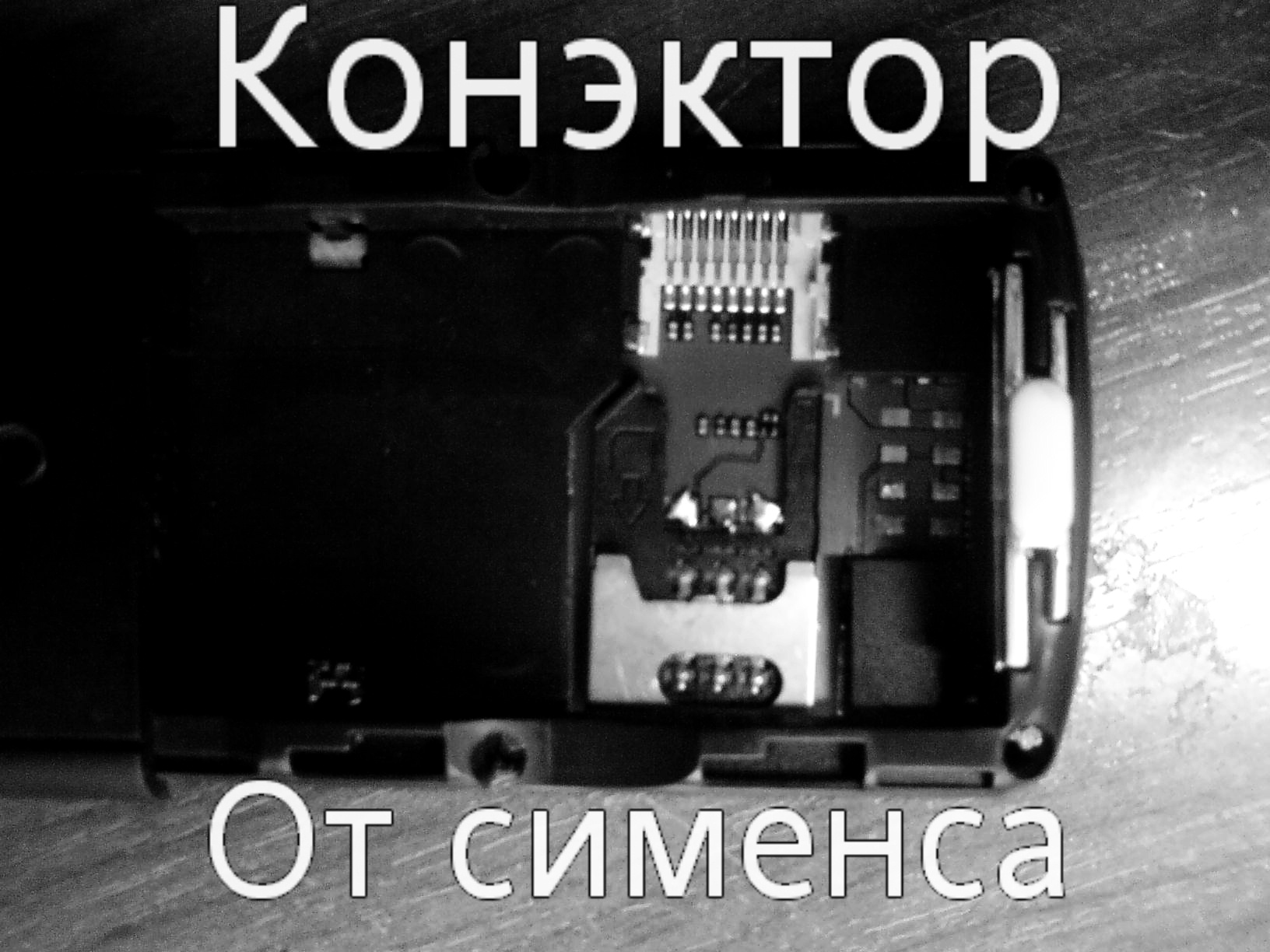

Лично я заменил Прикрепленное изображениесим конектор на своём моторе.Усли кому интересно smile.gif
А по конкретнее насчет замены? просто имею сим коннектор от сименса С65, тож хочу поменять smile.gif
DEMONIT
сообщение 7.2.2008, 4:19
Регистрация: 21.4.2007
Пользователь №: 131 951
Прошивка: не наю
Давай дерзай не забуть только Мет. крепление к плате припоять ато платформы оторвёш и тел. тогда не востановиш.Сначала плостмаку припояеш потом оденеш крепление рядом с ним зачистиш лак и припаеваеш к лате!

вот сейчас експерементировал с нерабочей платой, и насколько я понял эта пластмаска держиться на этих самых контактах smile.gif
DEMONIT
сообщение 7.2.2008, 5:00
Прошивка: не наю
Всё правильно понял но для того чтоб она не оторвалась вместе с контактами её нужно закрепить.Т.е. припоять основное крепление к плате а не кудато там еще.

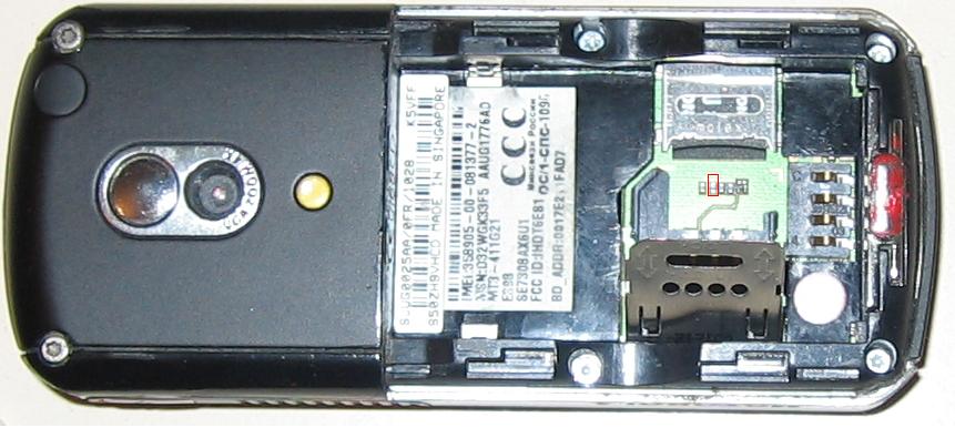

Здравствуйте. Менял сегодня сим-карту и обнаружил что не хватает одного резистора (или транзистора не знаю как точно он называется) в слоте в который она вставляется. За что он отвечает и чем грозит его отсутствие? НА фотографии он выделен красным квадратом

Мне написали, что тута описана перепайка гнезда для наушников. Простите, тема большая, кто знает, дайте линк, пожалуйста.
30-35 страницы.
Говорят прекрасно встает в корпус с небольшой рихтовкой бокса динамиков (только осторожноwink.gif.
Добавлено позже (26.2.2008, 0:33):
пост
схема переделки бокса:
https://forum.motofan.ru/index.php?act=Attach&type=post&id=118735
