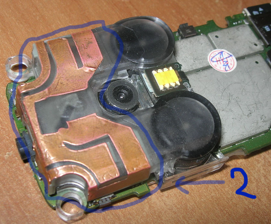

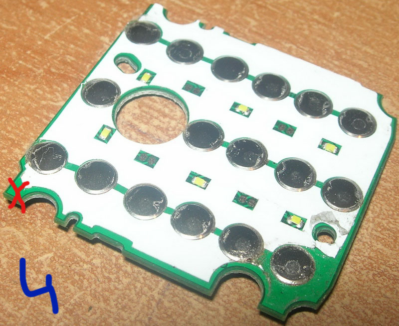

Мужики выручите хотя бы советом...
Е398 моей девушки...
В один прекрасный день случилось следуещее:
0) первым глюком стало "Флэшка неформатиров.", вставил свою, пару раз повырубал заработала
1) экран начал иногда переворачиваться наоборот (антенна с сетью внизу в зеркальном отображении)
2) мзыка миди, мп3 стала играться в 3-4 раза быстрее (вибро мелодии играют норм)
3) я звоню ей, гудки идут идут идут потом какой то треск и дальше иду идут гудки (её телефон отобразил входящий вызов, она нажала зелёную кнопку, далее телефон сразу же написал "прощенный вызов" !!!)
4) При попытки изменить часы/дату происходит ребут
5) при попытке изменить будильник - ребут
6) Отказывали кнопки (главное каждыое включение по разному)
(зе лайф некст ген)
(ВСЕ ЭТИ ГЛЮКИ БЫЛИ ЗА двА ДНЯ!!! Я ТАКОГО СБОРНИКА НЕВИДЕЛ ЕЩЁ)
телефон в воде небывал, но я предположил следуещее: "может запотел?"
Я окунул его в спиртик (не первый раз ето делаю), искупал его почистил, просушил...
итог, остались глюки:
1) с музыкой
2) с принятием входящего....
я решил попробовать с нуля восстановить его. Прошил 42 форр алл - нулевой эффект. сТёр тело репстудией, прошил 42_форр_алл, прошил зе лайф некст ген (нулевой эффект), прошил дрим реалити (нулевой эффект)...
+ появился ещё глюк с заходом в камеру, заходит не всегда, а если и заходит, то работает так скажем еле-как, подвигаешь его влево/вправо и хопа экран уже делится на две/три части... или вообще образуются какие-то зелёные/красные полоски (напоминает старые телевизоры)
далее я просто в смятении (конечно неудобная ситуация, когда советуешь изо всех сил купить Е398 а он потом такое вытворяет!)
изза незнания чо делать, решил ещё раз более тщательно искупать с спирте...
разобрал, и подумал что можно с задней части поснимать металлические защитные экраны, чтоб наверняка... и тут полная непруха... снимал оочень аккуратно (ну естест тел не мой если)... два снял прексрано... стал отковыривать самый большой экран, почти снял и когда отрывал от платы его - задел маленькую частичку(или резистор я незнаю как ето называется, собственно поэтому я здесь)... прикрепляю изображение где я её пометил...
далее начал припаивать её... не шибко удачно (фена у меня нет, а есть толстый пояльнег), я припоял её (убил на это 3 часа), причом припоял довольно таки аккуратно.
И начал стирать его в спирте (затёр его щёткой зубной аж чуть не горел),,, просушил феном, положил на окно до утра...
Утром я его включил:
Глюка с музыкой нестало
а вот звонки остались и самммоое обидное: При заходе в камеру он теперь виснет постоянно, а на проше дрим реалити тупо выкидывает из неё с сообщением "занято повторите позже" !!!
Неужели этот "резистор" каряво впоял? неужели он за камеру отвечает?
Впаивал десятки раз и провобвал включать (а вдруг) вдруг - не случилось...
кстати когда я тупо соединил контакты утерянного резистора на плате - тело отказалось включиться. припоял обратно его, и опять в камеру незаходит "ЗАНЯТО"...
Что подскажете мужыки ? За что отвечает эта "часть" ? (прикрепил картинку, выделил её)
вот она, эта деталь (кстати пока впаивал выпаивал эту деталь, она изнашивалась, так я сдирал такой же с другой платы-трупа и впаивал нулёвый - и это непомогло)
ЗЫ: сц бесполезно, потомушто Е398 уже невыгодно ремонтировать, да и дорого возьмут (потомушто я там конешно внешний вид подпортил: они скажут: после кого-то ещё дороже...)... или может попытаться его продать?

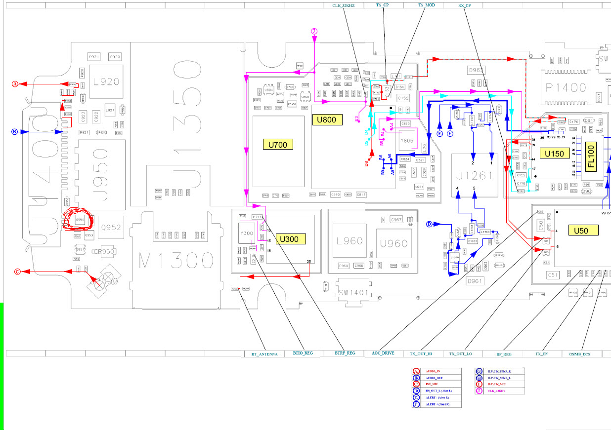

(зе лайф некст ген)
1) с музыкой
ЗЫ2: Заранее большое спасибо мужики! извините за мой русский, волнуюсь очень!

ну так что, кто нибудь знает за что отвечает ета деталь?!

Если не ошибаюсь она отвечает за питание памяти...
На камеру она наверняка влиять не может!

По поводу дисплеея, у тя возможно китаец, ибо такой туфты я не встречал ни на одной норм. е398!! На моем ориг. дисплеем даже если пройтись ногтем но след едва заметен... да и рамка чета у тебя белая.... вроде другая должна быть... вообще советую поменять экран. если у тебя еще и щлейф тупит... ставь 262k. цветов, заодно и угол обзора экрана увелицится!
динамик мог просто износиться!
Добавлено позже (2.1.2009, 8:11):
Vityha,
А так у тебя китаец.... смени экран... НА китайцах они всегда ярче, но не долговечны и угол обзора меньше чем на оригинале е398!

У меня такая проблема. Друг принёс телефон который не определяется компом, когда разобрал - увидел, что Прикрепленное изображение вот этих контактов, которые подсоединены к плате НЕТ! Может ли из-за этих контактов не определяться телефон компом?

Такая проблема.... отсутствовалли коннекты между пластмасской и платой именно эти три контакта(питание) Сама пластмаска была убита поэтому ее я извлек,появилась идея впаять какой то другой вход... но один из них тот который ближе к широкой части порта( юсб выход,там еще малюсенькая черная штучка припаяна) смазался с платы тоесть на его месте осталось только пятнышко.... кто может подсказать из какого другого места его можно вывести....и вообще откуда можно их вывести заново чтоб впаять новый порт????и что то за черная штучка....? зараннее благодарен
