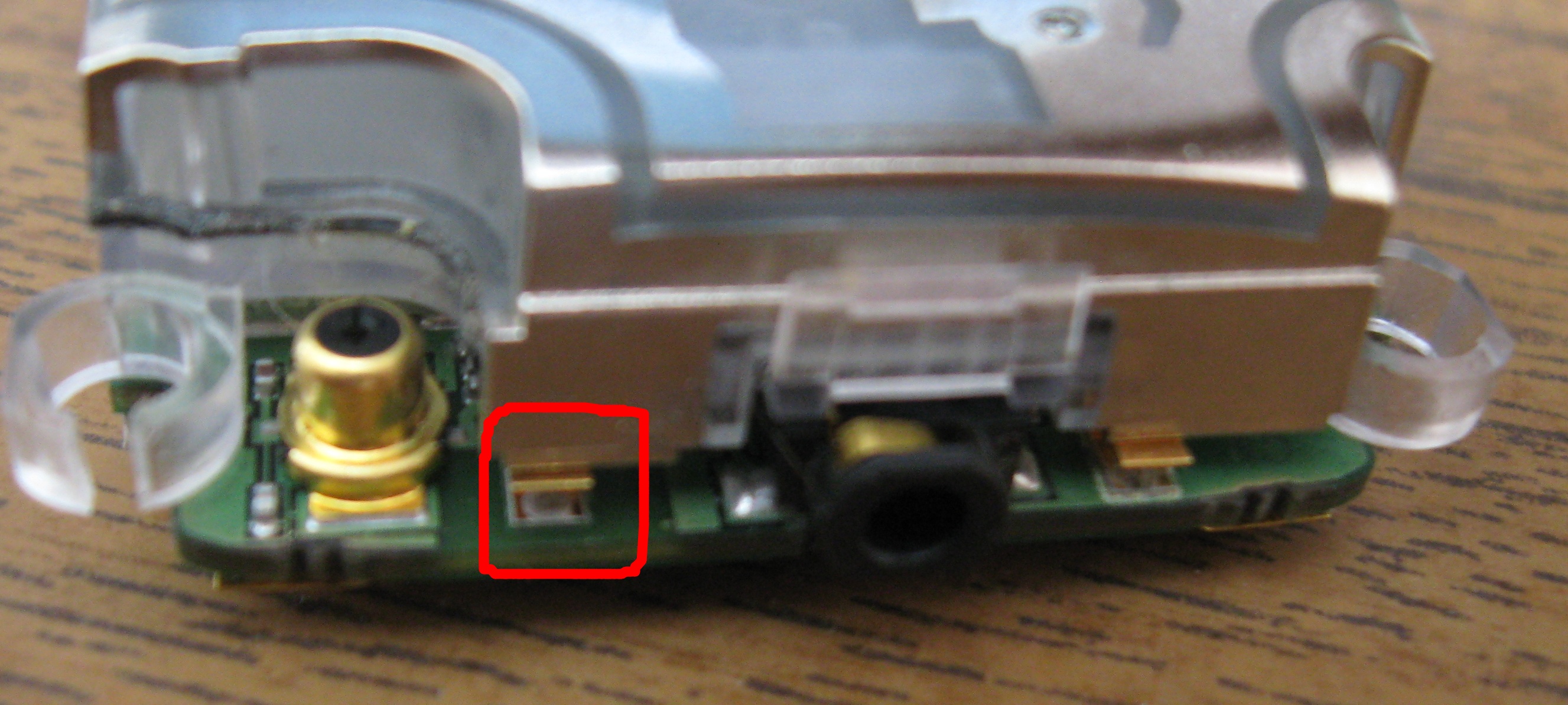

Приветствую! искал фото 398-го где можно детально рассмотреть его, но не нашёл. наведите на них пжлста smile.gif
Ferzok
сообщение 17.5.2009, 18:06
Сообщений: 323
Регистрация: 4.4.2008
Пользователь №: 168 587
MotoMario
Рейтинг: 14.5
А ну собственно что хотел нашёл! на приложенной картинке я отметил жёлтым цветом FL индуктивность... Изображение
Напомню что эта фотка с темы про китайский 398. тк вот, держал у себя в руках 3 разобранных 398 и не на одном не видел эту индуктивность. она как бы отпаяна... хочу поинтересоваться, как у других, есть она или нет? или же мне просто такие тела попадались?
nasekomiy
сообщение 17.5.2009, 18:12
Сообщений: 76
Регистрация: 2.8.2007
Пользователь №: 143 268
Модель телефона: (M) E398
у меня на месте припаяно

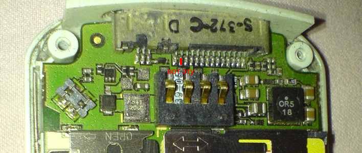

Распаял кабель для E398, забыл где какие провода в штекере были припаяны(с той стороны что в телефон втыкается), у кого нить фотка или схема есть?
PItBuLL
сообщение 18.5.2009, 18:54
Сообщений: 632
Регистрация: 17.11.2007
Из: Волгодонск
Пользователь №: 154 213
Модель телефона: Atrix 4G
как у Стаса!
Рейтинг: 1160
Гребенников, с лева на право: Зеленый, Белый, Красный, Черный. Думаю поймешь. smile.gif

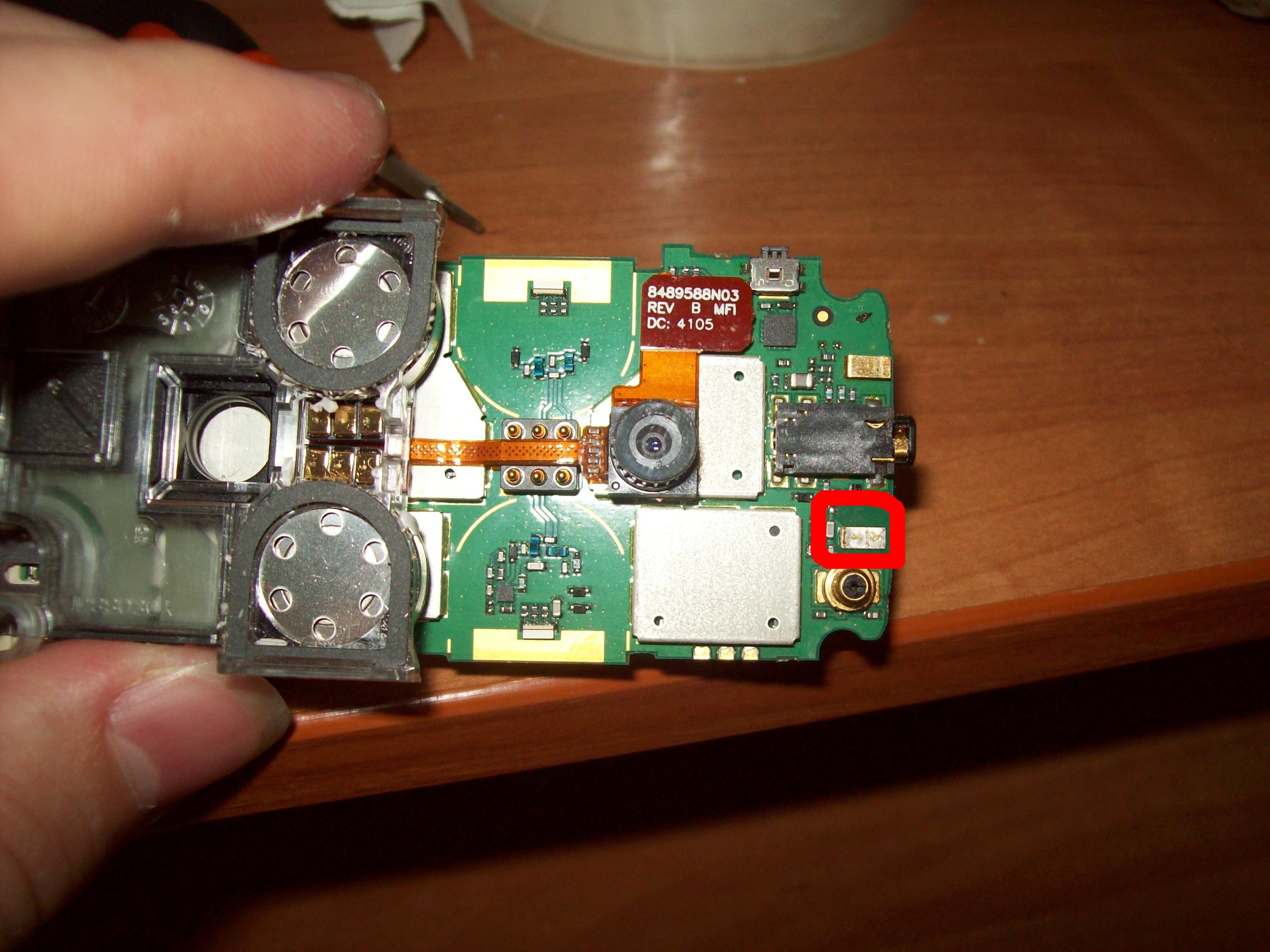

доброго всем времени суток
нужна помощ.
В общем обрисую ситацию :
была моторка Е398, на ней стола прошивка мотоволкмен 49R , работала прекрасно, затем моторку уронили , вроди все работало.. и сеть ловил и т.д. только вот в чем досада батарейка начала быстро садится.... пробовал другую.. тоже самое в течение нескольких часов - батарея пустая (( , и так я раскурочил ему весь корпус нафиг , незнаю зачем.. решил новый поставить.. поставил... но вот только када ставил на микросхемке отломал маленькую финтеплюшечку она отмечена красным на рисунке, мне сказали что она не на че не влияет, типа это как поддерживающие какие то там железочки.. короче в работе тела они не играют никакой роли ( мне так сказали) но вот чудо - собрал тел, прошил волкменом тем же самым... ии- сеть не ловит не в какую ((( батарея так же быстро разряжается.... пробовал перепрошить непомогло... я не стал восстанавливать сеть через ПДС, там как то написано, подумалчто проблема в железке .. и сначало решил сюда написать спросить совета..
не судите строго меня. прошу помощи. =)
666-evil
сообщение 19.5.2009, 16:02
Сообщений: 93
Регистрация: 3.7.2007
Из: (Россия) Брянск
Пользователь №: 140 225
Модель телефона: MOT E398, SE K800
Прошивка: 79R, R8BF003
Рейтинг: 38.5
ты красным то отметил один из контактов для разговорного динамика smile.gif там то и ломать нечего... ты внимательней глянь, а контакты к антенне вобще то по краям (2шт) и с обратной стороны

IIyx
сообщение 19.5.2009, 18:30
Регистрация: 19.5.2009
Пользователь №: 199 775
Модель телефона: Ешка
переофрмляю =)
нужна помощ.

IIyx, у тебя отломан контакт для антенны(на блоке с динамиками серебристая пластина) поэтому и не ловит сеть. Если дружишь с паяльником можно самому попробовать припаять на место, если нет то лучше неси в сц.
По поводу быстрой разрядки батарейки похоже железная проблема для начала надо бы прогреть паяльным феном плату.

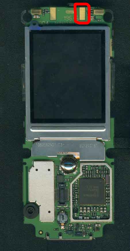

Вобщем дело такое, купил себе мотор 398, отказала подсветка клавы и дисплея и начал грется U900 (я думаю это КП) думал всё [вырезан мат] , но решил проверить причину отказа подсветки и наткнулся на U960 ,она греется быстрее КП , думаю в ней причина,, донор есть , но нет фена, что теперь его на свалку??? Пожалста скажите что делать ,может метод есть какой реболить их или чё ещё......
MARKyxa
сообщение 21.5.2009, 6:36
(/\/\)otoModer
Сообщений: 1 973
Регистрация: 27.12.2007
Из: Города грехов
Пользователь №: 158 437
Прошивка: IOS
In progress
Рейтинг: 1846
Под клавиатурой есть съемный экран, под ним он
IIyx
сообщение 21.5.2009, 12:31
Евгений89,
вот сматри... сфоткал свою трупку..... вот фота.. там показанао что я отломал =) .. серебристая пластинка стоит на месте как и положено... вроди норм... Прикрепленное изображение
Сообщение отредактировал IIyx - 21.5.2009, 12:33
Евгений89
сообщение 21.5.2009, 14:40
Сообщений: 335
Регистрация: 24.4.2008
Пользователь №: 170 426
Прошивка: 79R,DAR,4FR,0AR
вот и пришел мой Atrix2)
Рейтинг: 253
IIyx, когда бокс с динамиками стоит на месте антенна прикасается к тому контакту который ты отломал, а так как соприкосновения нет и нет сети
