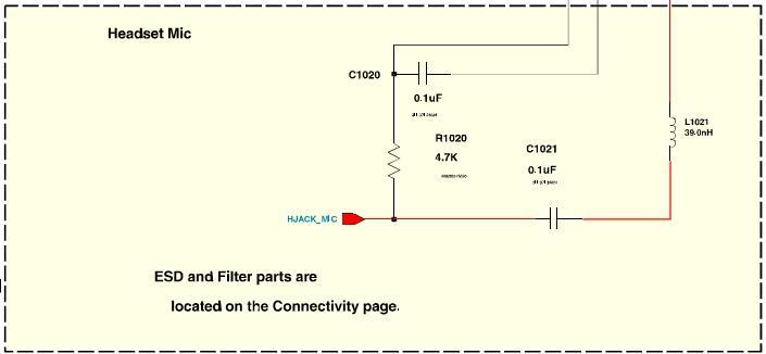

хххромычххх,от СЕ w580,s500 еще есть какие то модели не помню

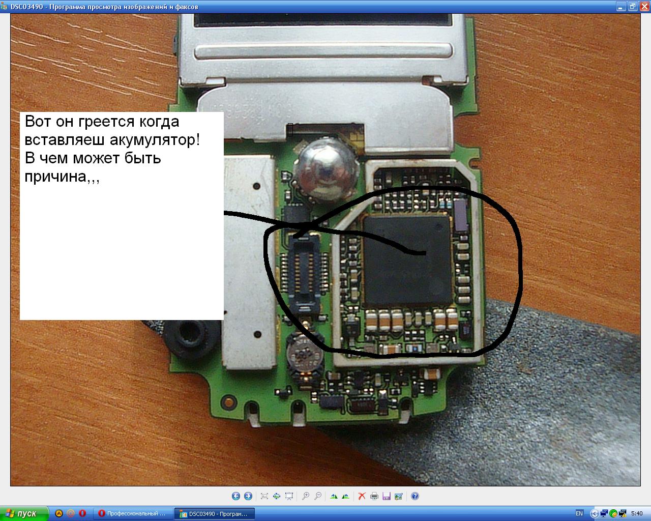

у тебя наверно передатчик неисправен. разбери тел посмотри не греется ли он... микросхема называется "SKYWORKS" находится прямо напротив качельки громкости с обратной стороны тела.

я про нее в начале то и говорил, она не греется но сети нету, еще не носил к занакомому пока что денег нету)) через недельку отнесу ему, там и посмотрим)))

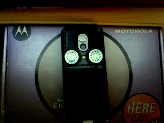

Всем привет, видел тут идеи воткнуть в тел еще 2 динамика и решил попробовать, вот что получилось
(качество снимка оставляет желать лучшего, но другой камеры под рукой нету)
динамики взял от Е1000

Товарищи...
Давным давно, когда земля была горячей и по ней бегали мамонты, сжог я себе контроллер акб и прилагающееся к нему подав 12 вольт на гнездо зарядки, мастеря зарядник автомобильный...
В сервисе его заменили, маленький(не такой шаристый воин =)) был я ещё, чтоб самому менять, отходил довольный года два-три, делал преходники всякие, слушал музыку, а сейчас понадобилась полноценная гарнитура с микрофоном...
Она есть, ещё от тела родная, но столкнулся с траблом: микрофон гарнитуры не работает, а точнее при разговоре меня не слышно...
Попробовал уже наверно с десяток гарнитур, и оригинальных и нет, ни на одной не работает...
Прошивка, настройка звука и прочие шаманства с софтом результата не дали, вывод один: Железо...
Покопался я в схема и нашёл прикреплённый ниже рисунок...
Кто, что может посоветовать?
Сообщение отредактировал Castelman - 24.4.2010, 12:24

1-проверь на замыкание микрофона с др проводами в гарнитуре.или провод (именно микрофонный) переломан, наушников хватает, чтоб тел их опред как гарнитуру, а связи тел с мик нет.
2-в тел что-то

сегодня уже одинадцатую гарнитуру попробовал... эффект тот же... меня не слышно... понятно что железо, но может кто конкретно чего знает?

Разъем чистил? Может в нем дело.

чистил, пропаивал... что-то уже после гнезда лажает...
можно ли как-то не заменяя стекляхи (перемычками) всё это проверить?

После гнизда это только гарнитура! А раз ты говоришь что 11 гарнитур пробовал и чистил,паял гнездо значет до него что то.

ну да... я это и имел в виду... можно ли как-то проверить...

Парни у меня такая проблема ! Греется контроллер питания ! когда вставляеш акумулятор ни с того ни с сего! телефон не купался ему тока 3 месяца в чем может быть проблема ?? прошу помочь! Самое главное то что телефон работает нормально !

Хм... Незнаю, для меня лично это не проблема но все таки.. Купил у бомжа за 100р рабочий Е398 китайский. Один дефект- не работает джойстик, решил разобрать посмотреть, т.к. аналогичный отпаянный джойстик есть и перепаять труда не составляет. Разобрав увидел что джойстик то ли вырван то ли отпаян, но факт в том что один контакт на плате, к которому припаевается контакт джойстика вырван вместе с медной прослойкой(на которую собственно и напаивается олово), торчит только малюююсенькая жилка меди из платы.. Так же, при извлечении джойстика уже я зацепил маленькую черную коробочку(их около джойстика было пять, щас уже 4, называется какой то сборкой) и вырвал ее с корнями, токо там уже ничего не торчит.. Как думаете, тел можно сдать мастеру, или можно сразу разобрать на запчасти?? 100р не такие уж большие деньги.. а если его сдат на запчасти мона 300р получить..
ЗЫ да кстати после того как отломалась черная коробочка экран стал показывать только белый прямоугольник..

Ремонт в сц тебе выйдет в 5 раз дороже чем ты купил тел. Имхо нерентабельно. Оставь на запы либо сам попробуй сделать
