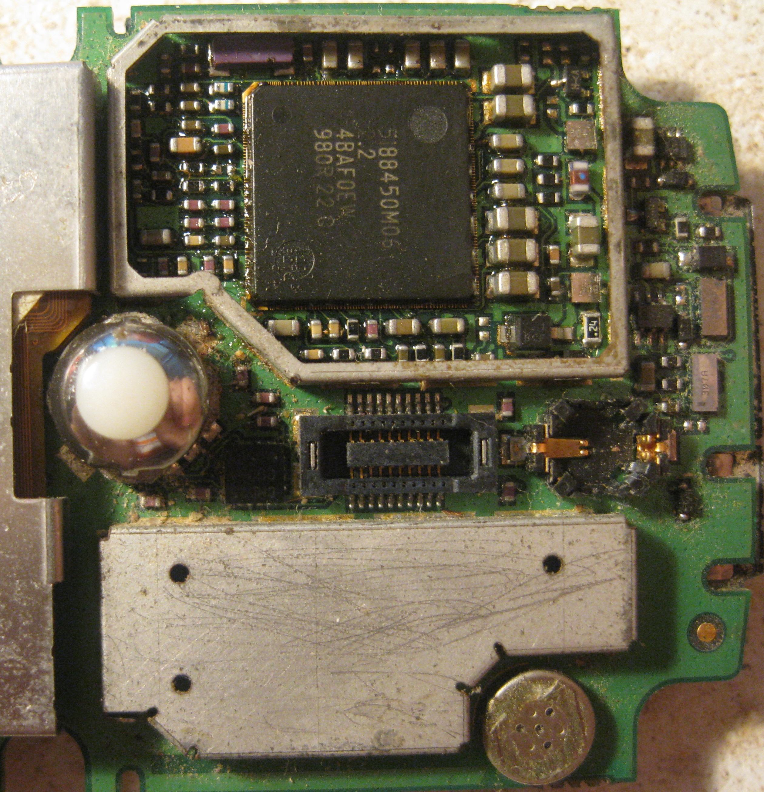

Цитата(Maden @ 12.6.2010, 16:15) *
Повторяю еще раз ЧИСТЫМ СПИРТОМ (техническим/медическим) и только ним!!!
Уже кучу раз на етом форуме писали о том что нужно и можно чистить только СПИРТОМ, а водкой нельзя тк водка ето вода и спирт (в твоем случае так еще и с добавкой масел) и потому спирт испаряется а вода остается что негативно влияет на електронику.
Одеколоном я тоже не рекомендовал бы ето делать, ведь туда тоже всякие масла и добавки мешают...
Тогда ничего другого не было под рукой, а телефон срочно нужен был. Правило авося не сработало. Когда уже домой приехал, то протёр его нормальной водкой, поснимал пластинки, закрывающие части платы, где смог, посушил пару минут феном, пока работает.
Надо сначала поиск юзать чем делать чтото...
Давно на форумах подобного плана не сидел, после поста это же и сделал.
ЗЫ А ету водку пить надо...
Если бы не переполнение, то так бы и сделали.

Capitano, феном надо не только сушить но и хорошенько прогреть и положить потом хотябы под лампу разкаливания на часик другой, дать остыть, и уже после етого включать, спешка здесь неуместна.
Capitano
сообщение 12.6.2010, 20:40
Регистрация: 14.8.2009
Пользователь №: 204 513
Модель телефона: E1
Прошивка: MotoMagx79R
Ну перед феном он у меня 12 часов лежал сох
Maden
сообщение 15.6.2010, 10:37
Сообщений: 385
Регистрация: 2.8.2007
Из: Украина, г.Львов
Пользователь №: 143 249
Модель телефона: fly iq256+Е398
Прошивка: Mpx398 Updated
Рейтинг: 51
Capitano, а ето плохо, так как могла образоватся нежелательная окись.

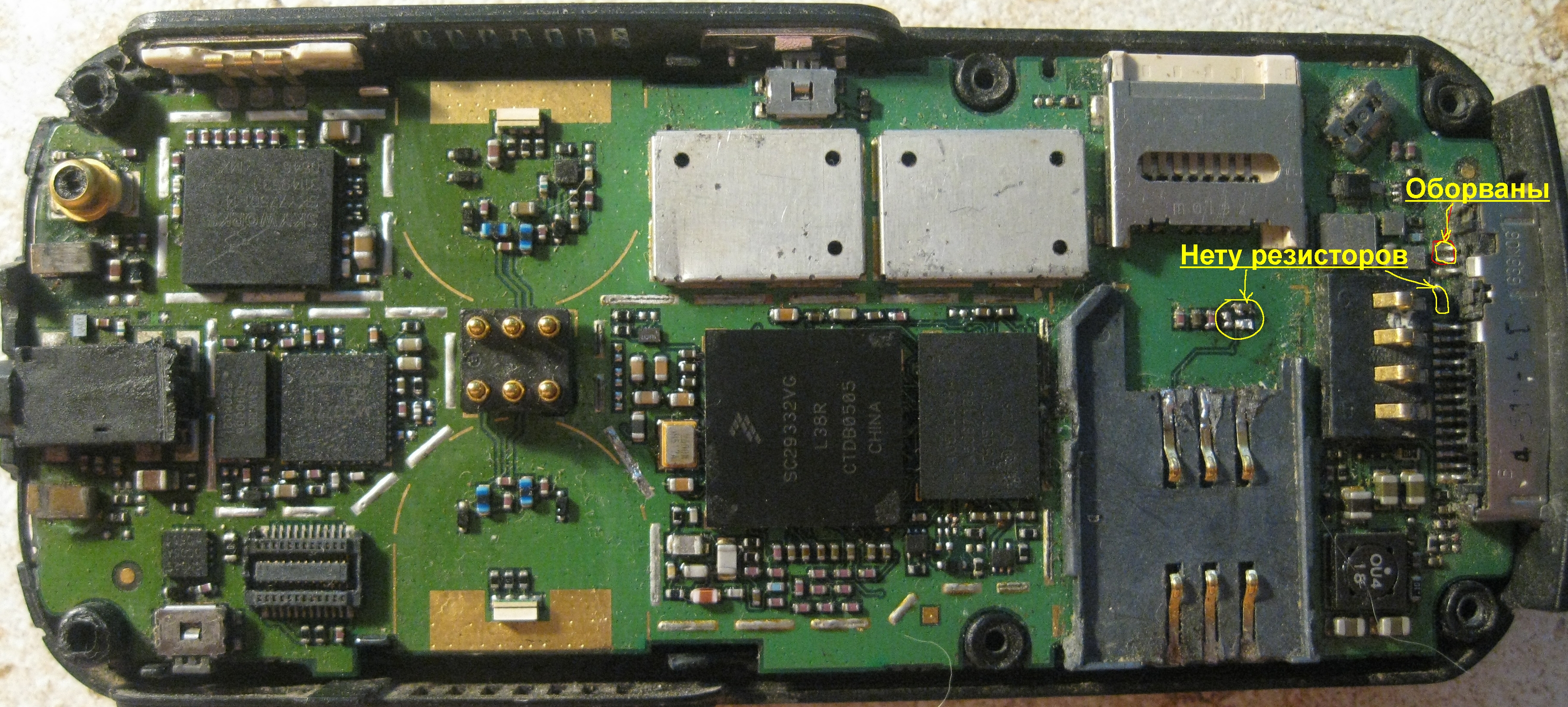

Ребята, чисто случайно оторвал 4-й контакт, есть ли на плате точка откуда можно вывести проводок чтобы можно было замыкать 4+5 если вдруг чё не так?
RIP
сообщение 16.6.2010, 17:38
Сообщений: 281
Регистрация: 3.7.2007
Из: Ростов-на-Дону
Пользователь №: 140 128
Модель телефона: V3i
выведи с той же дорожки с которой и шел контакт

Алег, реально попробуй снять защитный лак с дорожки, залуди и попробу припаять, или проследи куда идет дорожка и паяй к первому же контакту. pardon.gif
Сообщение отредактировал Maden - 17.6.2010, 9:07

Как проследить, какой лак снять? Нету контакта на плате и всё, если начать иголкой скребсти то толку не будет, уже пробывал. Как я прослежу если там ничего не видно.

Алег,
а разве там вообще ничего не осталось (посмотри под лупой)? Может получится хотябы прозвонить? А там и найдешь купа кинуть контакт...

Ничего там не осталось, паяльник скользнул когда припаивал к 5 - му контакту проводок. Только на паяльнике контакт оказался, сам не пойму как это случилось. Паяльником вроде бы владею, когда миниюсб паял то стекляху FL1400 снимал и к тем маленьким контактам цеплял провода, а тут на тебе че случилось.

Алег,
плохо... я пробовал на своем прозвонить и найти куда можно кинуть контакт, так и не нашол... странно...
Просим помощи знающих схему 398. Куда дорожка 4-го контакта уходит?

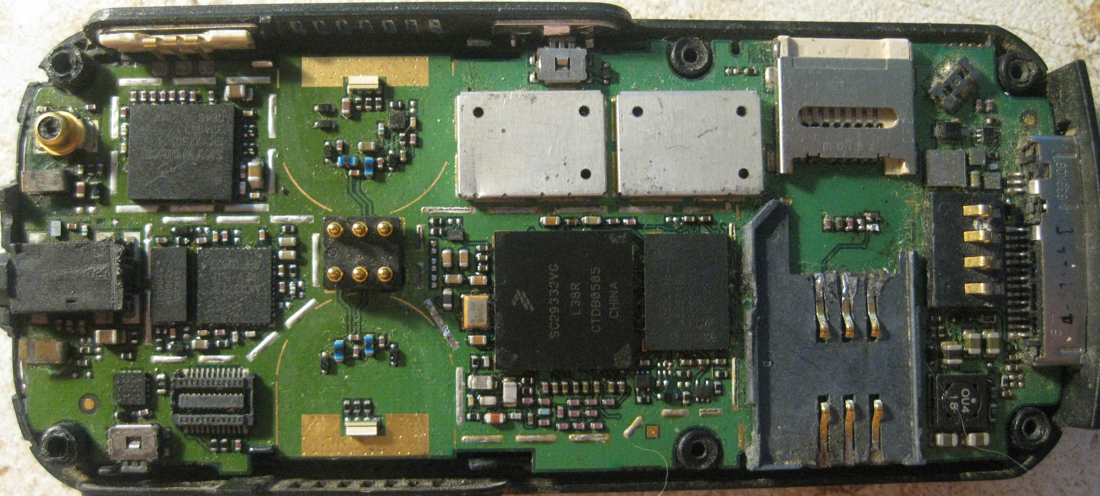

помогите!!!купил моторолу е398 за 300р,,,,,,ана не ловит связь,и не врубается,вот посмотрите как ана себя видёт воттт,горит клава,потом отрубается,через минуту горит экран белым,и тоже отрубается!!
Сообщение отредактировал просто некит - 21.6.2010, 9:08

просто некит, в бут входит (*+#+красная; 4+5+акум)? Может ему прошу криво поставили и забили после того как он не завелсяpardon.gif
Проверь входит ли в бут, слей фулбекап и бекап ПДС. Попробуй прошить, если он еще с родной прошей (372-95р) то шейся на 373 (юзай поиск как перешивать).
Если не помогает прошивка, то пиши будем дальше думать...

в бут заходит и показывает белый экран,он у меня работал вот и узнал что связь не ловит!я открыл посмотрел телефон видать его ремонтировали не раз.да и ищё когда я его ставил на зарядку он через 15мин отрубался!

просто некит,
компом и ФБ определяется?
Если определяется то пробуй шить, если нет то может быть и в бланке, потому сначала лей бут, а затем прошивку.
Как он вообще в такой трабл попал? Раскажи историю, а ничего не понятно.

комп не видит,шиться не могу,,,история-вчера купил мотор за 300р и шлеха и 2 акб в подарок.оба акб вздутых,я решил поменять таблетку(сам акб)поменяли!и после этого такой глюк!есть ищё мотор и эти акб там работают

а на старых банках работал норм пофиг что они вздулись?
Может банку не такую поставили и она чегото тебе спалила?
Если комп не видит ето плохо будем думать...
ЗЫ прочисти контакты спиртом и карандашом грифельным натри, проверь работоспособность кабеля. Вдруг сможет увыдеть.

на старых банках держал 5 минут,банку поставил с акб мотороловской
я уже прошивал этот телефон конткты там нормальные и шнур тоже как новый

просто некит, чето мне кажется что дело в банке, или же ошибка при замене банки. Купи новый акум для 398, ну или проверь новую банку. Ето для начала.

проверил такаяже лажа

Прикрепленное изображение Прикрепленное изображение вот

первое что бросилось в глаза - отсутствие защитных екранов и куча грязи на плате. Советую прочистить спиртом (не купать а протереть зуб. щеткой)
очень все ободранное, нету (вроди) пару резюков. Визуально незамечаю поломки.
Зарядочьные контакты вроди как оборванны.
Бедный мотор...кто его так?
Даже не знаю что и посоветовать...
Во перых надо все хорошо промыть мпиртом, пропаять зарядочьные контакты.Прикрепленное изображение
Сообщение отредактировал Maden - 21.6.2010, 16:39
