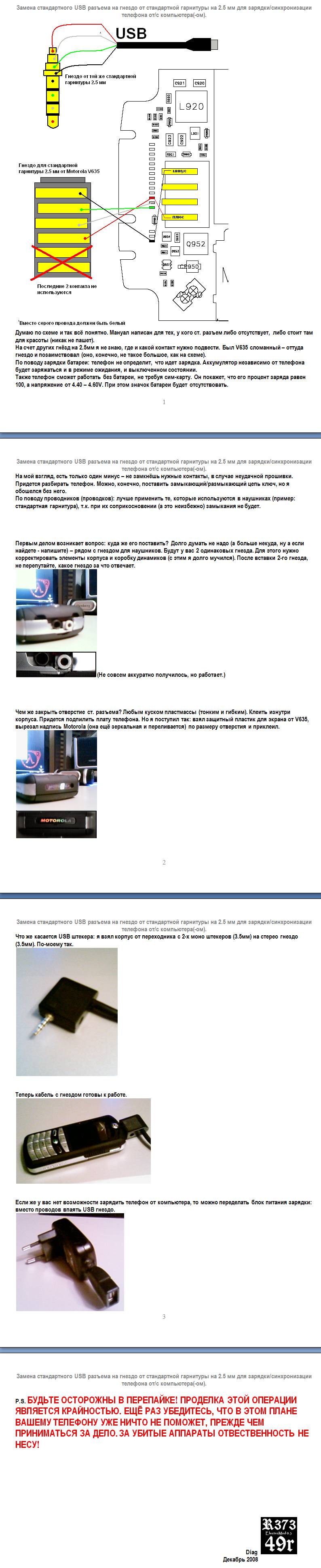

Q: В магазинах продают дата кабеля с функцией зарядки телефона, можно ли переделать кабель что идет в комплекте, чтобы через него заряжалось?
A: не только можно, но и нужно! вот схема по которой это делается:
схему можно посмотреть тут
C таким кабелем можно безболезненно перепрошиваться при севшем аккумуляторе и даже без него вообще

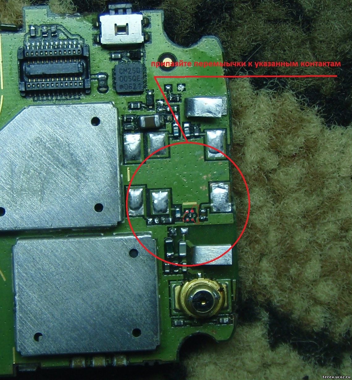

скажите пожалуйста за что отвечает эта штука отмечена на картинке красным цветом
Сообщение отредактировал FonzoLukas@mail.ru - 11.7.2011, 21:17

Цитата(FonzoLukas@mail.ru @ Вчера, 23:27)
* скажите пожалуйста за что отвечает эта штука отмечена на картинке красным цветом
могу сказать только, что она отвечает за передачу сигналов правого и левого каналов на сам разъём наушников, а вот обозначенные радиодетали синим и зеленым цветом - это конденсатор и катушка индуктивности соответственно, они выполняют функцию фильтров звука на правый канал наушников.
FonzoLukas@mail.ru

Цитата(FonzoLukas@mail.ru @ Сегодня, 14:47)
* короче у меня она оторвалась! что делать?
ставить вместо неё перемычки "методом тыка" подключив гарнитуру к телефону и включив музыку

а это телу не повредит ?

Модель телефона: (((e1 e398 е2)))
Прошивка: Dar2.x_test15
дождался мод mUbuntu 1.12))*?:%
я искал и нашел !!!!! вот фотография там показано как ставить перемычку !!!!!!!!! !!Прикрепленное изображениеи уже сделал работает!! спасибо за помощь!!

Возможно я обратился туда, так как в FAQ прочел про кабель, у меня кабель от МРх220, разъемы с 398 одинаковые, комп тело видит, но зарядка не идет
проблема в кабеле?или в теле?так как знаю что прошивка у меня не полная, покупал б/у а там только чтоб работал как позонил-принял звонок и смс, даже ммс не хавает, а комп тело видит как Е1
Igorek91
сообщение 16.9.2011, 9:01
MotoBoxer
Сообщений: 2 748
Регистрация: 8.7.2009
Из: 13 района
Пользователь №: 202 563
Прошивка: 4.1.2 x2 & MmM v2
никто, кроме нас...
Рейтинг: 2485
Цитата(Швейк @ Сегодня, 10:56)
* так как знаю что прошивка у меня не полная,
это как!? что-то я не знаю такого определения "прошивка в телефоне не полная"))
а кабель вообще с зарядкой или нет!? если да, то надо смотреть в сторону разъёма: возможно лапки от платы отошли, тут тогда надо подпаивать

как не полная, ну как то так, цикличности в плеере нет, игр нет, итюнса нет,
зашили чтоб только звонил
-=underw@lk=-:
ааа, в этом смысле ))
перепрошивка на более современную прошивку всё решит. ну или самому патчить и закачивать в тел всё необходимое)
Сообщение отредактировал -=underw@lk=- - 16.9.2011, 13:36

Цитата(-=underw@lk=- @ Сегодня, 13:01)
* а кабель вообще с зарядкой или нет!?
Минуточку! Где вы видели чтобы ешка по юсби заряжалась? На зарядку гнездо другое!
