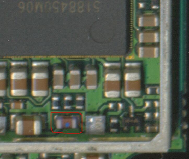

народ, подскажите, может-ли глючить дисплей из-за этого элемента...
просто у меня возникли подозрения, из-за потемнения на нём!!!
У меня лежит разобраный тел, на этом элементе ни каких потимнений нет, нехочу утверждать в полне возможно!

Лазил по форуму, и наткнулся на тему...
Microsd 512mb, И Transflash 256 - Проблемы, не распознаются
Так вот там у парня на эскизах этот элемент тоже с синей точкой...
может дело не в нём???
Чистил спиртом аккуратно, просушил, ведь спирт электричество не проводит...
может у кого такое было... отпишитесь плз!!!
это кондер врятли из-за него
так у тебя сильно греется тело? если да то постарайся определить где
попробуй подставить другой дисплей

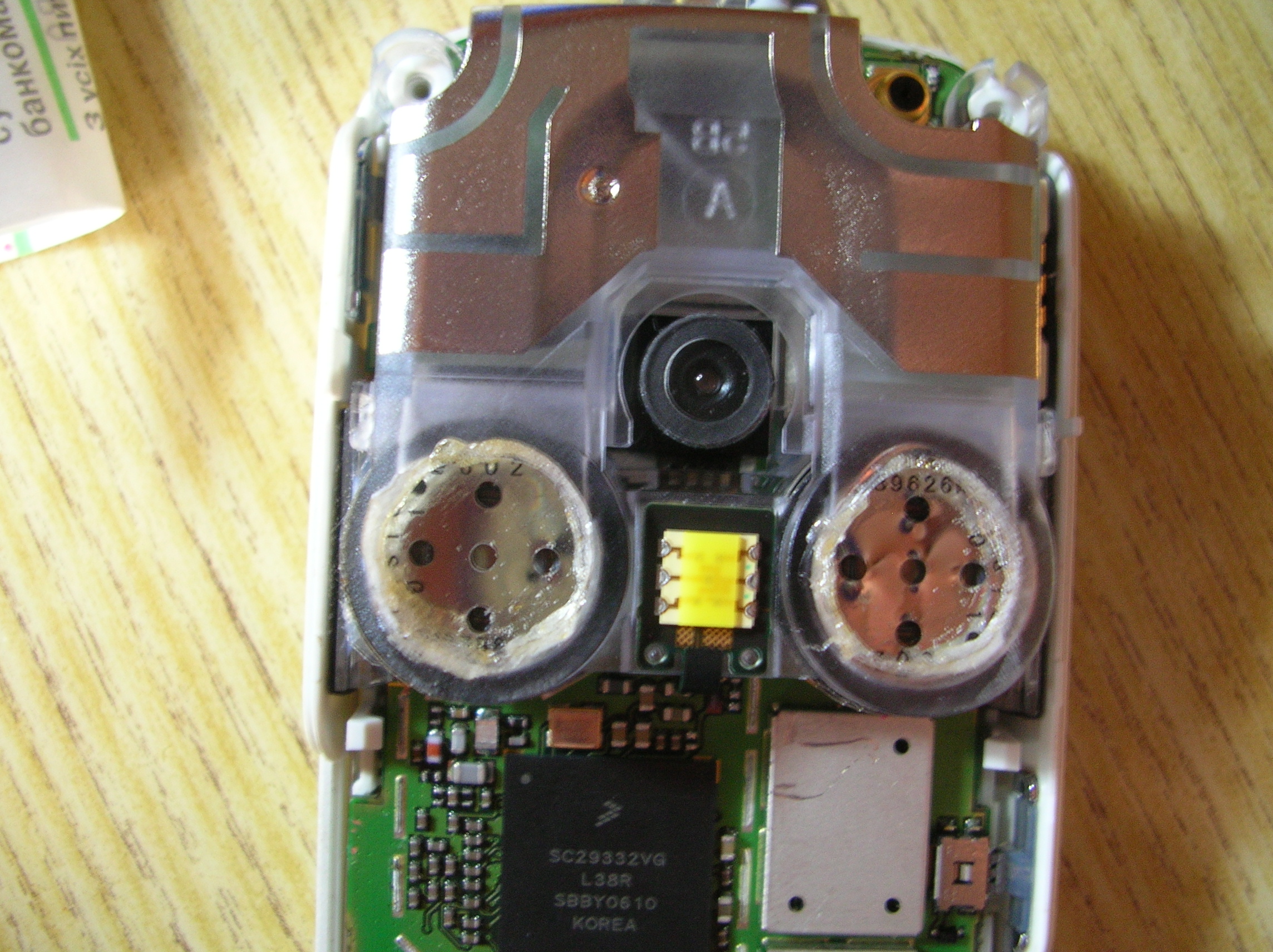

Слушайте а нехто не пробовал проделовать дырочки над динамиками в коробочке? походу громкость должна увеличится.В самих динамиках я тоже планирую повыризать чтоб не дребежжали но пока подожду мож хто че подскажет.Вобще можнопоставить ещо два динамика так как есть место, непойму зачем делать столь большую коробочку если половина там не нужна???Не укого нет предложений или опыта по такому?
Добавлено позже (11.3.2007, 19:31):
Зделал.Ну вопщем не жалею.звук стал чище и усилелось стерео.Ну а главное теперь при переворачивании талефона задом мажна даже спорить где качественней звук на муз центре или на твоем телефоне.Такшо теперь при прослушовании музона будеш рад не только ты но и тот кто стоит спереди ))) ет если хочеш папантаваться перед кемто.Но не забывайте что любое внедрение в телефон может стать и фатальным для него.
Все что надо для етого:
1.Выжигатель по дереву(он же по всякой пластмассе) если нет-бери гвоздь или придумай чет от себя.
2.Руки - можна даже и не стого места коль нет подходящих.
3.Плоский натфилёк - чтоб подровнять сверху(а то не закроется тел) и полукруглый для скругления отверствий.
4.Как всегда отвертка типа т6 или иная(для тех хто менял болты)
