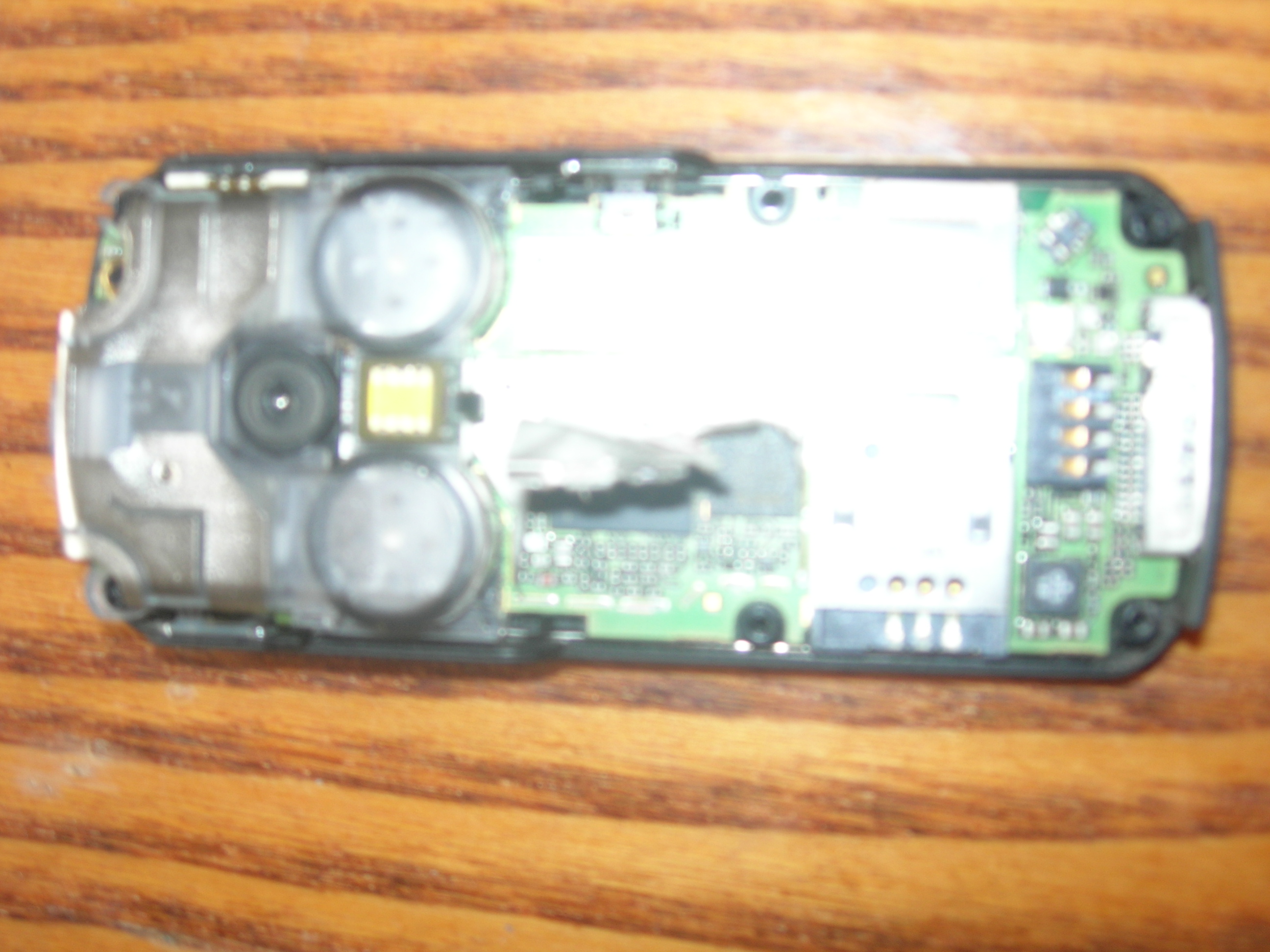

Zaicevaleksandr
сообщение 2.5.2007, 8:35
Сообщений: 20
Регистрация: 4.4.2007
Из: Биробиджан
Пользователь №: 129 696
Прошивка: 6FR
Подскажите пожалуйста, что означают надписи на плате сразу над экраном. Держал два одинаковых телефона (Е398) в руках а надписи совершенно разные. На одном 3 слова, а на другом целая поэма.
Сообщение отредактировал Zaicevaleksandr - 2.5.2007, 8:38
