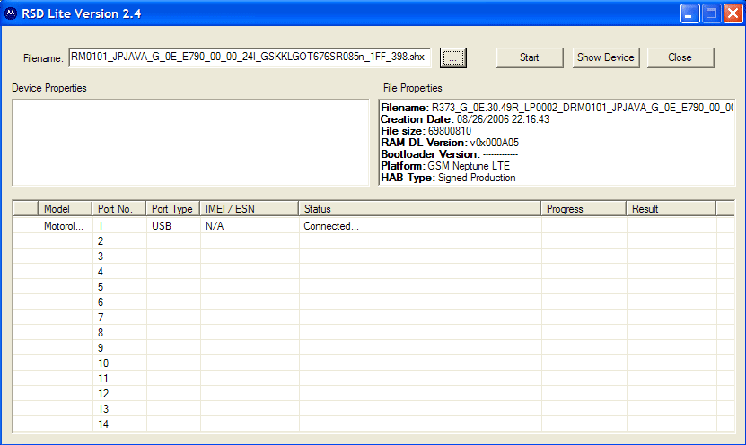

Ну и наконец-то прошиваем!!! – Если телефон подключен к компьютеру правильно, то после запуска программы RSDLite
увидим в левом поле окна данные о телефоне, а в колонке «Status» окна программы надпись «Connected». После этого правее поля «Filename» нажимаем кнопочку «…» и выбираем файл прошивки. Программа RSDLite поддерживает файлы прошивок в формате shx, sbf, hs. Всё остальное пожалуйста в прогу не совать! После выбора файла для прошивки в правой части окна будут отображаться данные о прошивке, которую вы пытаетесь залить в телефон. Если все обстоит именно так, то можете решительно нажимать на кнопку «Start». Процесс прошивки отображается в процентах и комментарии какая именно часть прошивки заливается в данный момент в телефон.
Когда процесс прошивания закончится, то телефон автоматически должен перегрузиться, программа выполнит проверку прошитого в телефон и напишет «ОК». Если телефон не перегрузился (например остался белый экран), а в окне программы написано «Failed», это еще не причина для расстройства. Так часто бывает с «самопальными» «монстрами». В этом случае придется программу закрыть, из телефона вытащить аккумулятор, вставить его обратно и запустить телефон. Вероятнее всего телефон запустится успешно и вы увидите (или не увидите :) , если прошивали рефлеш) то, что и ожидали увидеть в результате прошивания.
