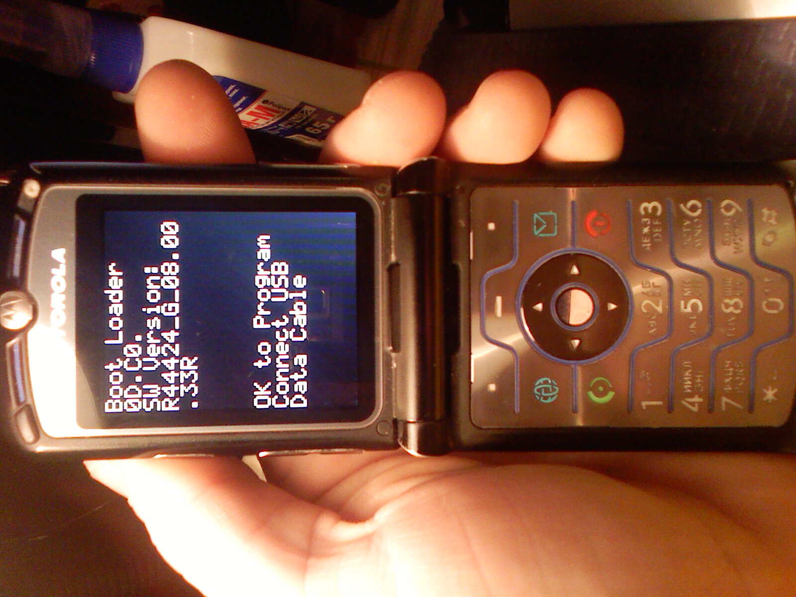

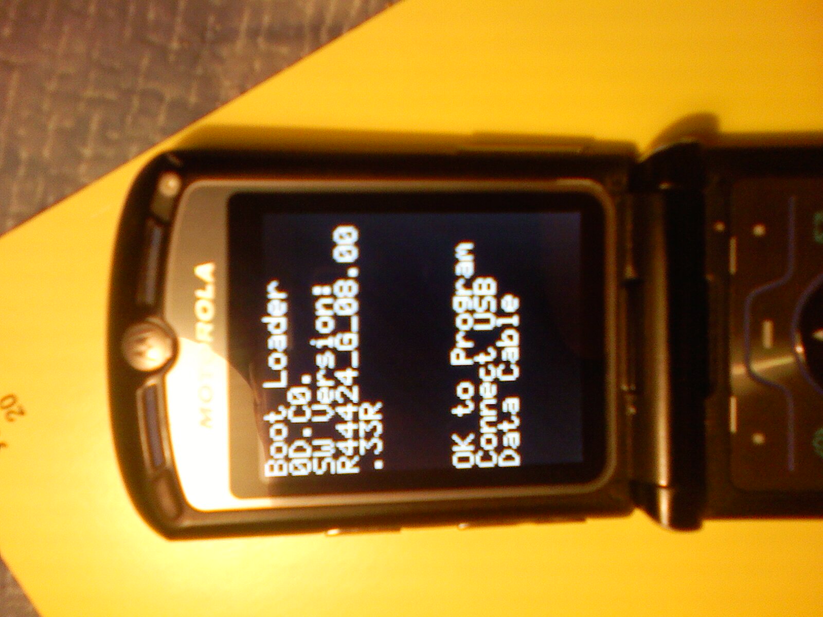

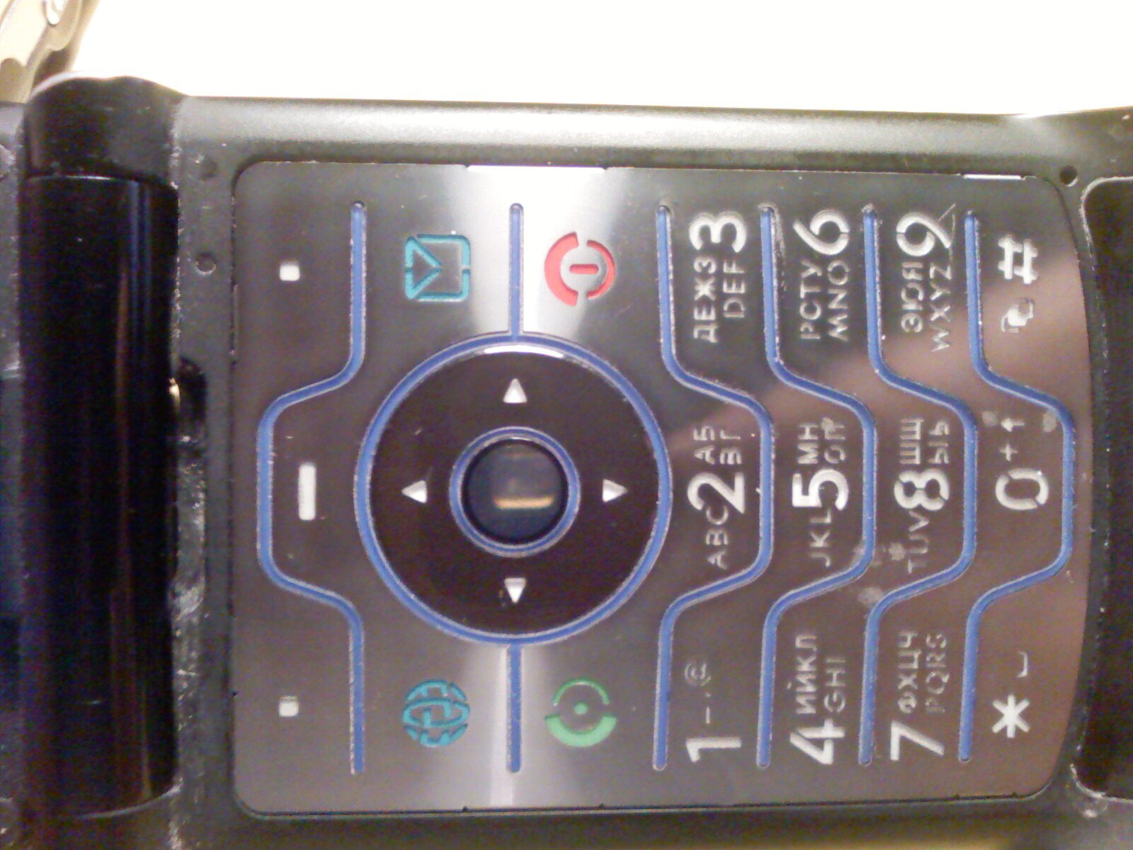

4carlsoon
сообщение 24.11.2009, 18:26
Регистрация: 24.11.2009
Пользователь №: 210 211
Модель телефона: Motorola V3i RAZR
Прошивка: R44424_G_08.00.33R
добрый день!люди,подскажите что мне делать вот с этим вот ГОВНОМ -(см.изображение) т.е.то что выделено красным(прошива что на фото полное говнище-один сплошной глюк,еле сдерживаюсь от МАтов) evil_2.gif evil_2.gif
Fenja
сообщение 24.11.2009, 20:09
Сообщений: 5 564
Регистрация: 25.8.2008
Из: г. Пенза
Пользователь №: 179 851
Модель телефона: MotoRazr v3i
Прошивка: MotoUpdate v1.1
Рейтинг: 1756
Цитата(4carlsoon @ Сегодня, 21:26)
один сплошной глюк,
Что т тока ты жалуешься.
Цитата(4carlsoon @ Сегодня, 22:32)
что с прошивой(какой можно заменить)
Такой же, это V3ire, монстров нету, тока стандарт.
Motorola Razr V3ire
Тоже не понял, что с кнопкой.
tsesaleks
сообщение 25.11.2009, 11:59
Сообщений: 557
Регистрация: 15.9.2007
Из: Тюмень
Пользователь №: 147 944
Модель телефона: E398,V3i,К1,Z10
Прошивка: R4441D_G_08.03.05R
Рейтинг: 200
Эта кнопка для открытия сообщений, наверно это надо сказать, а большего я не вкурил. smile.gif
