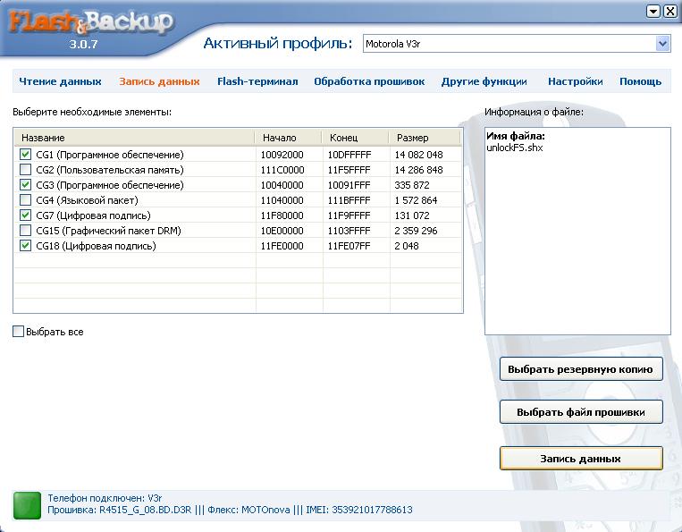

Можно ли слить\залить бэкап?
Да, теперь уже можно. Скачайте FlashBackup3 и не забудьте зарегистрироваться.
А где взять прогу для бэкапа?
Прога есть на оффсайте Рандома Тут.
Не забудьте: вам нужен Flash&Backup3

Unlock FS на Motorola V3i/V3r/L7/V360.
1. Если у вас не убрана проверка RSA, то надо её убрать. Как это сделать читаем в 3 посту этой темы.
2. Необходимо применить к CG1 патч для открытия полномочий у явы и корелета. Для этого нам понадобится программа:
и
Прикрепленный файл Unlock_Corelet.rar   ( 14.53 килобайт ) Кол-во скачиваний: 483
- Открываем FB3, переходим во вкладку "Обработка прошивок" (не забываем ставить "Активный профиль: <Ваша модель телефона>")
- Выбираем файл прошивки
- Удаляем все кодовые группы кроме CG1, RAMDLD тоже остается
- Жмем "Сохранить как..." и сохраняем в формате smg
- Далее открываем программу Unlock FS
- Открываем наш CG1 и жмем Start. CG1 пропатчена
- Опять открываем FB3, в "Обработка прошивок" открываем файл прошивки и заменяем в ней CG1 на пропатченную.
Сохраняем в формате shx.
- Теперь шьем через FB3 кодовые группы 1, 3 ,7 ,18
3. Итак мы применили патч полномочий явы и корелета. Чтобы не было постоянных запросов, нужно залить новые сертификаты java, которые можно найти в папке с программой. Кидаем их через любой p2k-файлменеджер в дирректорию a\mobile\certs\root\x509\kjava.
4. После установки java-приложения зайдите в него и сразу выйдете, потом в разрешениях этого приложения можно везде поставить "Не запрашивать".
