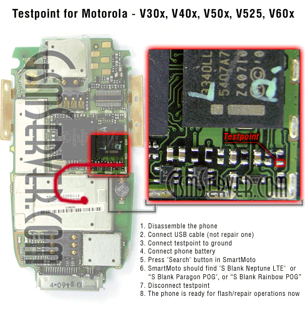

делать ТП, заливать бут для бланка (т.к. тело уже в бланке, судя по реакции), и пробовать еще раз шить свою прошивку. Если не поможет - читать тему V3 - R374_g_0e.42.10r - Repkit желательно полностью, определиться как будешь восстанавливать телефон (там как минимум три способа описаны) и вперед на минные поля... smile.gif

Чет не пойму как правильно на V500 делать тп? просто соединить R708DPN как здесь написано или еще надо с землей соединять? И в какой проге тело должно опознать бланк в Ramldr или https://motofan.ru/soft/ РСД Lite или SmartMoto????

Грузишь прогу РСД.
Грузишь бут для бланка.
Цепляешь кабель к компу и телу.
Замыкаешь ТП на любую экранировку.
Подаешь питание (от акума).
ТЫДЫМ, прога увидела телефон.
Разъеденяешь ТП (питание остается).
Прошиваешь бут для бланка.
Отключаешь питание.
Дальше как в закрепленном посте.

бут для бланка это такой файл image&Boot.shx ??

если отсюда: Сборник bootloader's, Ищете бутлоадер? - Вам сюда, то да (image_Boot)
