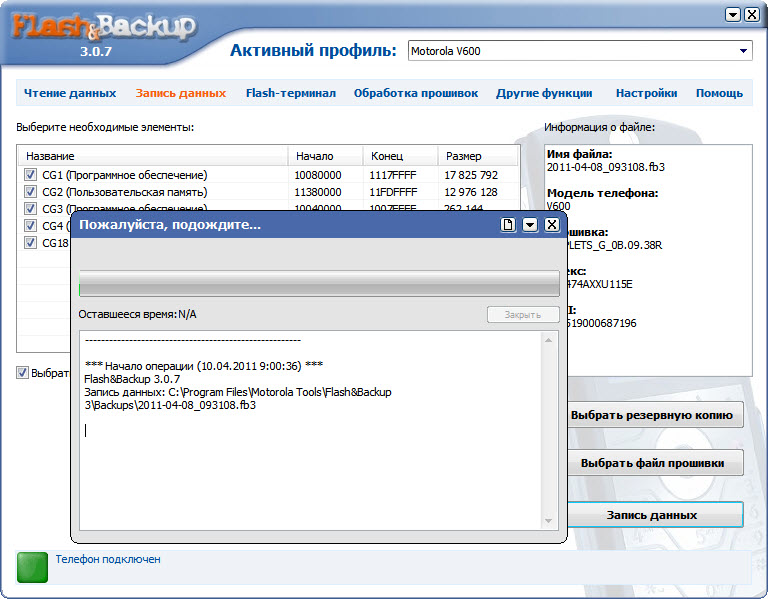

10. Запускаем программу Flash Backup
11. Заходим на вкладку "Резервные копии"
12. Выбираем режим работы "Зона безопасности PDS"
13. Нажимаем кнопку "Создать"
14. Ждем (совсем недолго)

Восстановление V300/V500/V600
Что потребуется
ПОЛНОСТЬЮ ЗАРЯЖЕННЫЙ АККУМУЛЯТОР
Moto Repair Studio
Пошивка TRIPLETS_G_0B.09.58R
Как восстанавливать
1. Переводим телефон в режим прошивки (зажимаем кнопки "*","" и "красная трубка" (сначала первые две, а потом третью, держим секунд 5, убираем руки с кнопок в обратном порядке)
2. Запускаем Moto Repair Studio
3. Выбираем модель телефона V300/V500/V600
4. Жмем кнопку "Repair"
5. Ждем, пока не выскочит табличка (минут 10-15)
6. Зажимаем кнопки "*", "#" (держим до появления в левом нижнем углу надписи "connected") и нажимаем на экране "ОК"
7. Ждем окончания восстановления
8. 7. Переводим телефон в режим прошивки (зажимаем кнопки "*","" и "красная трубка" (сначала первые две, а потом третью, держим секунд 5, убираем руки с кнопок в обратном порядке)
9. Прошиваемся прошивкой TRIPLETS_G_0B.09.58R
Все. Тело после этих манипуляций должно запуститься. Если же ничего не помогло, то вам сюда.
После всех этих мучений больше не забываем делать бэкапы!

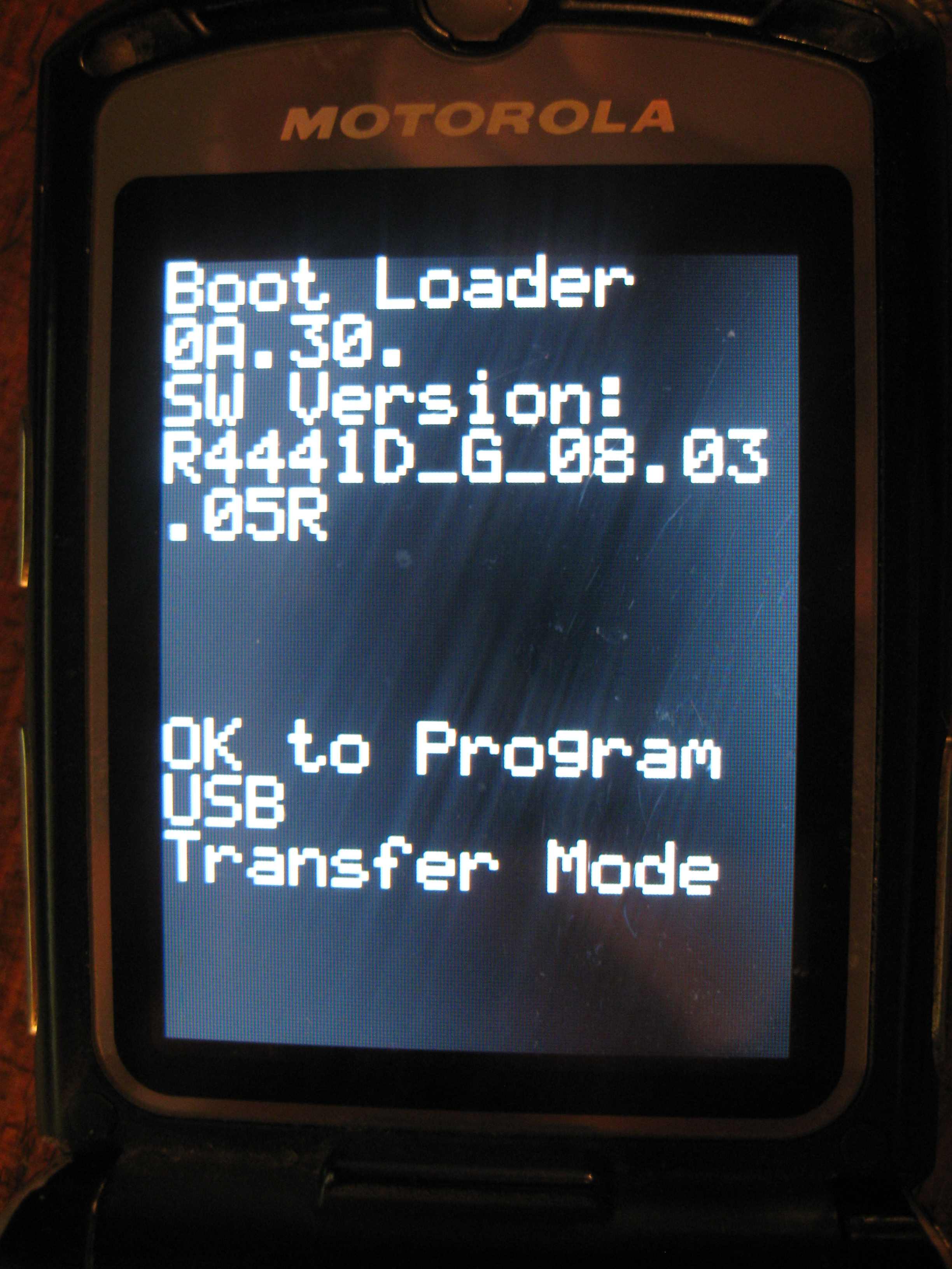

Так как у телефона был такой бут
Но по своей криворукости я забыл о заряде батареи((.Вообщем как результат телефон мелькнул экраном после прошивки(прошился нормально) Написал Critical error 80 40.При повторной прошивке написал Critical error 84. А сейчас вообще не шьется, программа прошивки ( я пользуюсь P2kTools3 ) виснет на прошивке CG01(программное обеспечение). как говориться помогите чем можите!))И пожайлуста более понятнее,без использования профессиональной терминологии))

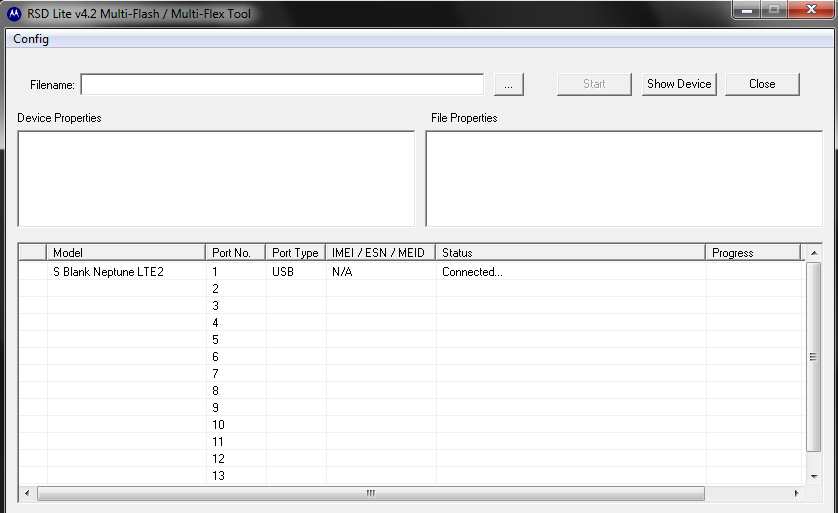

Что в буте написано? Как телефон определяет RSD Lite?

в бут телефон не выход(жму на кнопки никакой реакции) РСД лайт вот что пишет:
Fenja
