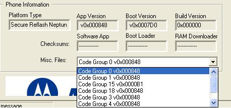

Интересный случай. После смены платформы тел как обычно попал в бланк. Залил бут от Арчи
07д0 тел перегрузился и определяется как неопознанное ЮСБ. При замыкании 4_5 контактов
тело в ПСТ определяется как рефлеш но через 1.5-2 минуты выключается, РСД вообще неопределяет.
Делаешь ТП Тело определяется как бланк но при записи бута или имиджа бута выскакивает ошибка по адресу 03fd0010 т.е. рамдлдр не загружается. Пробовал стереть память РАМДЛД ОТ VILKO так же не получается. В рефлеш тело выключается а бланке прога виснет. Может кто еще что-нибудь посоветует.

Kos0110 этот способ не катит т.к. не записывается загрузчик. РАМЛДЛ в бланке выскакивают только две строки а аск не появляется и все виснет в диспетчере задач появляется что дебугер не работает
в рефлеше все появляется но тел выключается

Удалось войти во флэш режим - дисплэй пашет!!! но все написи не белым, а темно серым и их почти не видно. Начал тестить телефон через motosetup - работает всё, клавиши, подсветка, камера и дисплэй ТОЖЕ. Только вот выставляю я например светло-зеленый, а дисплэй загорается темно-зеленым, выставляю белый - получаю грязно-серый, который едва отличается от черного. Вобщем сделал вывод - нарушена контрастность дисплэя. Вопрос как её изменить??? Правда еще не понял почему телефон не звонит и звуков не издает, но с рабочим дисплэем может что-то прояснится...

в общем бут пробовала...пдс меняла.... ноль эмоций..клава мигает и усе...прошит 6fr...все как по инструкции в начале темы...чего делать?????
может,кто в пдс понимает....вот мой....
вот что пст показывает
Сообщение отредактировал Машенька - 4.5.2007, 15:46

Рейтинг: 50
Машенька,
у тебя кривой пдс, либо не правильно востановленно rapstudio demo, либо еще чего, но шифрованные симы не востановленны.
Сообщение отредактировал vova-virus - 4.5.2007, 17:12

телефон восстановлен...тысяча благодарностей vova-virus clap.gif thumbsup.gif clap.gif thumbsup.gif clap.gif thumbsup.gif biggrin.gif
